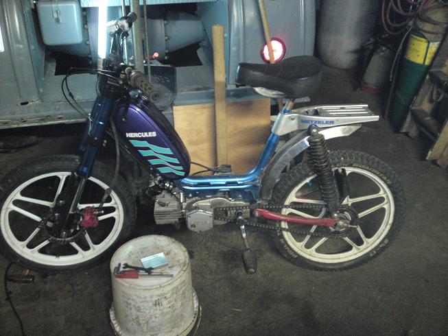

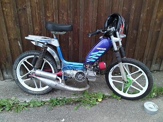

      jao der eine oder andere kennt mich bestimmt aus mofapower. Hab vor ner weile schon mal ne Hercules prima aufgebaut joa und möcht euch einfach mal mein Projekt zeigen ist eigtl schon fast fertig möcht nur nochn paar sachen ergänzen.
      Wie alles anfing: Neuaufbau meiner prima
      youtube.com/watch?v=Rt68M6Oke7w dort wars noch mit der kurzen Übersetzung, 11:50. Ging zwar nur knapp 55 aber kam im 2ten gang noch hoch .

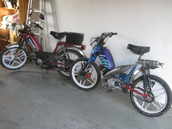

      Die Prima auf dem Video diente damals als Grundbasis, mein erstes Mofa . Aber ich habe mich jetz entschlossen mehr zu machen als nur nen 80ccm und da mir erstens die Lilane Prima zu schade war und ich noch nen sachs 505 2bykf (Fußschalt) rumliegen hatte, dachte ich mir dass ich den in die Lilane rein mache, und nen neues aufbaue mitm 80ccm.

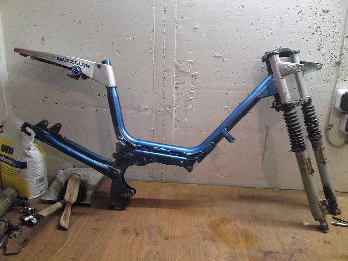

      Als Basis dient der Blaue prima rahmen, den ich von nem Kupel bekommen habe. Danke nochmals an Schnitzel-94.

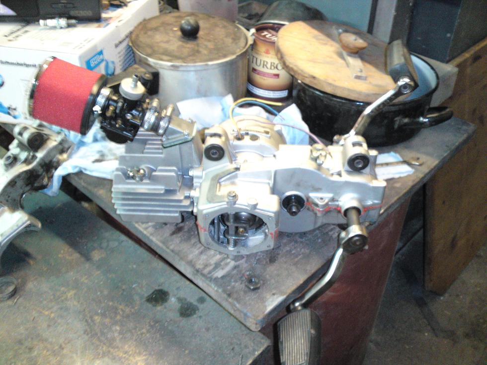

      Momentanes Setup ist
      80ccm membraner (momentan noch unbearbeitet)
      21 dellorto (black edition)
      ori welle c3 lager
      PVL Zündung
      3lamellen Kupplung
      größerer Ass >21mm und poliert.
      Überströmer bearbeitet.
      angepasster leo ZX.
      Joa was ich noch vor hab ist bei der 80er den Zylinder bearbeiten und den ass anderst zu verlegen. Da ich momentan immer fast am lufftfilter streife.
      Hat wer vill n paar tipps.
      Joa und die lilane is topp in schuss nur jetzt mit nen Schönen 2gang Fußschalter unterm arsch.
      Würde mich über Kritik und tipps freuen. MFG K@lle
      hier nochn paar pics beim ersten so sahs ganz am anfang aus. Bilder folgen die tage sin alle schon etwas veraltet
