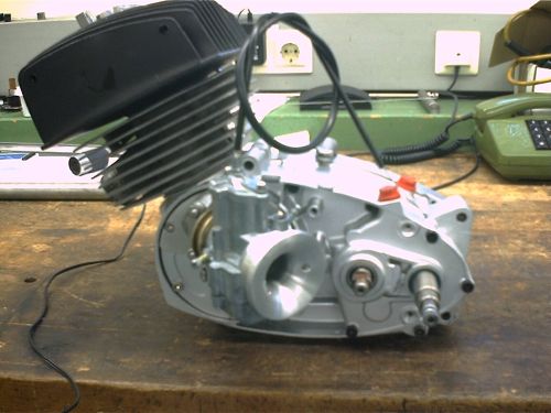

powerpaul schrieb:
hallo mal wieder.
hat jemand von euch schon mal einen zündapp motor mit drehschieber gebaut? also drehschieber motor habe ich,möchte gerne einen zündapp zylinder drauf verbauen,hat da jemand vorschläge ,
steuerzeiten, oder bilder.danke für eure hilfe

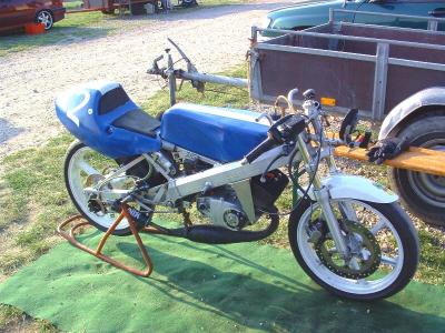

es gab sogar 2 Zündapp-Drehschieber in LDH. Einer von uns und einer vom Höpfner-Team.Unser Motor lief eigentlich recht stabil,ein paar Kinderkrankheiten am Anfang aber später "recht" Problemlos. nur auf die Nase sollte man so oft nicht fallen
. erst im letzten Jahr hatten wir eine komplette, geschützte Airbox um den Ansaugtrakt.
Motor gibt es noch
, mehrere Zylinder auch, spez. PVL-Zündung ist noch montiert , verlängerte KW / 3-fach gelagert!! , Standard Drehschieberscheiben aus dem Kartbereich , Renngetriebe ist auch noch drin.
sogar das alte Honda RS Fahrwerk hängt noch über der Werkbank in der Garage. einfach reinstecken und los.vielleicht reißt es mich noch mal.....
Gruß Mike -

Der Zündappzylinder für Drehschieber wird aufgebaut wie jeder x beliebige Zylinder für andere Einlassteuerungen auch..
Die Kanäle,Steuerzeiten richten sich eher nach den Ansprüchen und die vorgesehenen Strecken um da eine brauchbare Leistungscharakteristik auch Umsetzen zu können.
Was bringt mir ein Motor hoher Spitzenleistung wenn der auf bestimmten Stecken nichts taugt? Deshalb gibt es auch nicht DEN Zylinder für Drehschiebermotoren.
Die Kanäle,Winkel und Anordnung ist eh vorgegeben und in einem 50ccm Zylinder können sinnvollerweise eh nur die üblichen 4 Strömer und 1 Stützer untergebracht werden...beim Auslass ist die max. mögliche Fläche anzustreben bei geringstmöglicher Auslasszeit...aber da sind wir schon wieder beim Thema wie und wo der Motor genutzt werden soll.
Einen vom technischen Standpunkt mit anderen Motoren Konkurenzfähigen Aufbau zu Erreichen ist keinProblem,das sind aber höchstens 70% für einen erfolgreichen Motor...die Abstimmung der ganzen Sache ist viel schwieriger...und bei optimaler Abstimmung kann man einen Motor haben der nicht schlechter als bei der Konkurenz ist.Einen Vorteil ist dann immer noch nicht da.....der Vorteil am Motor hätte man,wenn die Konkurenz eben diesmal schlechter Abstimmt oder einfach Pech hat.
Das gleiche gilt fürs Fahrwerk und dann kommts auf einen guten Fahrer an und ob der gerade in diesen Momenten Fit ist.
Unter Berücksichtigung aller Punkte ist der Zylinder das kleinere Problem.Der Zündappmotor kann ebensoviel Leistung wie andere Motoren produzieren...bis sich irgendwas materialbedingt zerlegt.Welchen Motor siehst du denn als direkte Konkurenz an....Kreidler Motoren? Da wird genauso mit Wasser gekocht...willst du gegen Honda oder Minarelli Motoren antreten?Dann musst du viel Material aufschweissen und das Getriebe Nachrüsten.Aber gibt ja noch die Vorgelege Möglichkeit.
Wo willst du denn damit Fahren? Hast du vielleicht einen Streckenplan? -

n schöner Originalzylinder...
Strassentauglich,Drehschieber und 100 bis 130 Km/h und hoffentlich 5 Gangschaltung!
KS50 LC Zylinder ab der 2. Serie um 2,5mm höher legen,2,5mm an der oberen Dichtfläche wegplanen.
Einlasskanal mit Epoxydharz verschliessen....vom Stützkanal entweder in,s untere Kurbelgehäuse durchbohren oder die korrespondierende Bohrung im Kolbenhemd erweitern...die effektive Verdichtung auf max. 7,4:1 erhöhen...
und fertig ist die Laube.Strassentauglich und mindestens 100 Km/h erreichbar.
Und wenn man Schlau ist kauft man die 70er LC Nachbauten dafür...Alle Forderungen erfüllt...!
Nun befürchte ich fast,das es nicht "Racinglike" genug ist...weil zuwenig "Löcher" drin sind.. -

Leider sind meine Zylinder für das Vorhaben gänzlich ungeeignet.Ich hab zwar einige "selbstgelöcherte"
allerdings tut sich da unter 10k mal garnichts und die sind nach ein paar Betriebsstunden durch.
Ausserdem wurden die nicht für den Zündappmotor gemacht und bei Extremumbauten für einen neuen Motortyp gehen erstmal einige Zylinder hinüber bevor ein brauchbarer dabei rauskommt.
Jedenfalls ist Renn und Strassenbetrieb 2 unterschiedliche paar Schuhe...ausserdem weiss ich immer noch nicht wieviel Gänge dein Motor überhaupt hat.Ein für 6 Gänge ausgelegter Zylinder wird schlecht am 5 Gang laufen und am 3 und 4 Gang garnicht....wenn der Zyli für Rennbetrieb ist.
Der Rat mit dem KS50 Lc möcht ich noch ergänzen,das er doch nicht an der oberen Dichtfläche abgeplant wird
sondern den Kopf so abdrehen,das der Brennraum um die 2,5mm in den Zylinder reinragt.Das lässt Spielraum für Versuche.
Der ganze Kram mit Nebenauslässen usw ist alles andere als toll und jeder der damit umgeht weiss um die Nachteile an Stegen und siehts als notwendiges Übel an.Davon ab wirst du sowohl am KS50LC und 70er Nachbau beim Versuch brauchbare Nebenauslässe zu setzen wohl unweigerlich in die Wasserkanäle kommen
und an den richtigen Stellen erstmal ordentlich Alu aufschweissen müssen und die Beschichtung wird das kaum überleben so das auch eine Neubeschichtung angesagt wäre.
Ich hätt da auch noch einige Kreidler Van Veen Portmaps,die sind so unspektakulär das man sich fragt wo die ihre Leistung raus bezogen haben....
Jedenfalls ist der Drehschieber nur eine Einlassteuerung wie andere auch und hat rein garnichts mit einer bestimmten Zylindergeometrie zu tun.
Mit sinnvoll ausgelegtem Drehschieber in Verbindung mit dem leicht angepassten KS50 Zyli....oder besser..der 70er Nachbau LC kannst du völligst ausreichende 2 stellige Leistung strassentauglich erreichen.
Kannst viele 1000Km schön rumheizen und nix fliegt dir nach spätestens 2 Tagen um die Ohren.
Du hast noch genügend damit zu tun einen guten Auspuff anzubauen und die Klamotte gut abgestimmt zu bekommen.
Da kenne ich nämlich auch einige Rennmotoren die nichtmal die Vergaserabstimmung überlebt haben weil die
1 mal zu Mager hochgedreht wurden...Der Drehschieber für die Strasse ist ja auch n alter Hut.
Falls du auf der Strasse irgendwelche Höchstleistungen mit einem kleinen Möp erreichen möchtest dann schmeiss den alten Zündappkram in die Ecke und hol dir ne NSR50 oder Minarelli AM6 getriebenes,,,oder einen entsprechend aktuelleren Flitzer...da bekommst du eine Tuningbasis die da anfängt wo der alte Kram längst aufhört....Dieser Beitrag wurde bereits 2 mal editiert, zuletzt von „cx..“ ()
