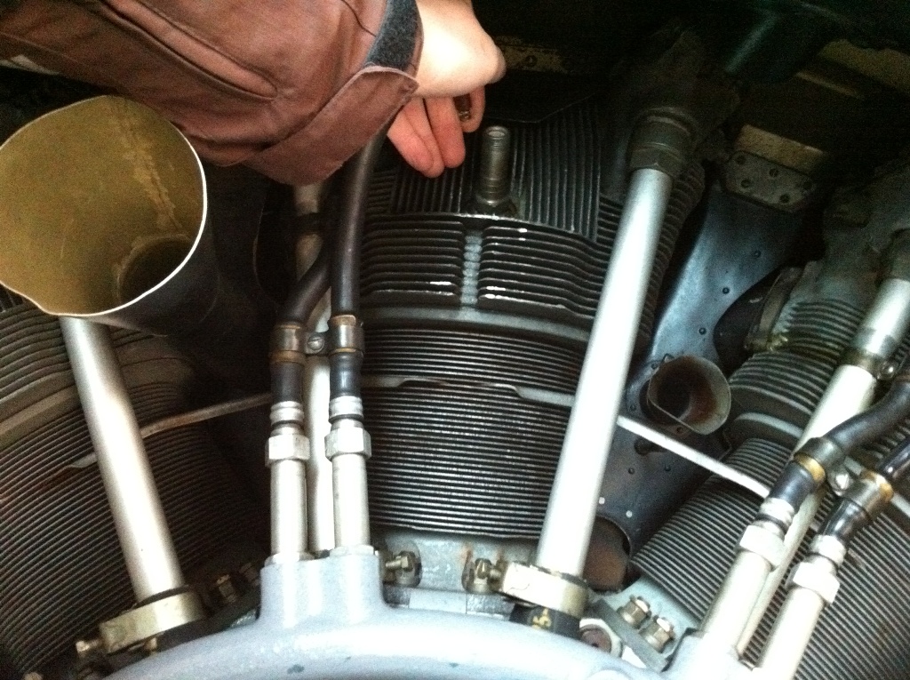

Was ist das?
Meistens genutzt bei Gas: also Entfeuchter des RXXX-Gases einer Klimaanlage oder Kühlschrank, bzw. Luftentfeuchten wo schon eine hohe Feuchtigkeit vorhanden ist- zum schutz der /des Gerätes.
Flüssigkeiten denke ich eher an den Medizinbereich- sonst hätte ich keine Idee.
Also könnte bei der Größe aus einem Vapochill-Gehäuse eines PCs stammen...Vegetarier kommt ursprünglich aus dem indianischen Sprachgebrauch, und bedeutet "...zu blöd zum jagen oder fischen..." -
Dann ist es klar: innenluft in den Brennräumen frei von Wasser zu halten- somit ist es ein Korrosionsverhinderer. Wird bei Flugzeugen, die übern den Winter eingemottet werden, gemacht... damit die Buchsen innen keinen Rost ansetzten. Richtig?Vegetarier kommt ursprünglich aus dem indianischen Sprachgebrauch, und bedeutet "...zu blöd zum jagen oder fischen..."
eine goldene Himbeere geht an dich
Ist wohl so, dass aufgrund des großen Hubraumes der Motor quasi Atmen kann und durch den Auspuff so feuchtigkeit zieht. Deswegen wird der Auspuff verschlossen und in die oberen Zylinder eines Sternmotors, durch die kein Öl läuft werden nachdem jeder Zylinder mit etwas(80ml in diesem Fall) Öl gefüllt wurde eingedreht und nehmen die Restfeuchtigkeit auf. Ziemlich wierd
