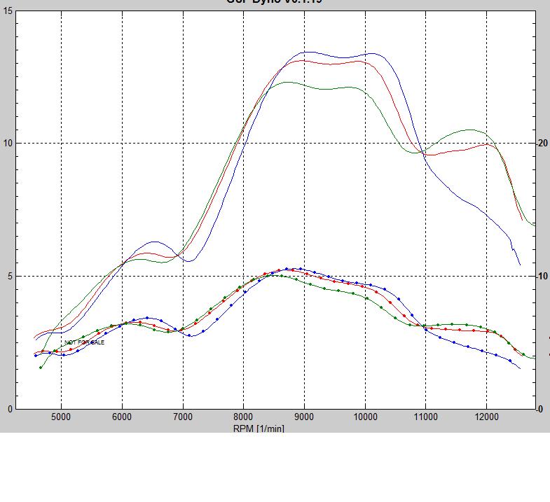

      Hallo
      Ich hab mal am Prüfstand mit em Zündzeitpunkt experimentiert.
      Zum Einssatz kam hier eine PVL-Zündungmit 13° Verstellung.
      Ich habe den Zeitpunkt auf folgende Werte eingestellt:
      1,0 mm vor OT (blau)
      1,5 mm vor OT (rot)
      2,0 mm vor OT (grün)
      ich glaube es zeigt deutlich wie wichtig eine gute Zündung und dessen Einstellung ist. Mit einer voll programmierbaren Zündung ist da noch einiges rauszuholen.

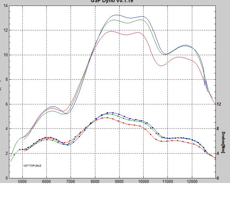

      Das ganze habe ich auch noch mit eine PVL mit 3° Verstellung gemacht. da waren die Unterschiede nicht so dramatisch, eher so wie man es erwarten tun, halt die Kurve etwas nach oben und nach unten geschoben. vielleicht füge ich diese noch ein.
      PS Zahlen stimmen nicht. Prüfstand ist noch nicht geeicht.

      Geil!
      Endlich mal wieder ein interessantes Topic hier!
      Ich plane das ganze an meinem Rennmotor, jedoch mit Megasquirt Opensource-Einspritzsystem vom Auto und Triggerrad auf der Zündung. Die ganze Hardware liegt schon fertig bereit, jedoch mein schlimmster Feind verhindert das ich da bei gehe: Die Uhr...
      Ja das hat mich auch verwundert. Liegt aber an dem setup an sich glaub ich.
      Ich bräuchte mal irgendeine Möglichkeit einen Klopsensor zur verbauen und brauchbare Werte zu ermitteln.
      Das mit dem Klopfsensor und dem Oszi anzeigen ist eine gute Idee, jedoch schwangt es nicht nur wenn es gerade klopft sonder der Motor Zylinder Rahmen und das ganze Moped schwingen ja auch die ganze Zeit. Wenn sich die Bereiche überlagern denkst du es klopft, dabei ist nur deine Lagerung des Schwingenbolzen z.B kaput.
