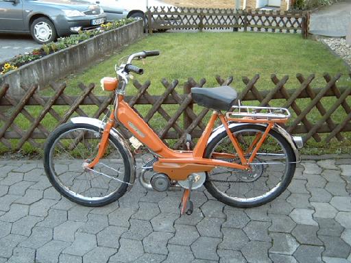

      jo, ich habe ein handbuch bzw. eine kopie von meiner. wenn interesse besteht einfach nach fragen.hab sie damals in einem top zustand bekommen und nach berlin verkauft an einen sammler. der hat die spedition alles bezahlt. hab nur die schutzbleche pulvern lassen.
        59,75 kB, 512×384, 1.692 mal angesehen
      Ab geht er,
      erst klickt er,
      dann steht er!!
