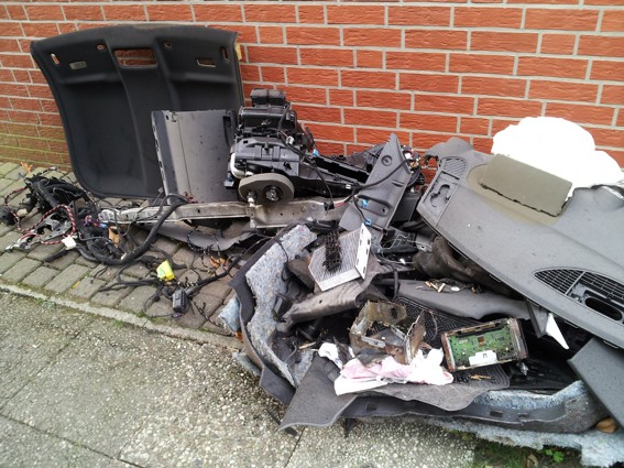

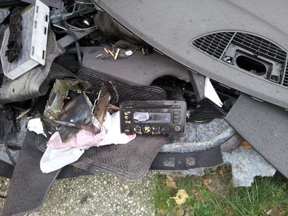

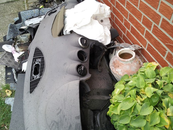

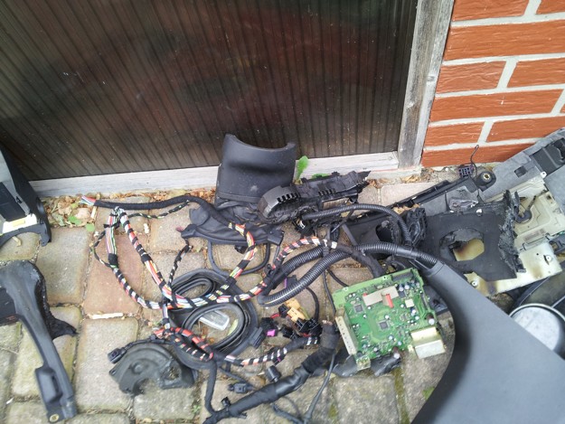

Endlich den TT fertiggestellt... komplett neues Innenleben... einschließlich Kabelbaum, Heizungskasten, Armaturenbrett, alle Verkleidungen einschließlich Dachhimmel, Seiten Verkleidungen und Sitzen. Ganz schöner Müllberg...Vegetarier kommt ursprünglich aus dem indianischen Sprachgebrauch, und bedeutet "...zu blöd zum jagen oder fischen..."
Rauche nie im Bett, die Asche, die runterfällt, könnte deine eigene sein... Selbiges gilt wohl auch beim Auto.
So schlimm sah er nicht aus- ist aber einfacher gewesen, das ganze Zeug zu wechseln. Und schon ist Schatzi Besitzerin eines 2007er TT, 2,0 TFSI mit 35000 Km...

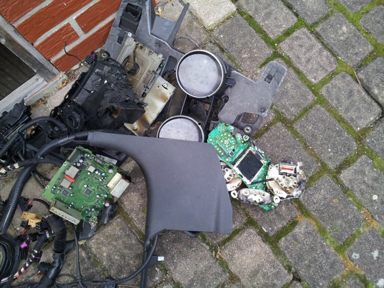

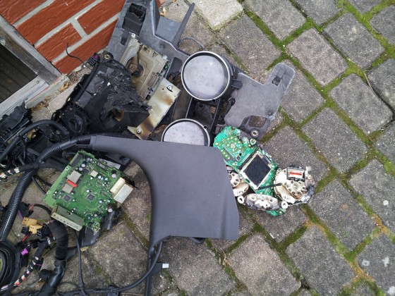

Kopfschmerzen hat mir die WFS bereitet- das war nicht ganz so einfach. Letztendlich die beiden Prozessoren und das serielle Eeprom des alten KIs in das neue eingelötet- läuft! Audi wollte für den Versuch (!) das anzupassen, min. 200€ sehen- ohne Erfolgsgarantie. Da hab ich zum Lötkolben gegriffen..Vegetarier kommt ursprünglich aus dem indianischen Sprachgebrauch, und bedeutet "...zu blöd zum jagen oder fischen..."
