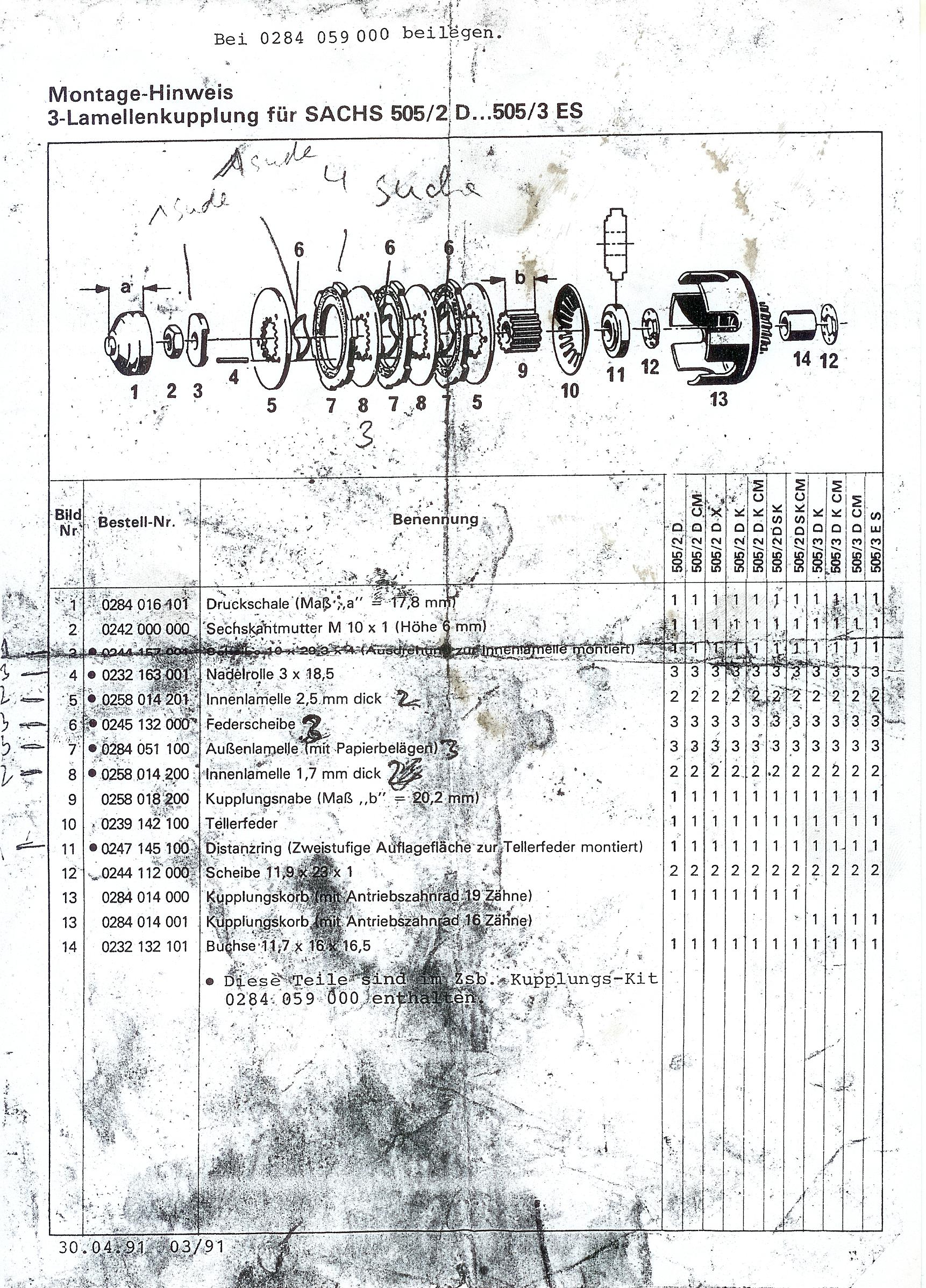

      ich bräuchte vom Teil 3 die Maße der Stufe. Ich besitze dieses Teil von der originalen 2 Lamellen-Kupplung und möchte es im inneren ausdrehen damit ich meine 3 Lamellenkupplung vervollständigen kann.
      mir geht es lediglich um die Tiefe und die Breite von der Stufe in Teil 3.
      wenn jemand das teil hat möge er es doch bitte mit dem messschieber messen und die 2 maße eintippen.

      ich weiss. aber wenn man nach den vorgaben arbeitet passt es nicht. zumal man 2 dicke und zwei dünne scheiben einbauen muss.
      herculesbudi hat bestimmt 4*1,7mm scheiben statt 2 * 2,5mm und 2 * 1,7mm, dann geht es bestimmt.
      diese kupplung ist bei ebay sehr viel geld wert, deswegen möchte ich sie original verkaufen.
      also brauche ich die maße und keine diskussion,bitte
