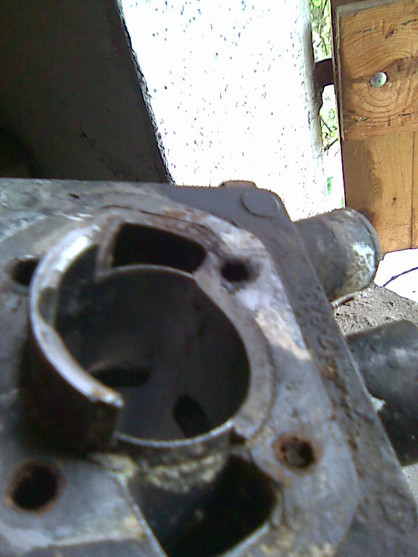

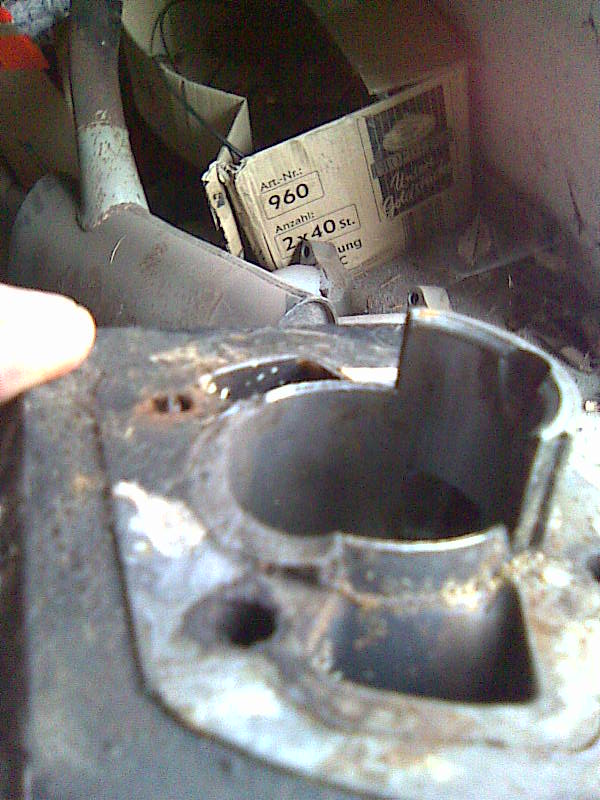

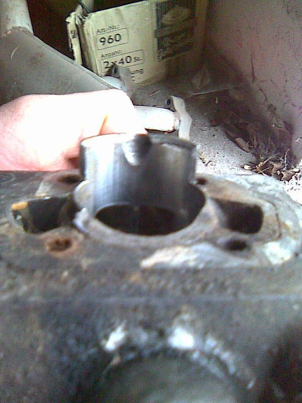

Schweißen wird da vermutlich nicht allzu gut gehen...soll ja anschließend sicher auf ori Maß neu beschichtet werden.
Eventuell eine Buchse reinmachen lassen?Dieser Beitrag wurde bereits 1 mal editiert, zuletzt von „Oldboy“ ()
@ powerpaul
hab dir eine pn geschriebenDieser Beitrag wurde bereits 2 mal editiert, zuletzt von „Schnüffel“ ()
Vorsicht beim schweißen! Nicht alle Legierungen mit denen man Aluzylinder gut schweißen kann lassen sich beschichten!
N Italienischer Vespatuner hat mal ne komplette Zylinderserie für die schrotttonne gegossen weil die Beschichtung dadrauf nicht hielt.
Sowie ich´s bisher gelesen hab sollen da
AlSi5 oder AlSi12 funktionieren.
