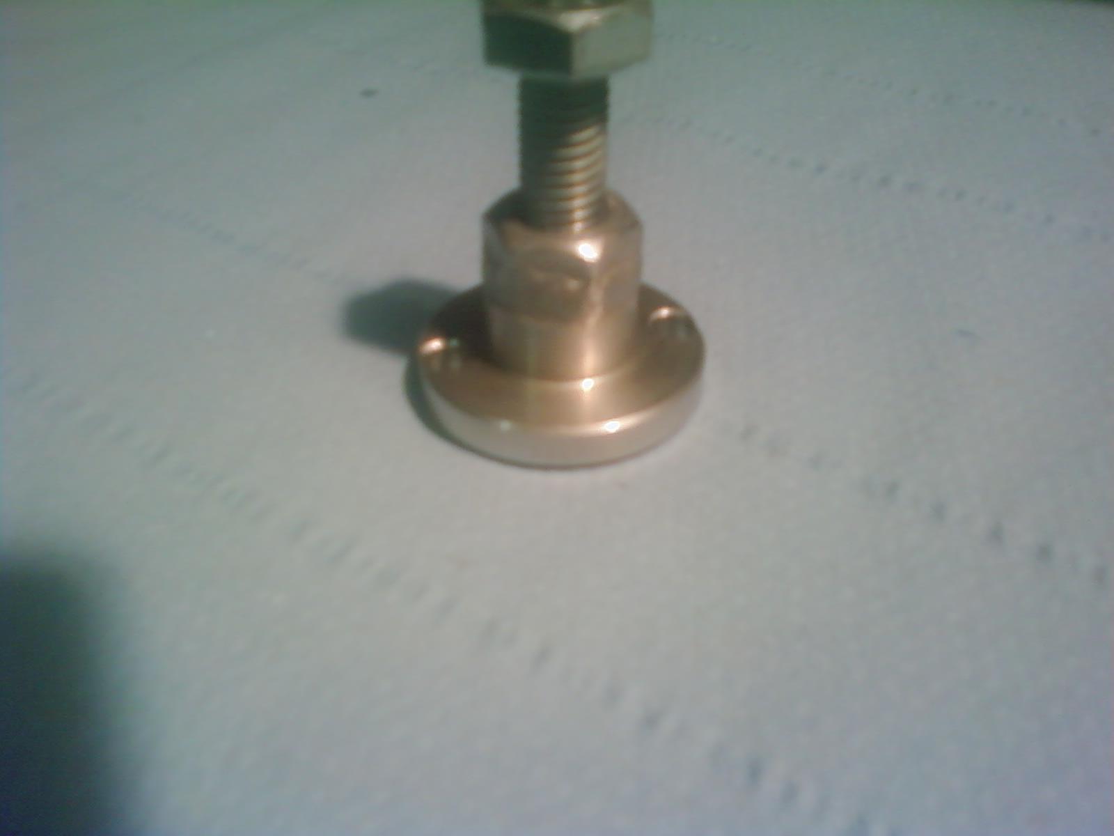

      Die schrauben, die in den Rotor gehen bei verwendung eines Abziehers, müssen ganz durch den Rotor durchgehen!
      mir hats nämlich mal den Rotor gespalten, weil ich schrauben nur bis zur hälfte des Rotors hatte, und der Rotor auchnoch schön festgegammelt war übern winter...

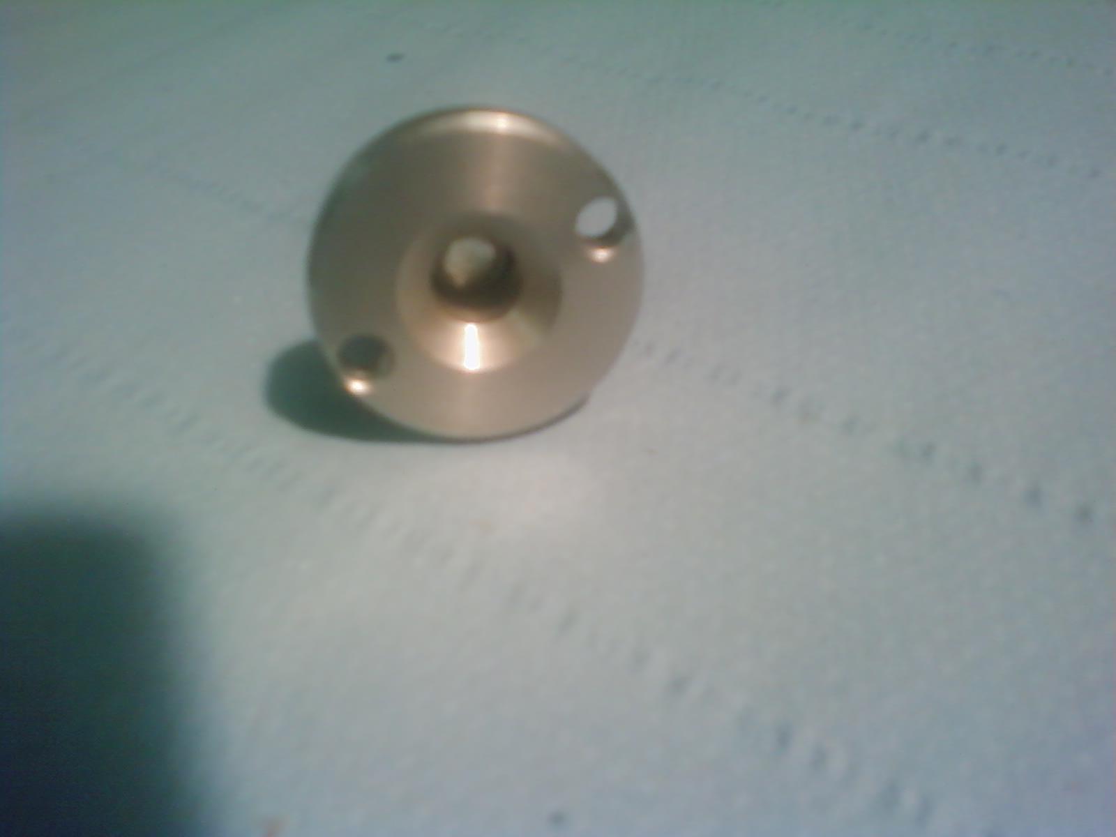

      noch zwei Bilder von nem (gebrauchten) Abzieher im Anhang.
