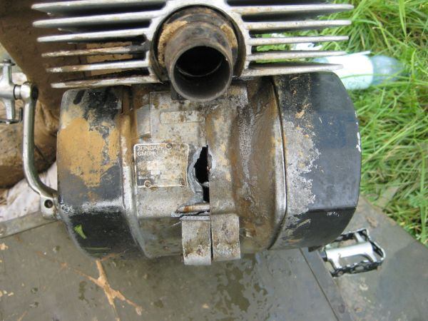

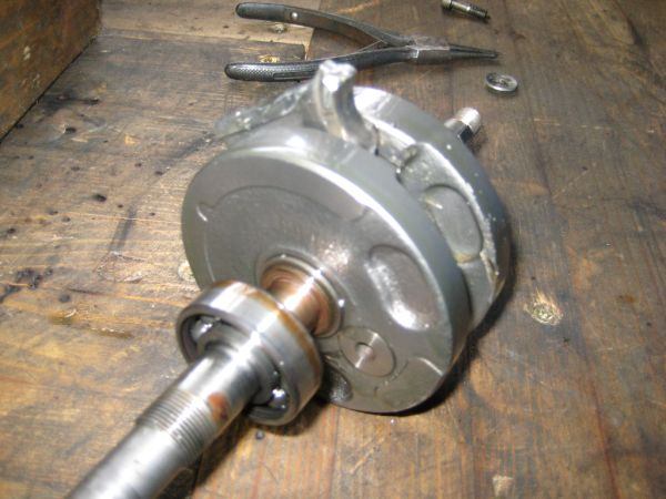

      überhaupt schonma ne wiebusch welle gesehen?
        43,22 kB, 600×450, 2.556 mal angesehen
        54,43 kB, 600×450, 2.379 mal angesehen

      nen blinder mit nem krückstock erkennt, dass das pleuel dünnner ist! und zwar viel dünner.... ist wahrscheinlich auch die schachstelle gewesen... wiebusch tut das untere lager selbst verpressen, ist garantiert kein rito und co! qualitativ echt super, bis auf dass das pleuel zu dünn war....
      is euch nich bei der wiebuschwelle das pleul 2x abgerissen? :blasen:
      scheint ja ne super welle zu sein :hehe:

      Falsch, die Wellen hab ich zu der Zeit auf einem leicht gepimpten 50er Athena gefahren. Leistung und Drehzahlen waren nicht sehr hoch, wie gesagt ich kann von den Nachbauten nur abraten. Was die Wiebusch angeht, ich denke das dort wohl nur das Pleuel getauscht wird. Der Rest wird wohl auch Rito oder Jasil sein ,ich kann mir nämlich nicht vorstellen das irgendein KW Hersteller in solch geringen Stückzahlen für einen Kleinhändler Produziert. Zumal ich schon mal iwo ne Wiebusch mit abgerissenem Stumpf gesehen habe. Bei Jasil gab es das ja schon öfter, von daher könnte da wohl ein Zusammenhang bestehen!?
      also mit nem guten motor waren 17 und 18T upm kein ding... denke auch dass es die drehzahl is... die wiebuschwellen sahen verdammt gut verarbeitet aus, aber ich verstehe net, warum er die pleuel dünner macht...

      du hast vergessen zu erwähnen das Herr Wiebusch dir gesagt hatt das die Wellen für STRAßENRENNEN und nicht für Ackerrennen sind.
      Er hatt keine Garantie drauf gegeben das das hält mit dem schmalen Pleul.. und deswegen sollte auch keiner negativ drüber herziehen das sind top Dinger!.
      Es kommt eben auf das Einsatzgebiet an und die Wellen sind eben nicht dafür gedacht aufm Acker zergurkt zu werden :blasen:
