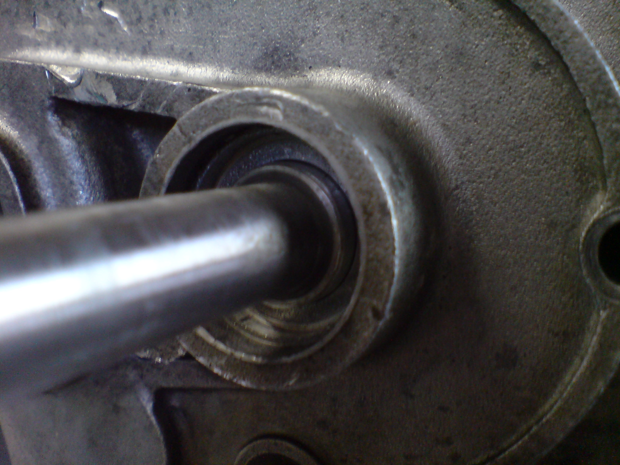

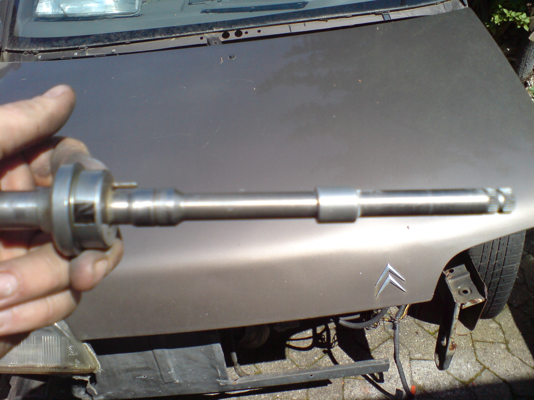

      Auf den Bildern sieht man die angepasste Schaltwelle. Da hab ich ne Aluhülse aufgeklebt damit ich mit dem normalen Tretwellensimmerring abdichten kann.

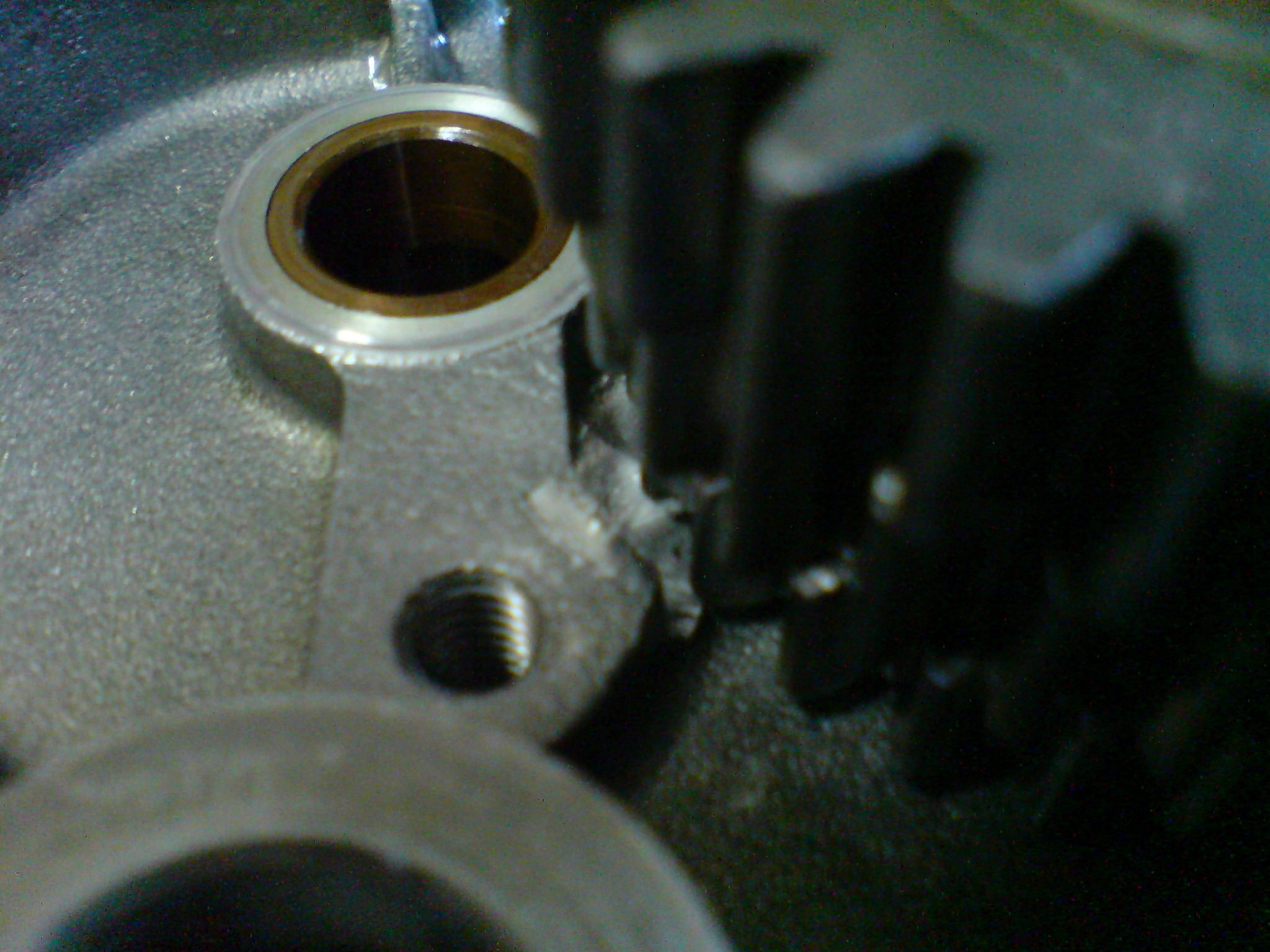

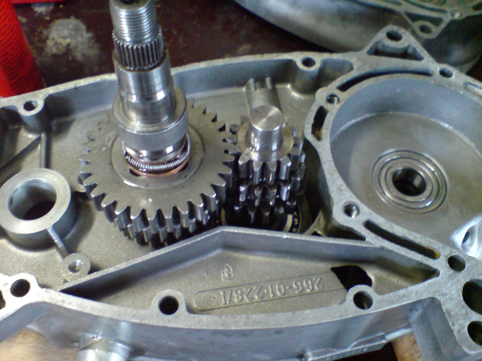

      Zudem noch das Renngetriebe mal in eingebautem Zustand, da musste am Gehäuse ne Kleinigkeit abgetragen werden damit der dritte Gang Platz hat.

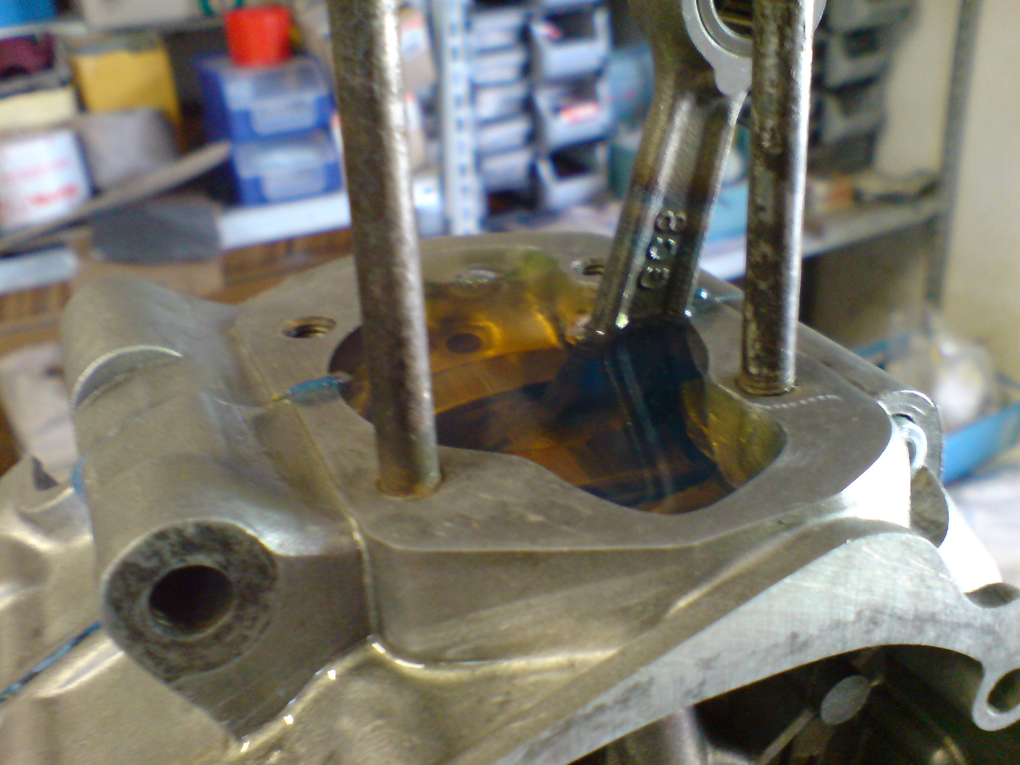

      Dann noch das Kurbelgehäuse ausgelitert mit Vollwangenwelle. V=137ml
      Und zu guterletzt die Rotgussbuchse. Die macht aber im Moment noch Probleme denn jedesmal wenn ich den Motor zusammensetze blockiert die Zwischenwelle. Die Welle hat an dem Stumpf d=12,0mm und die Hülse hat nen Innendurchmesser von 12,05. Das müsste ja eigentlich reichen!? Irgendwas ist da noch verkantet. Werde jetzt aber doch aufn HK 18x12x12 Lager umsteigen.

      das verkanten ist eigentlich normal, liegt meistens daran das die zähne übereinander stehen.. dann musst du beim montieren einfach mal ordentlich am kupplungskorb drehen, irgendwann passts dann :)

      Hi,
      sieht gut aus wie du vorgehst , gefällt mir.
      ein paar Tips noch :
      auf alle Fälle die HK Hülse verbauen , auf der Hülsenseite der Getriebewelle ist ein sehr hartes Material aufgeschrumpft , deshalb kein Problem zwecks einlaufen .(sieht man wenn man genau hinschaut und versuche mal mit der Feile drüber zu gehen ! ) .

      ah ja , ein Auszug aus dem Kundendienstbuch für 3 und 4 Gang Zündapp-Motoren :
      "dabei ist darauf zu achten , daß die großen Seitenflächen der abgeschrägten Schaltklinken zum Zylinderstift im Klinkenträger der Fußschaltwelle zeigen"
      so wie ich dich verstanden habe hast du sie genau anders herum montiert .

      Komischerweise war die Bohrung für die Hülse nicht in der Flucht zum Kupplungskorb. Hab jetzt ne 1mm zu kleine Rotguss Hülse eingeklebt, passt.

      ich bin ja kein Freund von " eingeklebt " , das funktioniert in den wenigsten Fällen auf Dauer . Öl , Temperatur , Reibung etc . können dem Kleber das Leben schon schwer machen . ich hoffe du hast einen "guten Kleber" gefunden .
