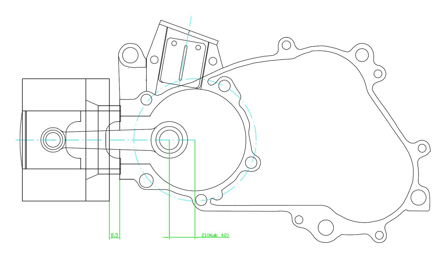

also so steil wie die Schwinge da rangebaut wurde da bekommste doch ne nen vernünftigen Kettenlauf hin? So wies auf den Bildern aussieht kommt der Moter sehr hoch. Daraus folgt das die Fahrer auf dem Bock die Beine extrem anwinckeln müssen. Das geht enorm aufs Kreuz. Ich würd mir das mit dem Monofederbein nochmal überlegen. Ich hätte die Schwinge wenn dann tiefer angebracht und überhaupt wo ist die Umlenkung?
