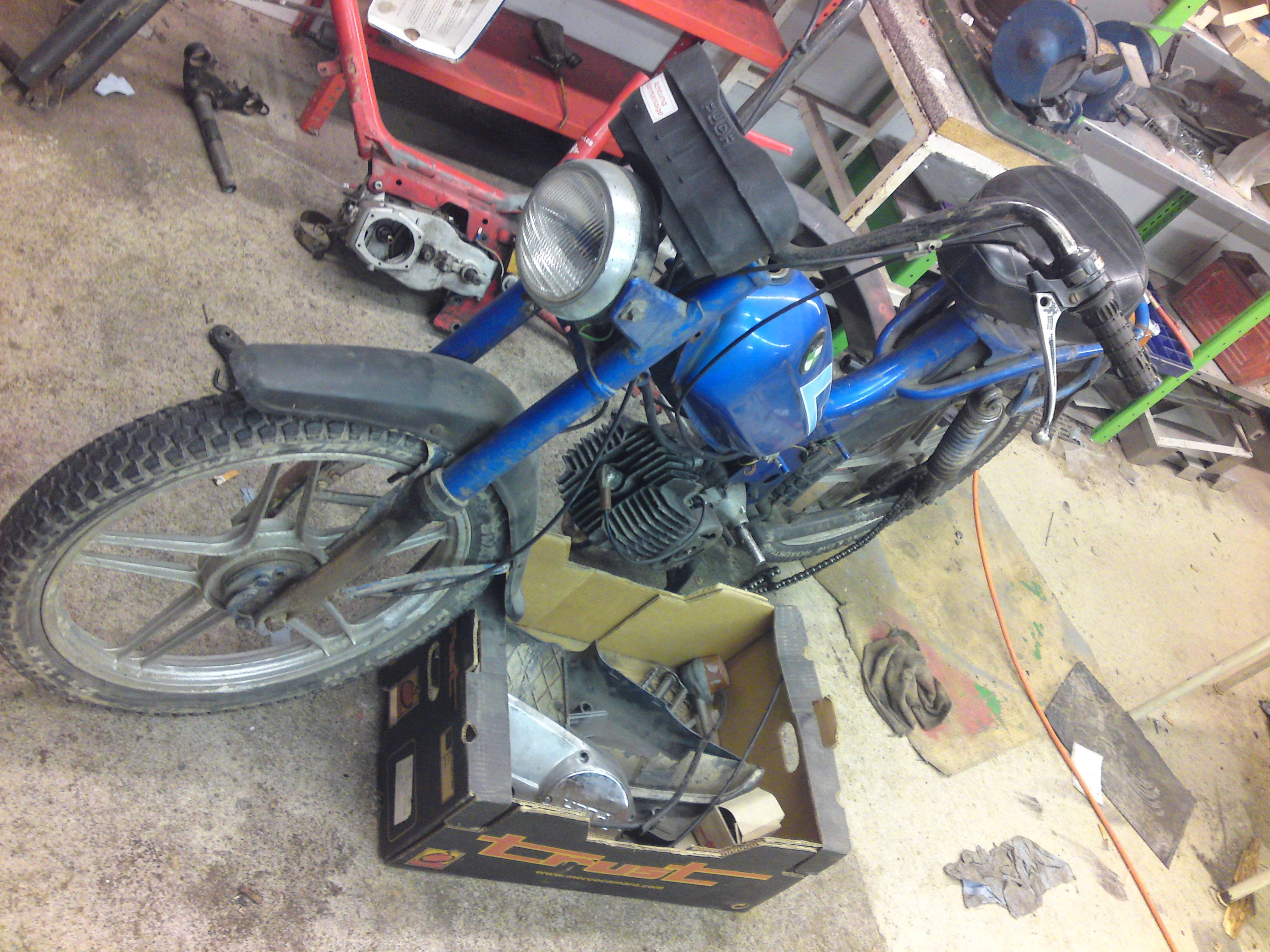

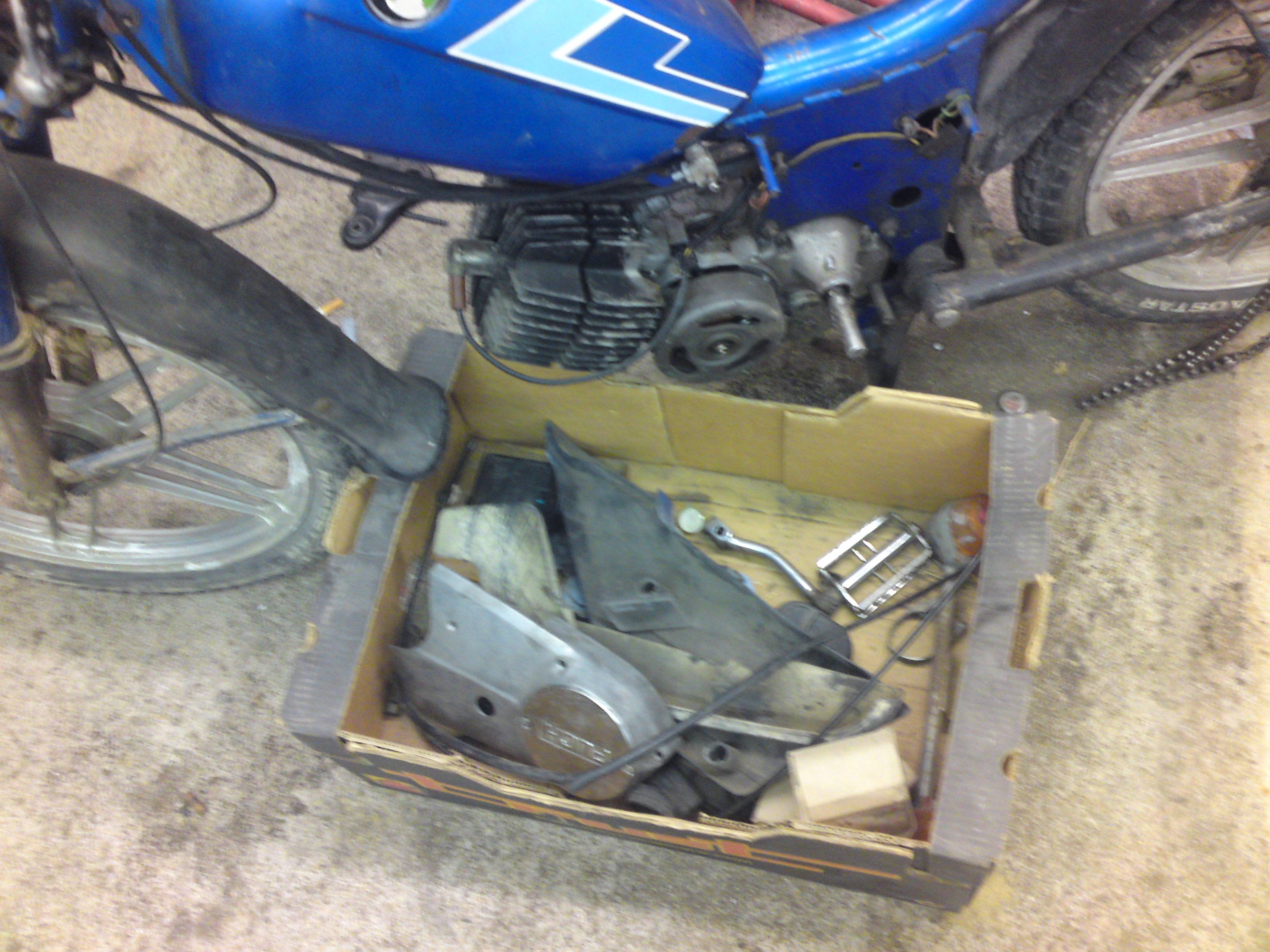

Puch mofa , scheunen fund
Anscheinend in 32257 Bünde (Dünne)
Sagt zumindest map24
Nur zu eurer Info wo ich das gerade Lese, es ist eine Puch x50 mit 2 Gang Getriebe. Der Motor passt unter einen Puch Maxi Rahmen. Es handelt sich auch nicht um eine Mofa sondern ein Mokick es ist also eine 50er. Der Zylinder passt nicht auf ein Puch Maxi Getriebe, der Innendurchmesser ist wenn ich mich nicht irre 42,5mm und der bei der Maxi ja nur ~38,5mm.
Robuste Zylinder sind das, die Getriebe sidn aber teilweise anfällig.
