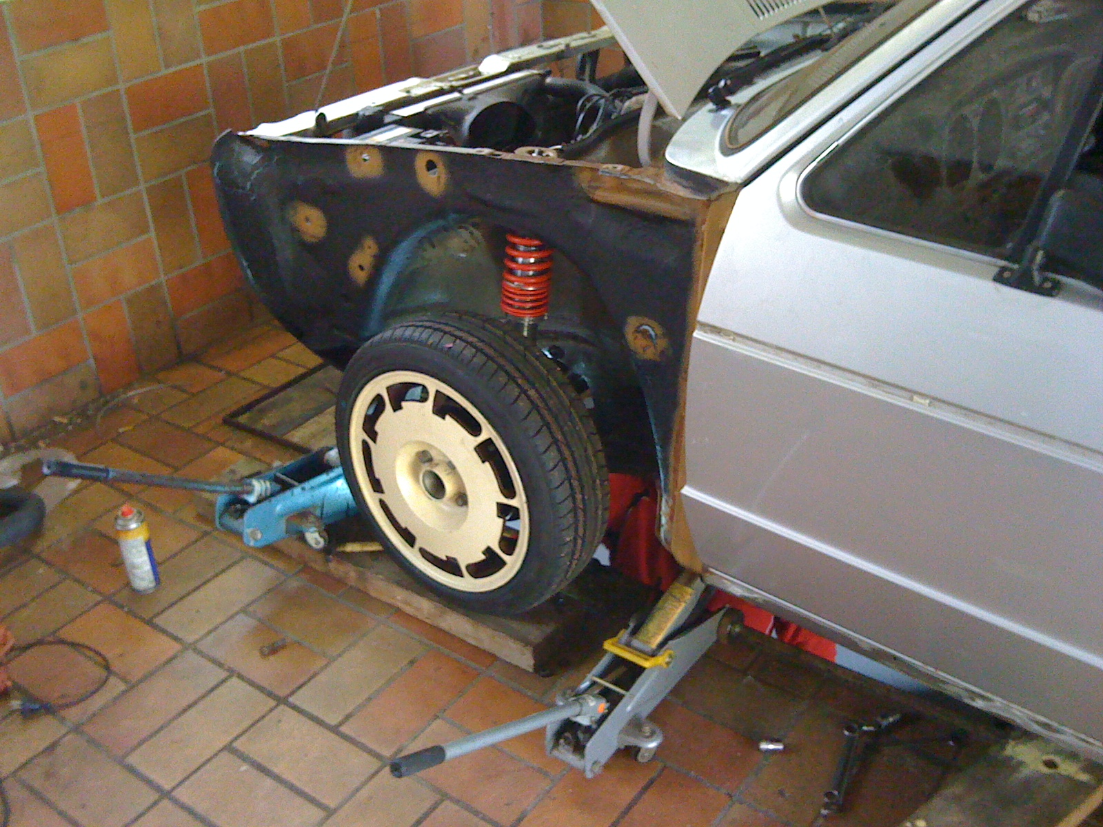

      Querlenkerstrebe is montiert, allerdings hab ich mir das zu einfach vorgestellt, damit man die Schraube vom Querlenker rausbekommt, muss man die Getriebeölwanne entweder wegbauen, oder den Motor anheben, also Motorhalter hinten und vorne links weggemacht, und Motor angehoben!
      Zugelassen ist er auch schon, jetzt müssen nurnoch die Kotflügel lackiert werden und das Seitenteil, Tür is schon fertig, und das Packet vom Volkswarenhaus muss noch kommen!
      Bodenfreiheit 8,5 cm
      War zuerst bei Tüv im Nachbardorf, solche Assis hab ich nochnie gesehen, viel zu tief, ich brauch 11cm sonst geht garnichts, zu wenig Restfederweg 3 cm mindestens den Rest wollten sie garnicht sehen, musste mich von den beiden Typen saudumm anreden lassen!
      Dann beim nächste Tüv, acht zentimeter Bodenfreiheit reichen völlig, nur die 47er Lichtunterkante hat ihm nicht gepasst, 50 sollten es sein, wenn ich auf 49 komme, hat er gesagt er trägts mir ein, was ich danach mache ist ihm egal! :hehe:
      Nun nächste Woche Kotflügel lackieren Fahrwerk 2 cm rauf, und zum Tüv!

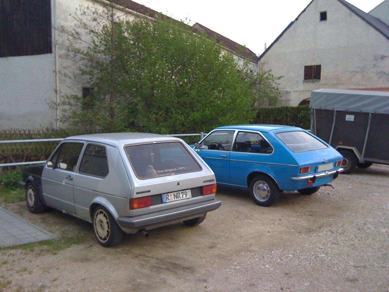

      Klär mal deinen TÜVler auf das die 50 cm Lichtaustrittskante erst ab Erstzulassung 1988 oder sowas in der Art zählen. Die brauchen dich also bei deinem Golf nicht stören. Gibts irgendwo in der STVO nen Paragraph dazu, aber frag mich ned wo der steht...
      PS: Wem gehört denn der schöne Kadett C City im Hintergrund?

      Lichtunterkannte nach DIN-Norm gelten für alle Baujahre, obs den Prüfer intressiert, oder nicht ist wieder was anderes, den 78er Paragraph mit Bj 88 habe ich ihm auch unter die Nase gerieben, aber da er mir das alles so nett erklärt hat, und alles sich angeschaut hat, habs ichs lieber gemacht!
      Der C-City stand zufällig im Hintergrund, gehört nem älteren Herrn!
