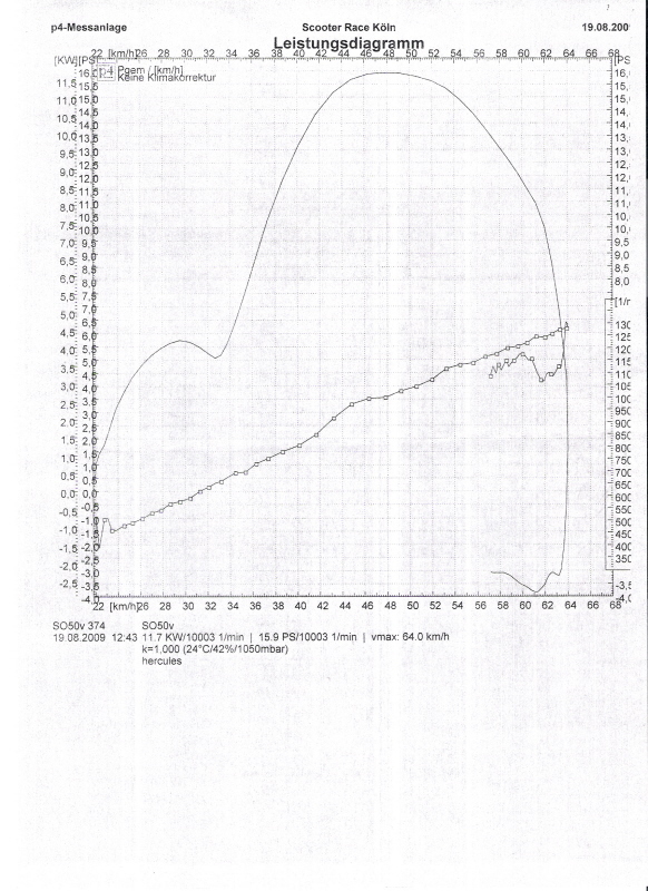

      bisher lag meine beste GT mit 13,4 PS am Rad schon ganz ordentlich im Futter, heute konnte ich das toppen:
      15,9 PS am Rad bei 10003 U/min aus 80 ccm. Wenn ich das leichte Kupplungsrutschen noch in den Griff bekomme hab ich 18 PS Motorleistung.
        237 kB, 582×800, 861 mal angesehen

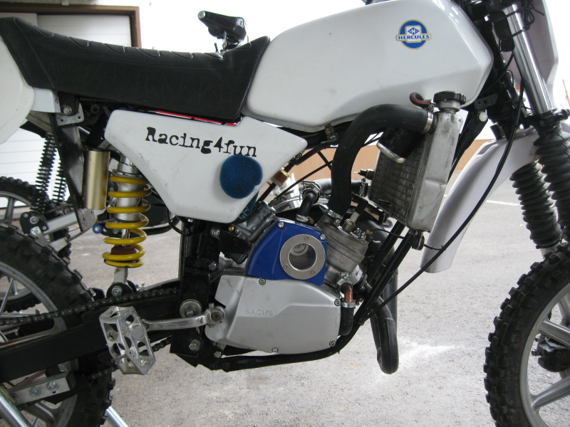

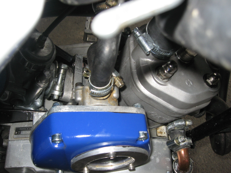

      Das Gehäuse mit Membraneinlaß kennt Ihr seit einem Jahr:
      Zylinder ist von Polini für Derbi EBE, Vergaser ist ein 24er Dellorto, Zündung PVL, Auspuff von SCR - mit dem Metrakit Thrower waren es direkt 2 PS weniger.
      Alles ein klitzekleines bißchen bearbeitet :unschuld:
      Am besten gefällt mir das weite Drehzahlband: 6 PS liegen zwischen 6500 U/min und 13000 U/min an.

      bist du dir bei der wasserflussrichtung sicher?
      solltest du einmal mangelnden wasserstand haben hast du sofort ebbe im zylinder.
      mach lieber Pumpe -> zylinder -> kühler -> Pumpe
      so hast du immer etwas "luft" falls der wasserstand sinken sollte
      mfg emule
      Absolut geiles + sehr nutzbares Drehzahlband!
      Herzlichen Glückwunsch dazu! Da hast wohl nen guten Auspuff gefunden
      Ich versteh nur nicht warum dein Drehmoment konstant steigt? Das müsste sich eigentlich doch eher so verhalten
      pipedesign.de/engine/images/st…20vs%20franz%20neu%20.jpg
      (Diagramm von meiner "Alltags"Vespa...)
      Oh! Ich seh grad: Das ist ja die Geschwindigkeit die da unten angezeigt wird!
      Ok, ist wohl ein auf Automatik eingestellter Prüfstand... :unschuld:

      wie geil isn das? wenn man überlegt ne gt hat 2 ps oder so und jetz 15 bzw 18 schon hammer
      aber was auch geil is deine kärren alles sehr sauber gemacht nix gepfuscht alles sauber gepuzt

      Hai ,
      tolles Diagramm , Respekt . aber die Bilder stimmen nicht mit den Angaben überein , (Athena-Zylinder , Bing-Vergaser) .
      hat das einen Grund?
      Gruß MIKE

      Aktuellere Bilder kann ich Euch leider derzeit nicht bieten - mit den eingestellten Bildern wollte ich Euch nur nochmal die Bauart in Erinnerung bringen. Der verwendete Block, Ansaugstutzen, Wasserpumpe ist wie auf den Bildern.
