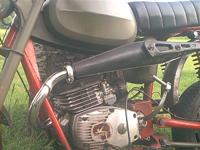

      Einen neuen Avionic + großem ASS hab ich hier noch liegen...gehört aber nicht mir, nur der Besitzer wird ihn vermutlich auch nicht mehr verbauen....könnt ich mal nachfragen ob er ihn denn verkaufen möchte.
      Ansonsten hab ich noch einen umgebauten S70 Zylinder, ging ganz ordentlich für die nur 45mm Bohrung, aber ist mittlerweile für einen ordentlichen Übermaßkolben fällig da das mitgelieferte ori billigding schon böse klingelt und eigentlich auch zu schwer ist.
      Ach ja...beide Zylinder passen wegen der Pleuellänge nur wenn auf dem Motor ori ein Gußzylinder saß.
