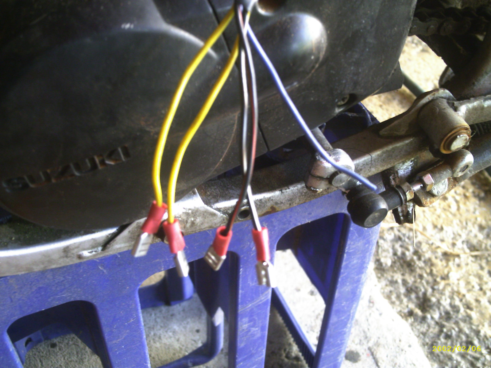

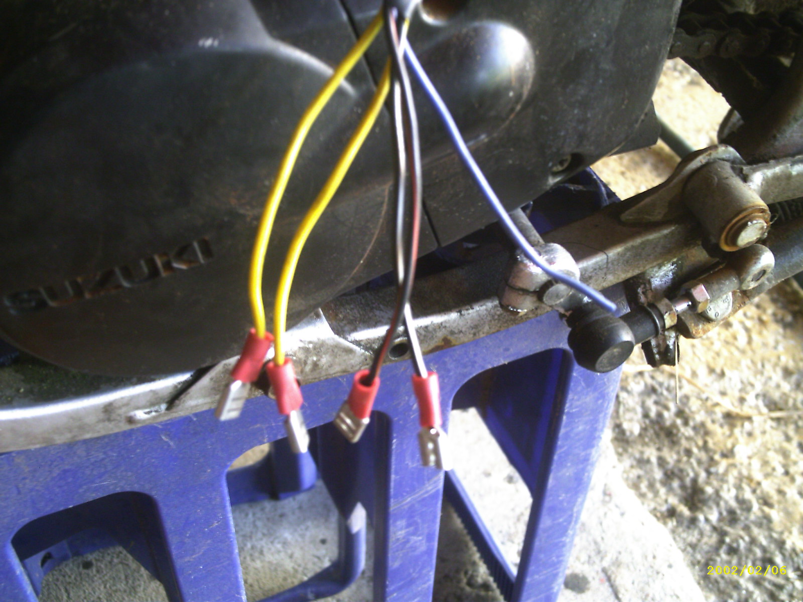

      habe ne gamma geschenkt bekommen, nur leider ohne kabelbaum etz. also auch ohne zündspule und cdi ( wenn es die denn als solche gibt)
      Hab das polrad mal abgenommen, und festgestellt das die zündung nicht direkt nen pickup besitzt. die zündung setzt sich aus 3 spulen zusamen 2 stück sind normal( wie lcihtspulen) gewickelt und enden mit gelben anschlüssen , die andere hat einen brauen überzug und endet mit einem schwarz/roten kabel , das vermute ich ist der zündimpulzgeber.
      1 frage: ist das eine normale cdi / pick up zündung (wie z.b bei rollern) ?
      es gehen 5 anschlüsse aus der zündung 2 gelbe (vermutlich strom) ,1 schwatz/roter ( verm. zündimpulz) , ein blauer ( leerlauf leuchtimpulz) und ein schwarz/weißer der an masse geht

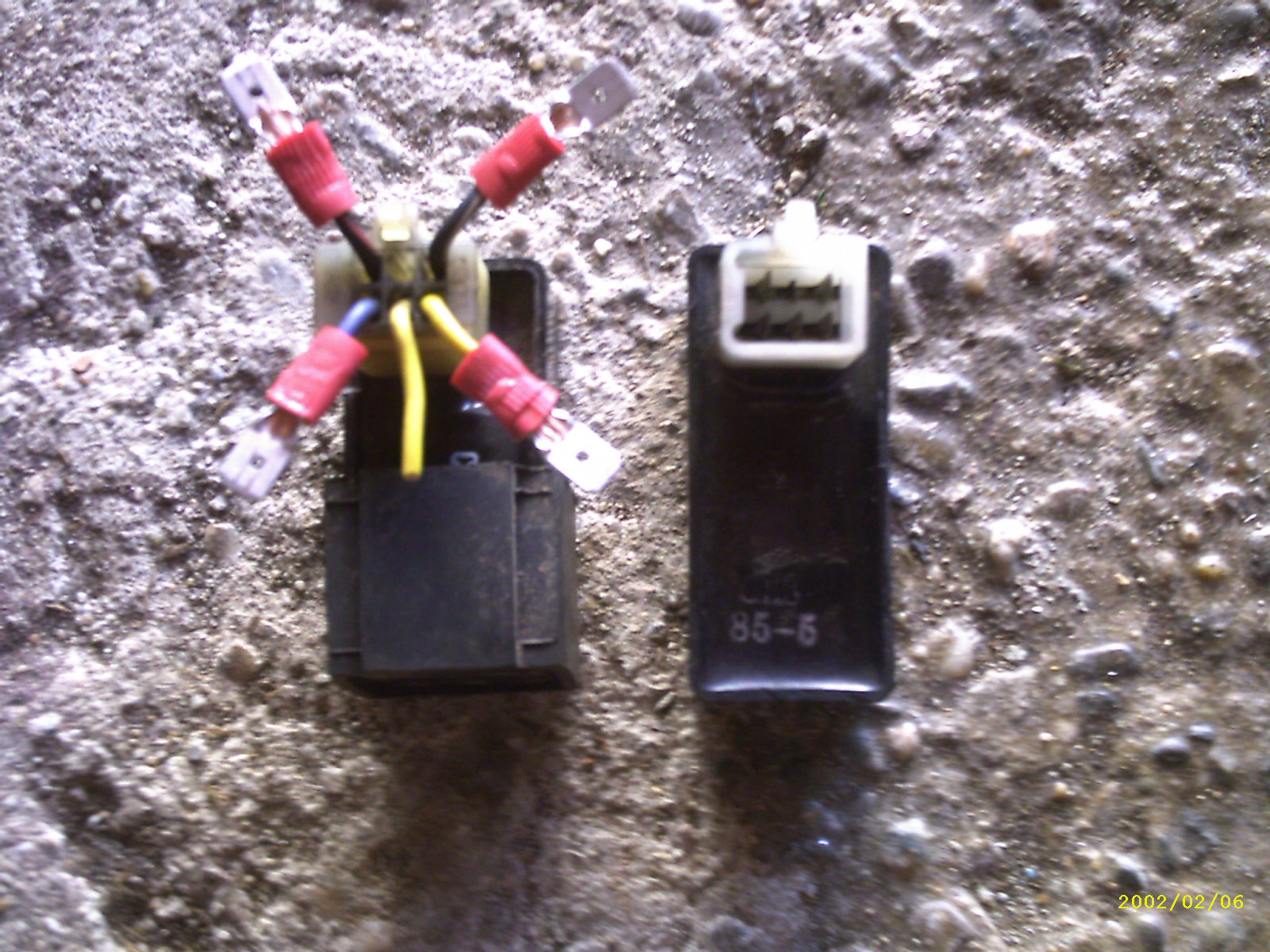

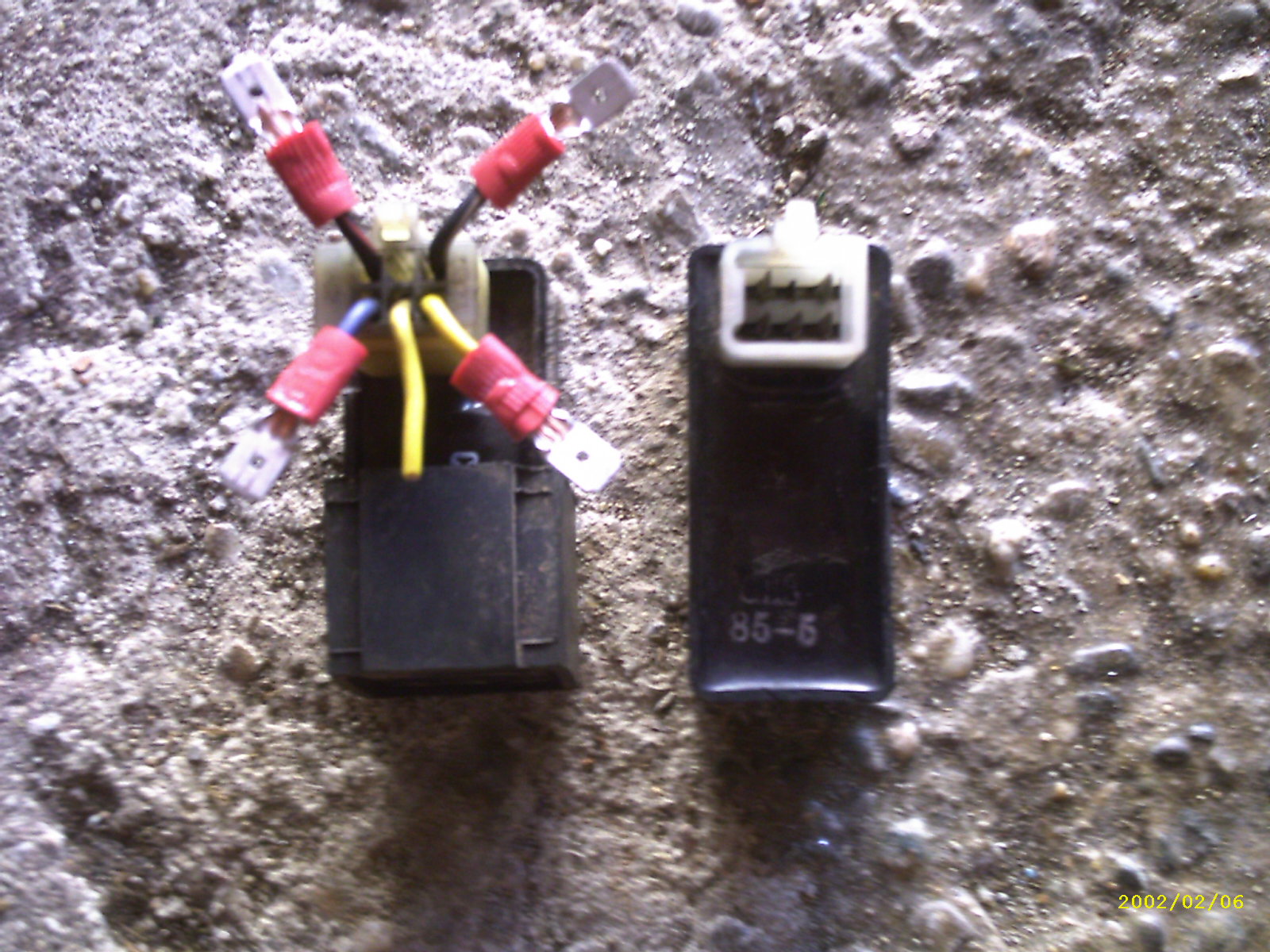

      nun habe ich ne cdi + zündspule von nem honda bali roller genommen und soweit alles angeklemmt......rumprobiert....rumprobiert...nix-kein zündfunken

      4. sind alle cdi`s gleich aufgebaut, oder kann man die irgendwie vermessen wo welche anschlüsse sind??? (BILD 2 )

      wirklich weiter bringt da smich jetzt nicht... die farben etz. passen ja von deienm plan garnicht
      ausserdem geht von der zündung aus nur ein kabel zur " HT Coil CDI UNIT " an der aber anscheinend gleich das zündkabel weggeht, was sie somit für mich "ehr" zur zündspule mahct als zur "cdi unit"
      ist das jetzt ne normale cdi zündung inner gamma oder nicht?
      sprich : >> pick up + strom+ masse an cdi >>> zündspule = funken ???
      ist das ehr sowas wie bei den iseka zündungen von der prima 5 ?? ( die elektronischen die bei 8000 dicht machen?? )

      wirklich? also wenn ich recht informiert bin wird der inhalt hinter dem polrad immer als igitions switch bezeichent, und da kommt, so war ich hier stehe(sitzte) kein gelbes kabel raus...

      Ja genau, Ignition Switch bedeutet auch nicht etwa Zündschloss oder so :unschuld:
      Gugg dir mal den "Flywheel Generator" an, und welche Kabel da rausgehen...
