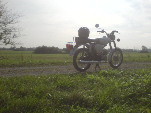

      ist eigentlich schade, potthässlich, aber mit dem Koffer ist er nochmal funktioneller.. Sehr sehr geiles Moped! Wenn man die Schrauben alle gut festzieht an Gabel/schwinge etc und den Reifen etwas überdruck gibt, fährt der sich auch erstaunlich gut für die Reifendimension.

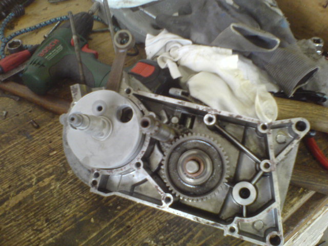

      Getriebeschaden, alles zespant, Ursache: Fehlendes ÖL. Wurde erst nachgefüllt, 400ml, Motor war komplett Dicht, Simmering auch. Kanns mir nicht erklären.
      Habe zum Glück noch 2 Ersatzgetribe da, Block is schon neu gemacht und wieder zusammen, warte noch auf den Dichtsatz dann sollte sie wieder laufen. Die KW is frisch aus der Kühltruhe und deswegen so weiss/gefroren.

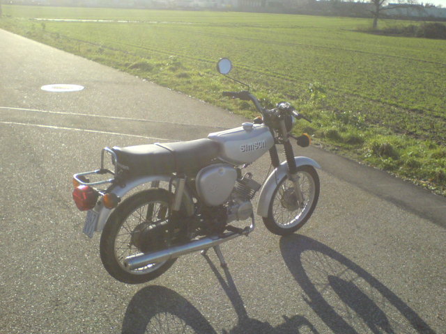

      zum Schluss lief sie nun auch perfekt, Schaltung war Butterweich, ging selbst bei den aktuellen -15° auf den eersten Kick an-lediglich die Bremsen passten nicht ins Konzept, aber Simson eben...
      Gruß und Frohe weihnachten
