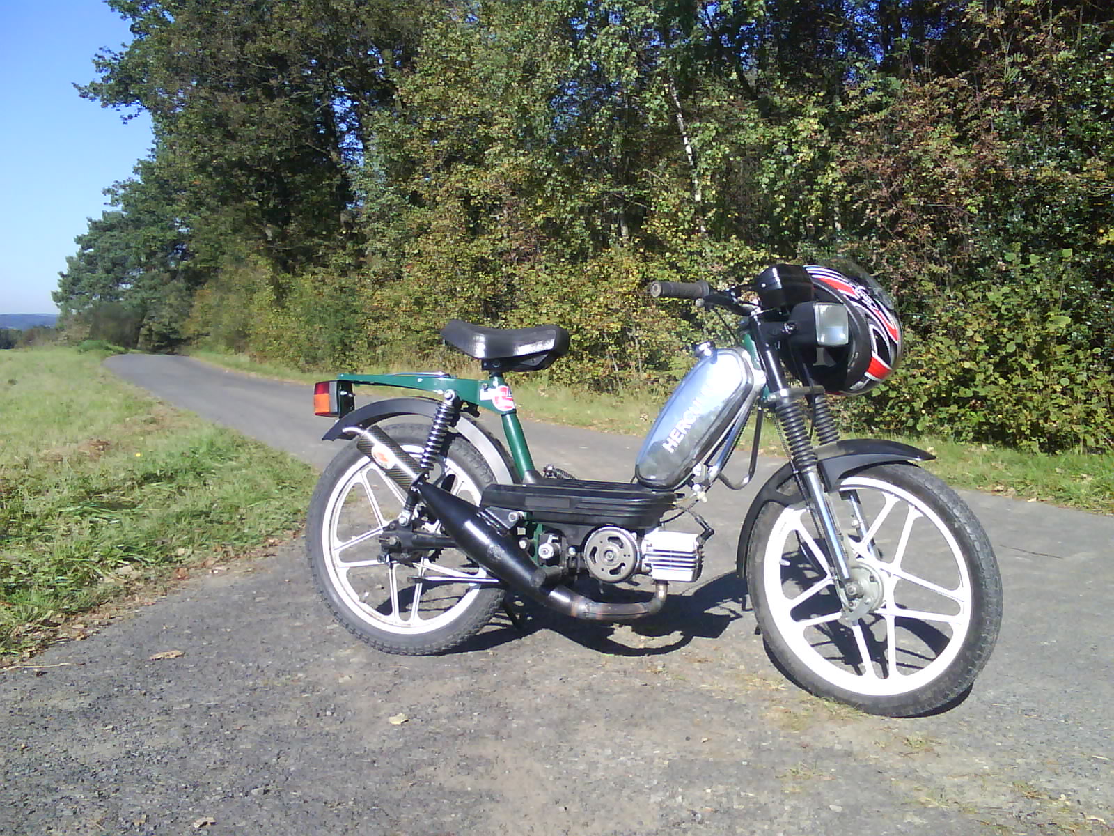

      so nach einiger Zeit war ich mal wieder fleissig:
      heute hab ich ne 3 lamellenkupplung eingebaut und den Kupplungshebel am Motor umgeschweißt damit der nicht an den Gaser stößt.

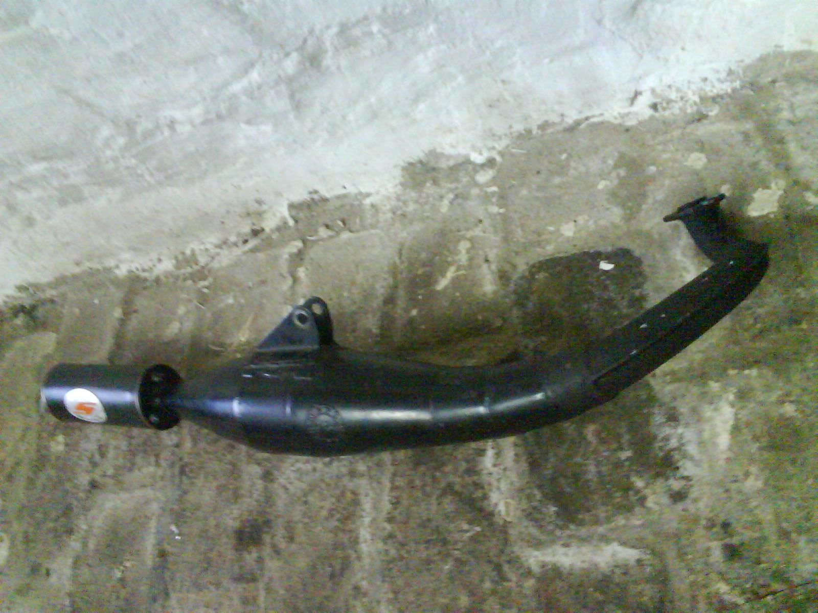

      außerdem hab ich einen Pollerpott erstanden,einen Leo Handmade S der demnächst umgescheißt wird.
      laufen tut sie richtig geil,muss noch etwas einfahren und abstimmen ;)
        332,03 kB, 1.600×1.200, 573 mal angesehen
        305,52 kB, 1.600×1.200, 582 mal angesehen
        306,05 kB, 1.600×1.200, 537 mal angesehen

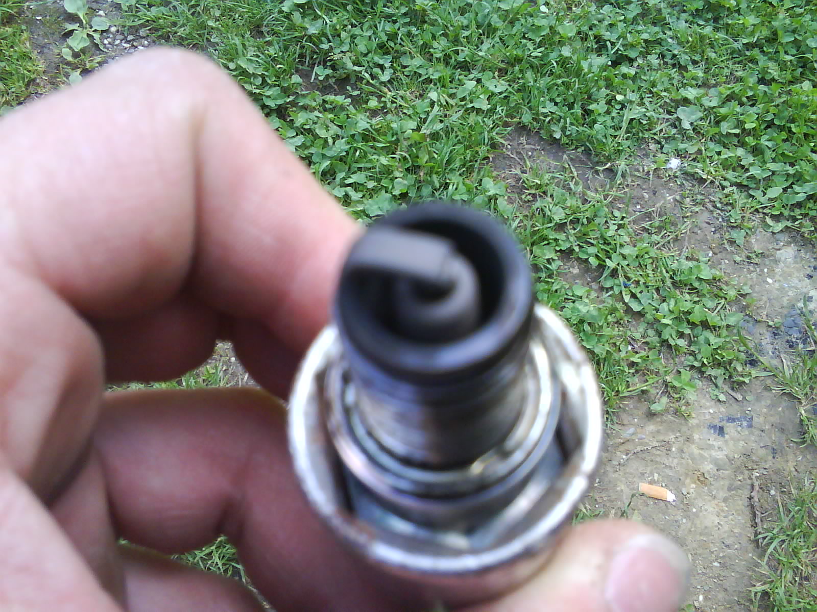

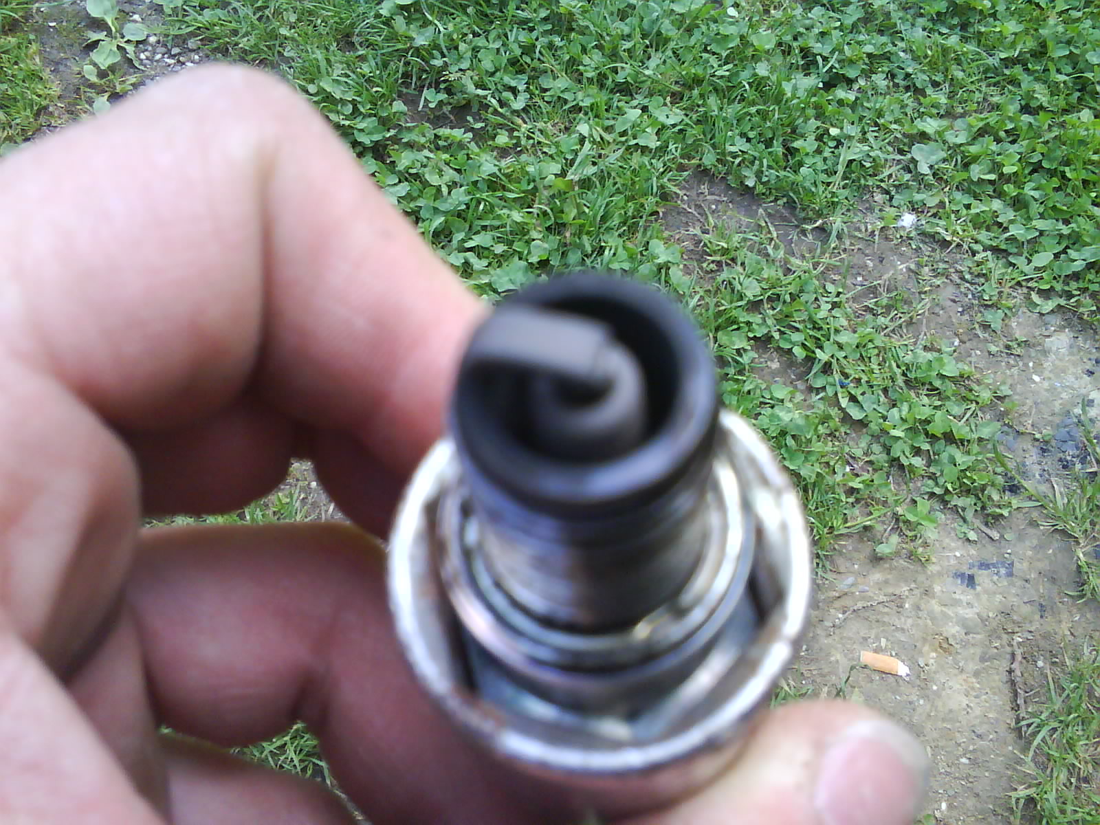

      also soweit ich gehört habe ist ein graues Zündkerzenbild ein Zeichen dafür dass der Motor zu mager läuft ???!
      ist das richtig?
      hab ne 82er HD drin,gestern hab ich ne 88er und ne 86er HD reingeschraubt und damit lief sie total beschissen und die ZK war kohlrabenschwarz...

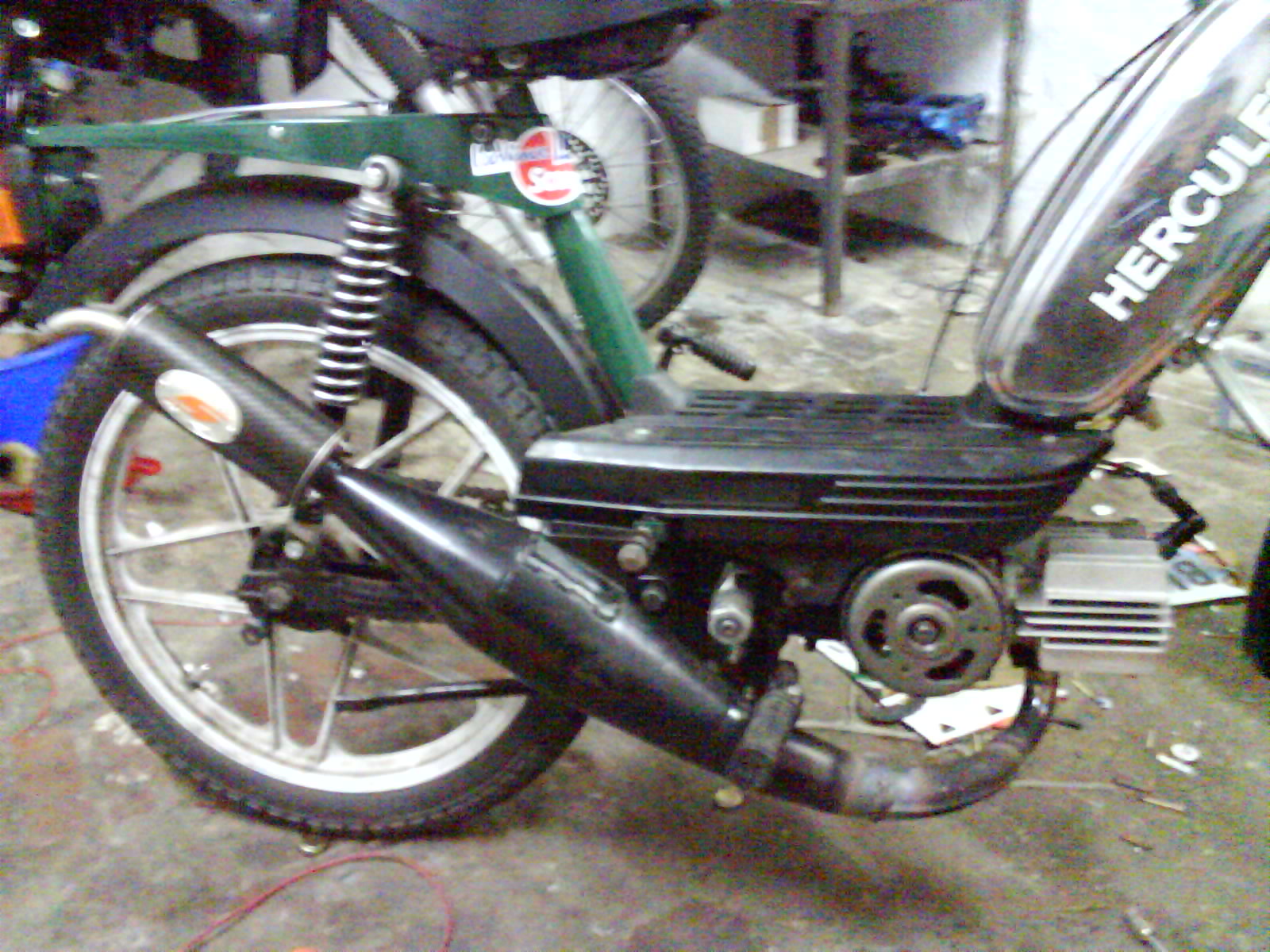

      nach längerer zeit der Inaktivität hier im MMO gibt es mal wieder ein Update!

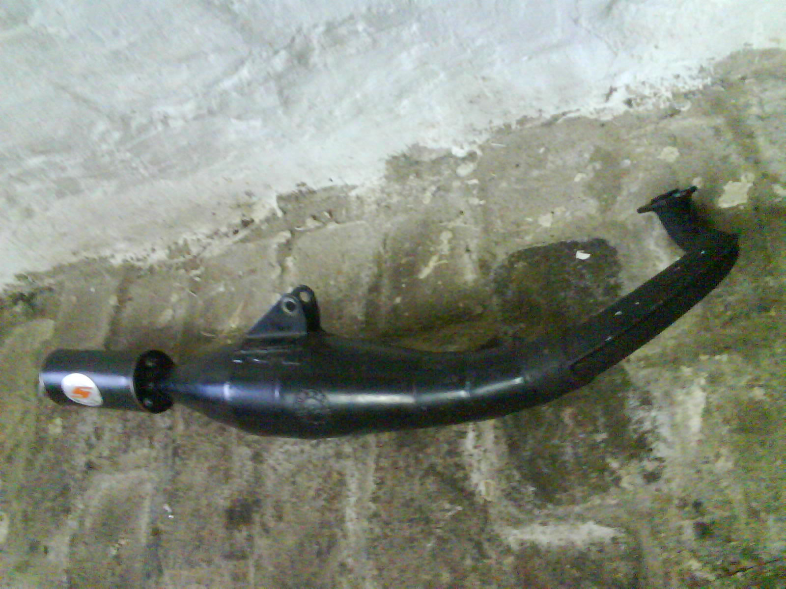

      habe jetzt einen neuen Auspuff umgeschweißt von Flansch auf Steck und zwar einen leovince Handmade S.
      passen tut er perfekt, aber ich finde der Sound könnte besser sein^^
      der hat sone E-Nummer, kann das sein dass der iwie gedrosselt ist?
      gruß Simon

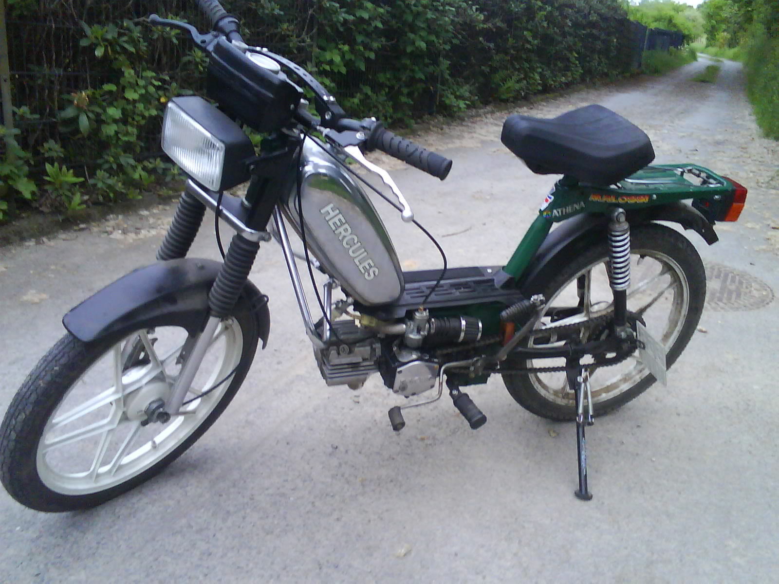

      (noch) ist kein Kennzeichen dran, da ich damit nicht so oft rumfahre.
      werde Sie aber nächstes Jahr anmelden, wegen dem auspuff mach ich mir da nicht so die Gedanken ( hat je ne E-Nummer:D)
      ich finde allerdings die Karre könnte noch ein wenig mehr Leistung haben, mit dem momentanen Setup fährt die "nur" ca. 65-70 kmh.
      was würde nen größerer ASS und Vergaser bringen?
      Siet echt ganz geil aus finde ich. der Asupuff siet auch gut aus, würd ich so lassen^^
      aber haste am gegenkonus den auspuff aufgehabt? normal sind da doch so prallbleche drin?!
      glaub in dem zylinder steckt noch ganz schön potenzial, da die kanäle relativ klein sind wie ich den in erinnerung habe.., größerer vergaser is natürlich umständlich weil du dir nen anderen ansaugstuzen bauen musst. bringen wird der bestimmt einiges,in verbindung mit bearbeitetem zylinder.. son 18er oder 20er gaser.
      jop genau, der Handmade hat ohne Ende Dämmwolle und Prallbleche dringehabt, die ich bereits entfernt habe, dadurch hat er jetzt nen richtig geilen Sound und auch ein wenig mehr Lesitung.
      denke mal ich werde mir bald mal nen ASS zurechtschweißen und nach nem größeren Vergaser umschauen, es wird wohl nen 20er oder 21er werden.
