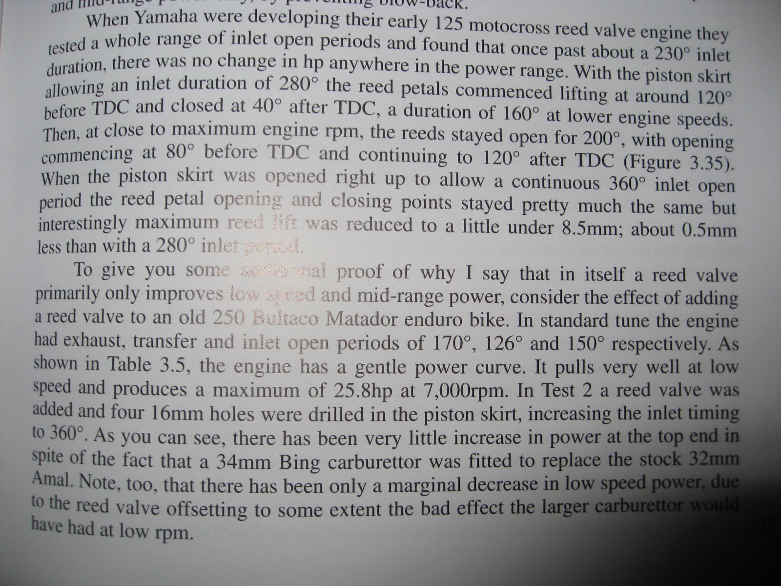

      Der Einlass ist so oder so keine 360° lang offen. Tests haben gezeigt, dass es ab 230° keinen messbaren Leistungszuwachs gibt.

      Vom Prinzip her ist die Versorgung schon richtig,da es sich aber um den Standard Kolben handelt wurden die Stützer im Original zustand über den Kolben angesteuert. Die Grottigen 10er Löcher wurden vermutlich in den Kolben gebohrt um die Einlasszeit zu verlängern.Bei meinen Membranzylindern überlasse ich immer dem Membran die gesamte Steuerung,gleichzeitig kann man dabei die Stützer erweitern und mit dem Einlass vereinen.Dieses bewirkt eine verbesserte Spülung und Ansteuerung der Stützer.Auf den Rest brauch ich wohl nicht länger eingehen.Das mit den 230° Einlasszeit sind bisher auch nur unbestätigte Gerüchte die seit Ewigkeiten die Runde machen,bei den heutigen Materialien und Bauformen der Membrane kann man sich ganz sicher nicht an diese Richtlinie halten.Ganz nebenbei spielt es sowieso keine Rolle ob das Kolbenhemd den Einlass verschließt oder nicht. Soll es ein Rennmotor werden kommt man an hohen Drehzahlen bei relativ geringem Hubraum eh nicht vorbei,warum nicht den Einlass 360°offen halten?Wenn der Unterdruck im Gehäuse zu gering ist macht der Membran eh dicht. Hab Ed´s Theorie mit dem saugenden Auspuff und direkter Versorgung irgendwie noch nicht verstanden,bitte erläutern.

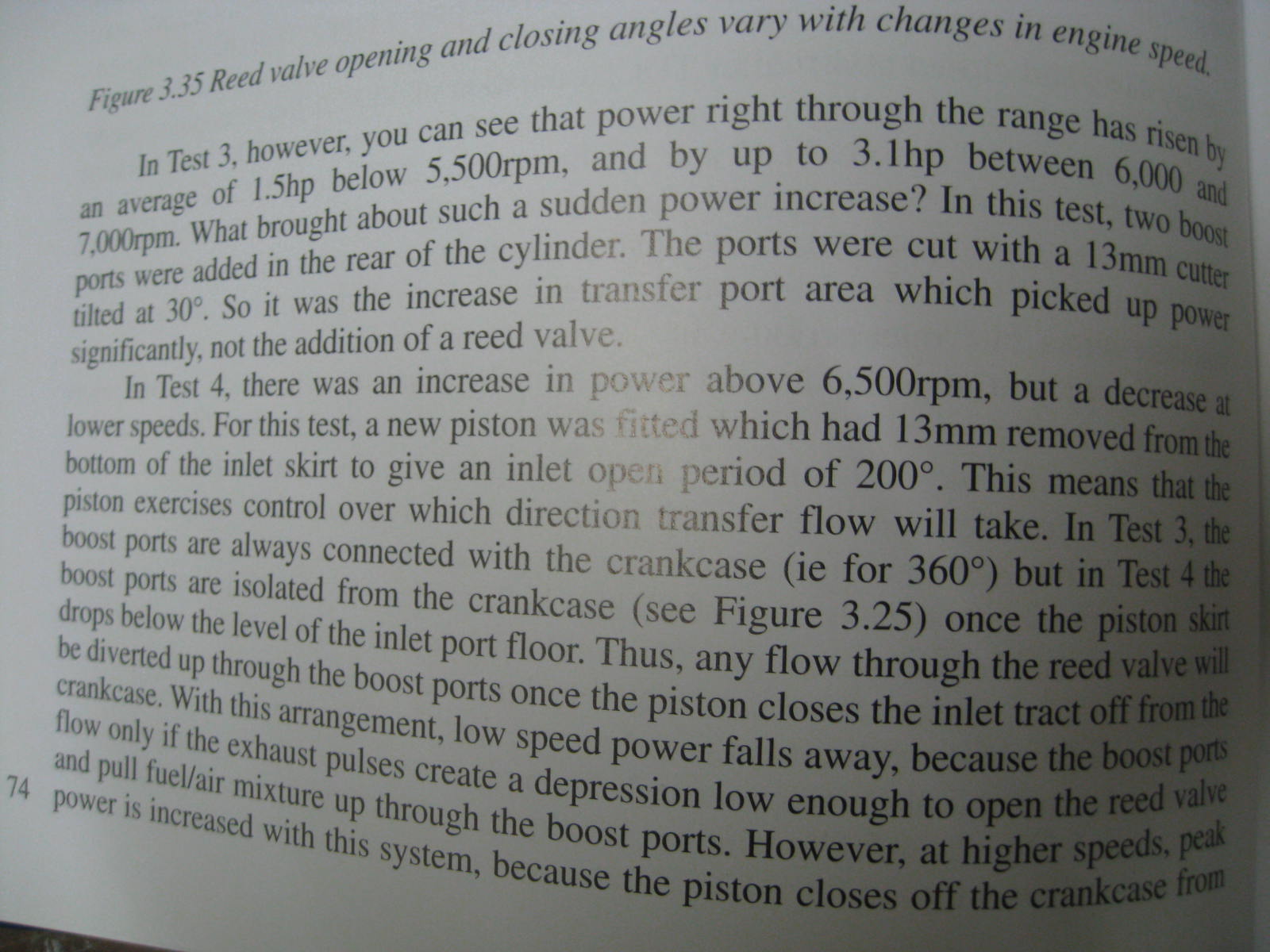

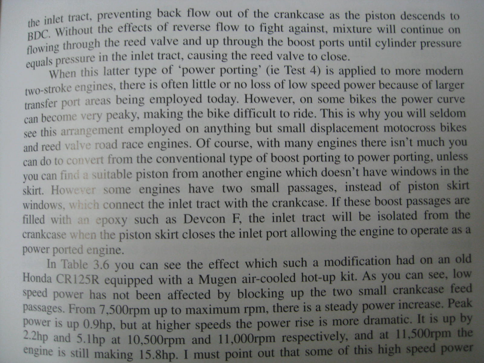

      Also ich hab das auch nur vorgestern in nem Buch gelesen.
      Wenn man also Stützer hat, welche direkt mit dem Membraneinlass im Zylinder verbunden sind und der Einlass nur 230° geöffnet ist, dann werden die Stützer, sobald der Einlass verschlossen ist, vom Ansaugtrakt angesteuert. Das ganze funktioniert aber nur bei hohen Drehzahlen bzw. in dem Bereich der Resonanzdrehzahl, wenn der Sog des Auspuffs groß genug ist um die Membranplättchen zu öffnen und die Gassäule in bewegung zu bringen.
      Das ganze soll den Vorteil haben, dass wenn der Einlass "mechanisch"(durch den Kolben) verschlossen wird, kein Gemisch mehr aus dem KW-Gehäuse in Richtung Einlass kommen kann(wenn der Kolben sich Richtung UT bewegt). Und wenn kein Gemisch mehr Richtung Einlass kommt kann das Gemisch ungehindert zu den Stützern strömen, bis der "Druckausgleich" statt gefunden hat.
      Aber wie gesagt bringt einem dass nur mehr Dampf obenrum und nimmt einem Dampf untenrum...aber das ist ja eigentlich immer so.

      Es wird keinen Unterschied geben,zumindst keinen der durch die eingestömte Gemisch menge hervorgerufen wurde welche im Verhältniss zur Steuerzeit steht.Ein Unterschied von 150° zu 230°bzw360° wird sich stark bemerkbar machen,vorrausgestzt der rest vom Setup passt.

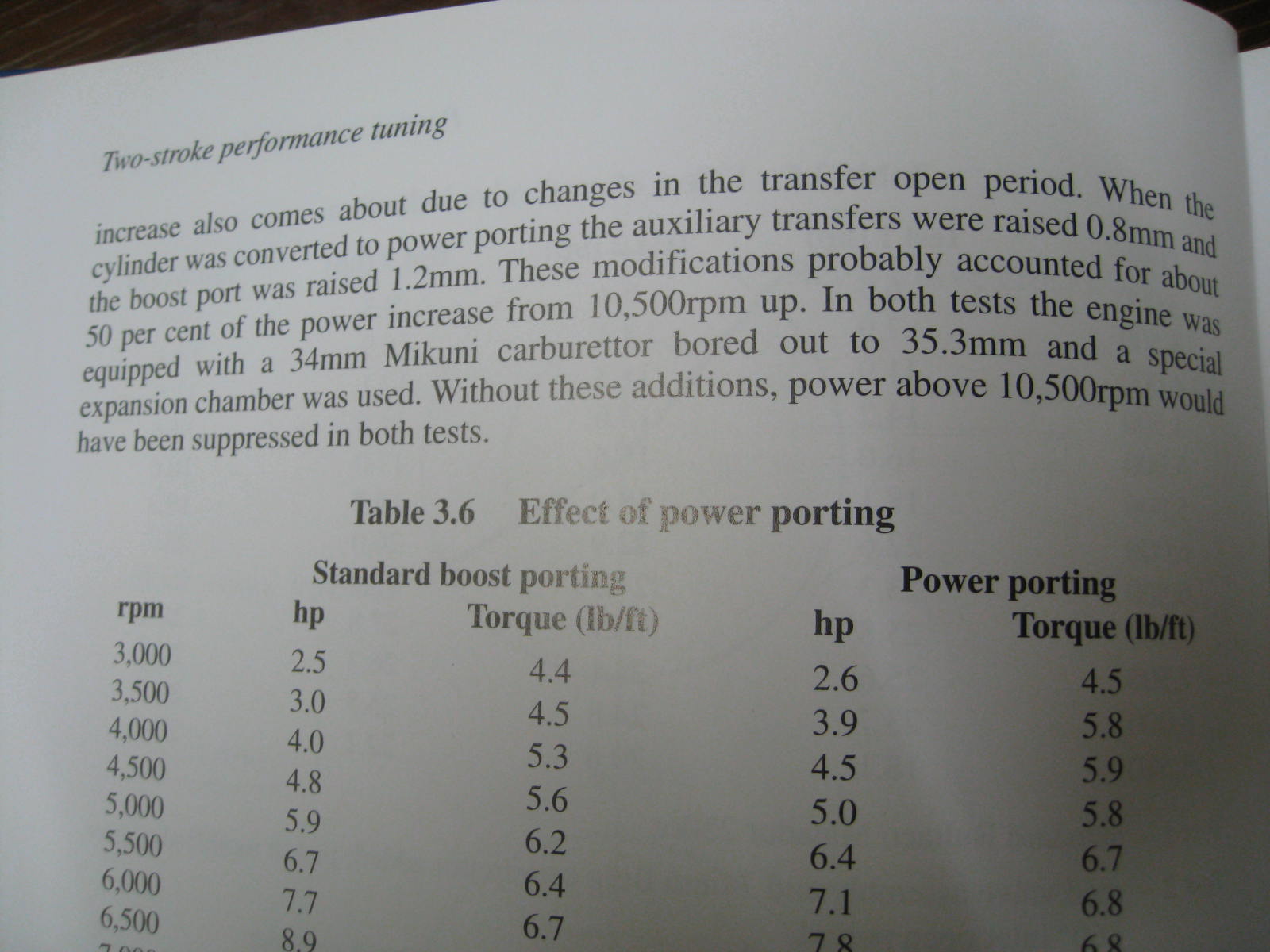

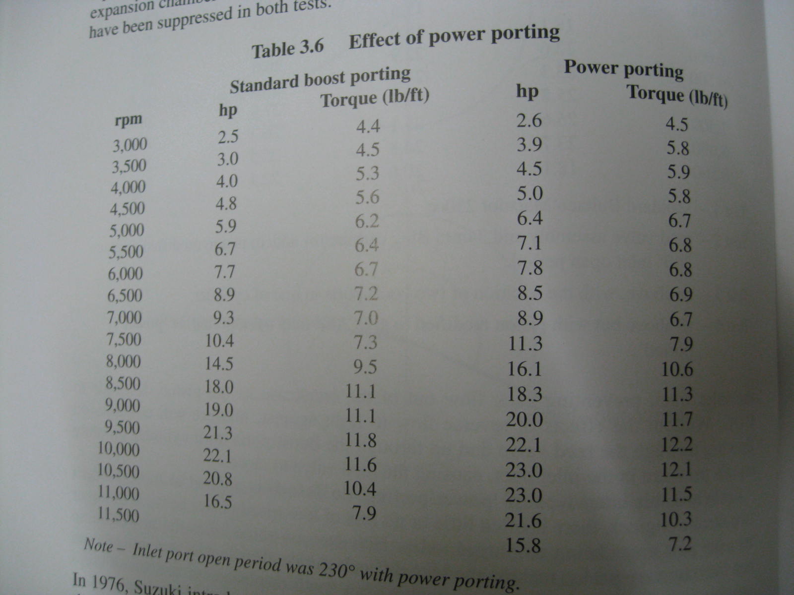

      Also ich hab mal ein paar Sachen abfotografiert, angefangen mit dem "Test der Einlassdauer".

      5PS mehrleistung????? :sabber: (bei 11000 Upm)
      also wirklich nur was für hochdrehendes..und das hab ich ja eignetlich..
      Original von Eddi
      Original von Team-M
      Ich hoff du hast dir das davor noch durchgelesen. 50% der Mehrleistung kommen vom Überströmer bearbeiten.
      ja hab ich..aber selbst 2,5PS mehr...
      Was genau die an den Ü´s gemacht haben steht ja leider nicht genau..nur halt was von den 30°
