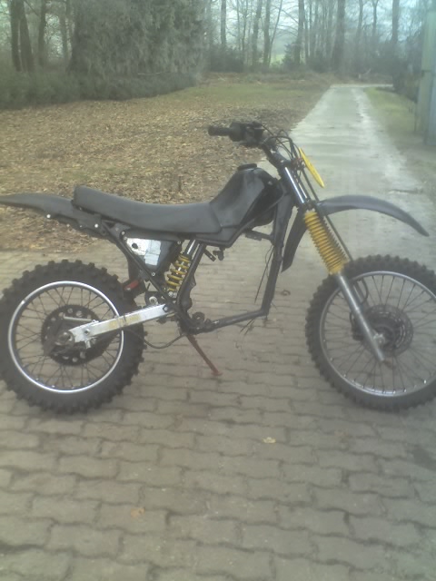

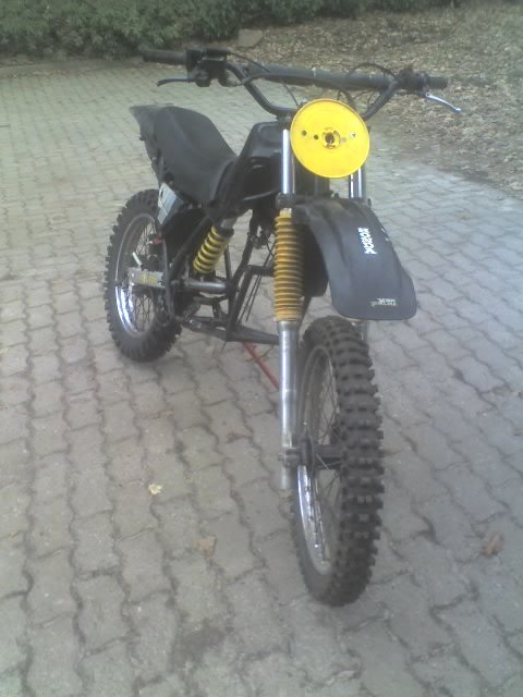

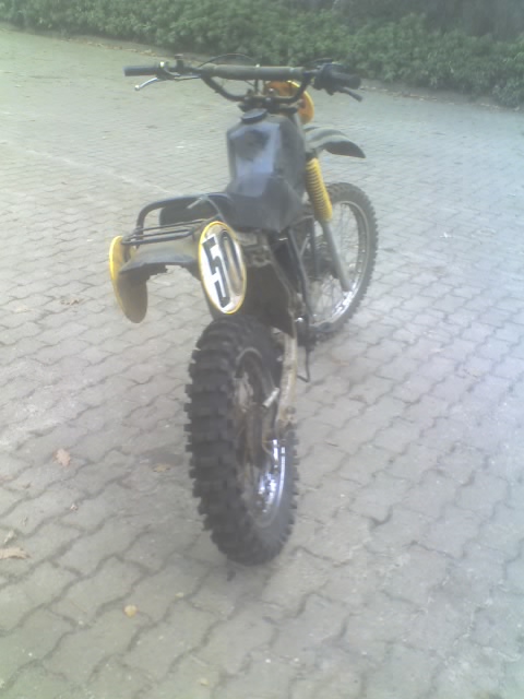

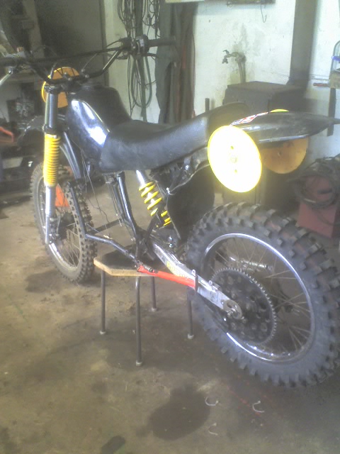

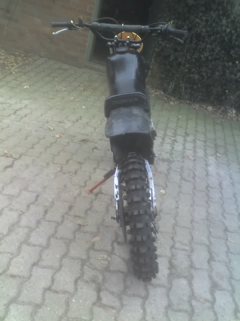

      moin wollte hier mal meine rennmofa für bohnhorst vorstellen. es ist ein mtx80 rahmen mit flory motor.
      vorne im rahmen ist ein quadratisches fenster eingeschweiße, was das zylinderwechseln ermöglicht, ohne das man gleich den motor rausnehmen muss.
      der motor wurde gerade von djb überholt und ist jetzt auch schon drinn. dieses jahr ist außerdem ein neuer hinterreifen reingekommen.
      leider passte der 110/90/18 er reifen von der breite nicht, deshalb hab ich die perversen nähte von der schwinge etwas abgeflext und die stollen vom reifen seitlich etwas angeflext, jetzt passts.
      die basis ist zwa etwas schwer aber durchaus brauchbar.
      pvl muss auch geflickt werden. hab gerade angefragt ob die mir stator und spule einzeln liefern können. hoffentlich klappts. das ebay angebot von denen ist meiner meinung nach nicht das beste^^naja, hoffentlich klappts. hier erstmal bilder. aktuelle mit motor und infos wie es weitergeht folgen wie gewohnt am wochenende

      Ist aber auch schwer einen gescheiten Crossreifen für ne 18Zoll Felge in unter 100/100 zu bekommen.Ich hab noch keinen gefunden also unsere Reifen sind nur minimal schmaler. Was das Moped angeht,ist jetzt nicht das Fahrwerk worauf die Welt gewartet hat aber macht durchaus einen guten Gesamteindruck.Bin schon ganz gespannt wer und was mich dieses Jahr in Bohnhorst erwartet,das letzte Jahr wird vom Spaßfaktor nur schwer zu Topen sein..... :hehe:

      naja ich halt nix von so über dimensionalgroßen reifen aufm crossmofa,kostet halt auch leistung das ganze!
      ansonsten garnicht schlecht das teil!
      das sag ich auch immer...
      aber in bohnhorst is das echt von vorteil, sie strecke is total eben, und ich musste beobachten, dass so dinger mit so nem riesen hinterreifen ganz locker an mir ab und zu vorbei sind, bei mir ging fahrerisch garnet mehr, weil der reifen einfach weggerutscht is....
