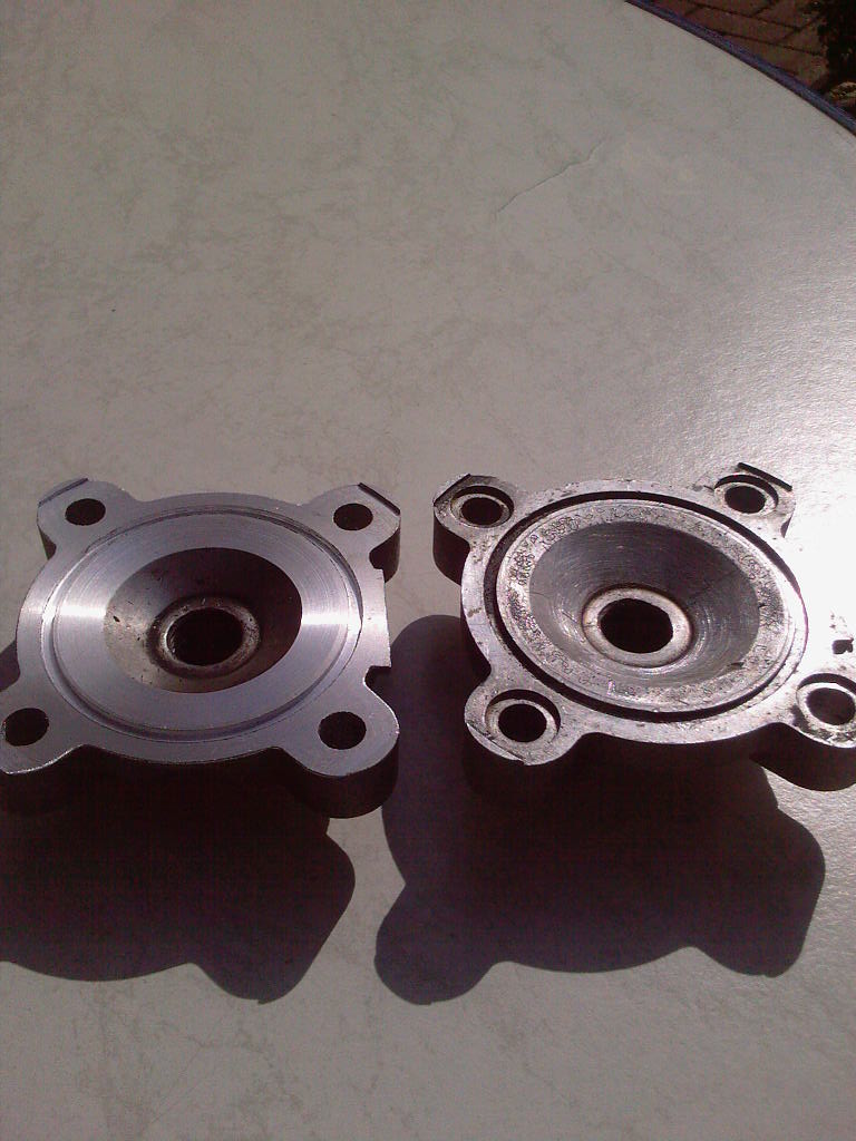

Hi Mädels,jetzt ist es soweit der Commander ist mit seinem Latein am Ende,ich weiß nicht mehr weiter. Nachdem ich im letzten Sommer den etwas zu "scharf" gemachten KS WC auf Eis gelegt habe und aus Sicherheitgründen auf den 50er Standart Athena zurück gegriffen habe ergab sich von Anfang an das Problem das die Kiste nicht ausdrehte und zu diesem Zeitpunkt bei etwa 10600U/min den Anker schmiss. Was sich in etwa wie ein Drehzahlbegenzer bemerkbar machte,beim beschleunigen ging die Drehzahl bis knapp über 12k ,regelte sich durch "Stottern" auf 10600 runter.Da die ganze Aktion letztes Jahr aus Zeigründen nicht genauer analisiert werden konnte habe ich mich vor einigen Tagen erneut auf die suche gemacht. Zündanlage (PVL 3°) komplett getauscht,Auspuff getauscht,Kerze,Gaser Einstelung überpüft alles Fehlanzeige. Meine Vermutung dann die Spülung,also Kanäle optimiert und angepasst,Steuerzeiten bei der gelegenheit auf 180° 120° 160° gebracht,Verdichtung auf 12,8:1 erhöht. Heute zusammengebaut,geil geht ab wie Sau aber das gleiche Problem besteht weiterhin nur das es jetzt bei exakt 1500U/min später auftaucht also bei 12100/Umin. Mein letzter Gedanke wäre der Brennraum,ist ein Parma drauf,die beste Geometrie hat er ja nicht aber was soll´s probieren geht über Studieren. Das seltsame ist das sich die ganze Sache parallel mit anhebung der Steuerzeiten nach oben verschiebt.Ich tappe im dunkeln......
Zündapp Brennraum???
sach mal die quetschfläche in % an
quetschkante gleich hinterherDieser Beitrag wurde bereits 1 mal editiert, zuletzt von „MrDeath“ ()
Fläche weiß ich jetzt nicht,lieg auf´m Sofa und nicht in der Werkstatt.QK liegt bei 0,70mm.Zylinder wurde abgeplant ebnenso der Kopf. Vorher war knapp 1,0mm,kann das Phenomen nich direkt als Klopfen bewerten zumindest nicht so wie ich es sonst kenne. Warscheinlich sollte ich einfach mal den Kopf tauschen um gewissheit zu bekommen.
Werd den Kopf morgen tauschen,vorrausgesetzt mein kleiner Bruder verheizt die Karre bis dahin nicht.Habe noch nicht viel mit Brennräumen auf Zündapp getestet.Wenn der neue Rennmotor ferig ist will ich mal was basteln,alles auf Zündapp WC basis mit wechselbaren Kalotten.Die Geometrie vom 50er Evo soll in diesem bereich ganz angebracht sein,hab es nur gehört kann jemand angaben dazu machen?

So,Kopf getauscht Testfahrt hat keine verbesserung gebracht alles beim alten. Der Auspuff ist der selbe den ich bereits am WC Membranumbau hatte damit hat die Kiste auch voll ausgedreht und das waren fast 15k.Stützer sind aufgefüllt und bearbeitet,spülen jetzt etwa richtung ZK. Scheiße,langsam hab ich alles durch. Denke ich muß mich Dirk anschließen,es kann eigentlich nur am Pott liegen aber warum lief der WC damit bestens und selbst mit dem Proma tritt das Problem an der selben stelle auf obwohl beide Anlagen völlig verschiedene Resobereiche haben.Hab die Kiste heute in die Werkstatt gefahren,jetzt wird erstmal die neu erworbene Pro Circuit Anlage angepasst und hoffentlich ist dann bald der Zylinder von den blöden Baguettefressern vom entschichten zurück.Trotzdem sollte der Motor schon vernünftig laufen auch wenn er nur noch als Reserve und Trainingsmotor eingesetzt werden soll.Vieleicht sollten wir trotzdem beim Thema Brennraum für Zündapp in der 50ccm Klasse bleiben......
