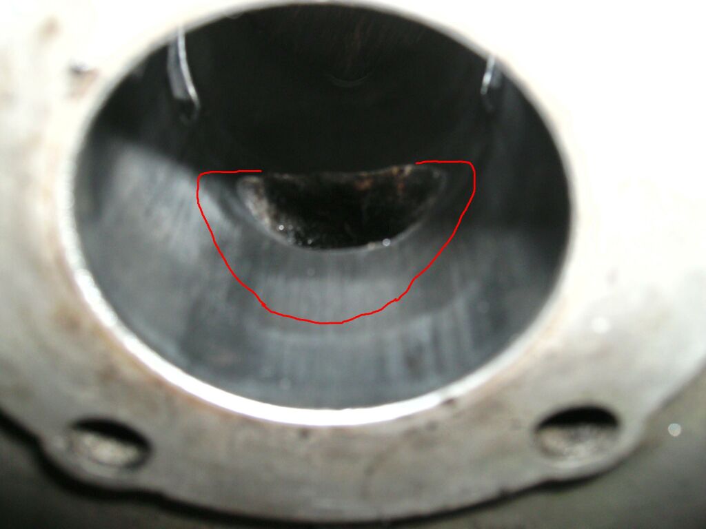

      hier das pic, is leider nich sehr gut geworden aber besser gehts nich
      1. brauchst du dir da keine sorgen zu machen, der auslass ist gut geformt und geht richtung ot ja wieder schmaler zu...
      2. Ein L-ring verkraftet einen breiteren auslass besser als ein normaler, da er breiter ist und weniger federkraft aufbringt.
      ich habe dir mal ins bild gezeichnet wie breit er theoretisch sein könnte, bei dieser form... mal ganz davon abgesehen das die Steuerzeit absoluter unfug ist... es ist ja völlig egal wenn er richtung ut ausfedert... solange er richtung ot wieder sanf zuläuft... wie sanft sollte man sich gut überlegen und einen Kompromiss finden. Je ausgerundeter, desto schonender für den Kolbenring, aber so wie es auf dem bild aussieht, ist das schon in ordnung... siehe mal auslass bearbeitung im Lexikon..

      ok gut, dann werd ich mit den Steuerzeiten noch auf 170° gehen und den auslass noch n bischen verbreitern, momentan sinds 160° und für die üs bearbeiten muss ich mir auch noch was einfallen lassen.
