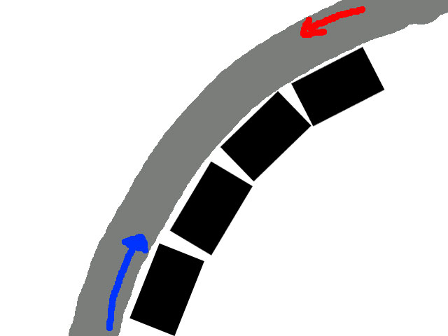

      Ne, Pics hab ich keine, hab die Karre zum Onkel in die Werkstatt schleppen lassen, hab mir den auch noch nicht genauer angeschaut...
      Verletzt ist keiner, der Aufprall war auch wirklich nicht heftig, wunder mich, dass es bei dem gefühltem "Bumms" mir die ganze Seite verzogen und ich ihm Stosstange + Kühler geknackt habe... (bin mit meiner vorderen ecke halt in seine Front).
      Bullen kamen natürlich direkt mit Schuldzuweisung (kay, nicht zu Unrecht wohl, war für die Situation was flott), ham sich für meinen Part nichtmal interessiert, nichtmal meinen Schaden im Unfallprotokoll richtig eingezeichnet (das Kreuzchen frontal gemacht, dabei hab ich da rein garnix und "nur" Ecke Scheinwerfer + rechter Kotflügel).
      edit:
      Rot = Er
      Blau = Me
      ...nooooormalerweise ist die Strasse breit genug, damit man da aneinander vorbei fahren kann... Nja diesmal nicht, also Vollbremsung, Karre "fliegt" weiter geradeaus, auf den zu...

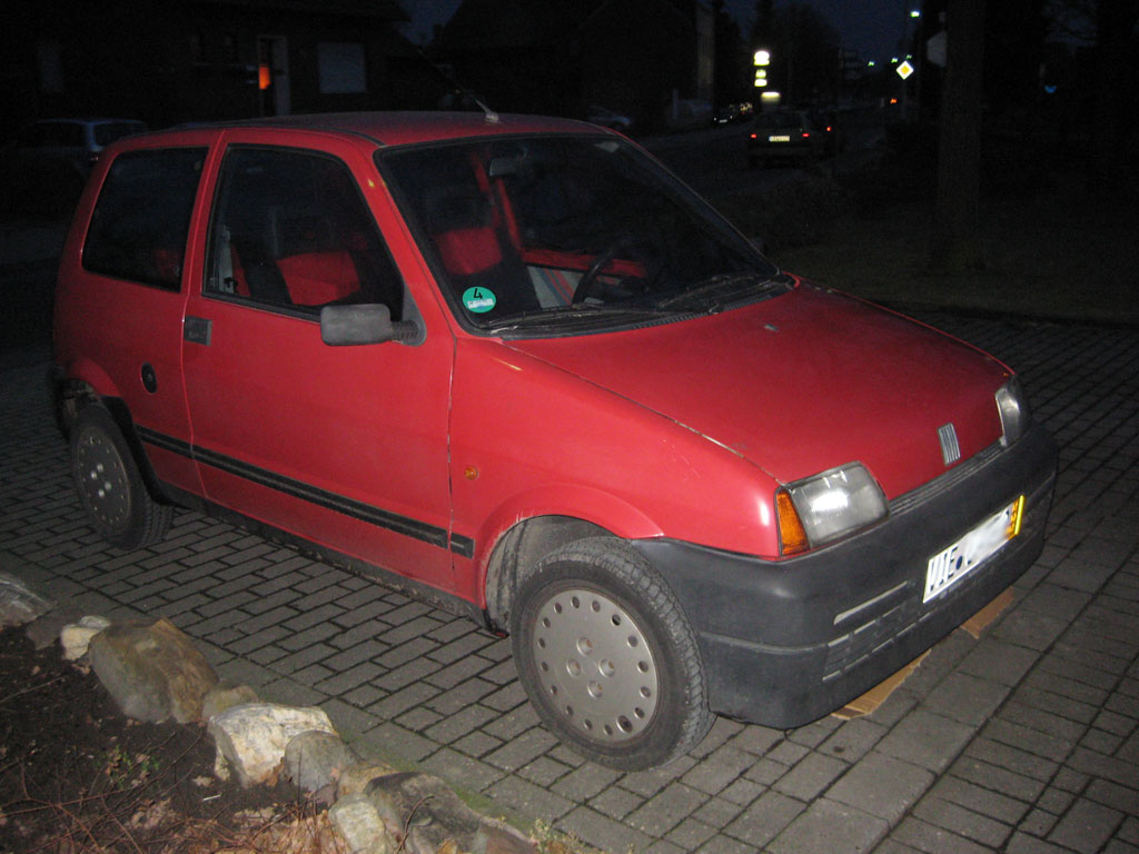

      Meiner Übergangskarre...
      Erschrecke grad selber, wie hässlich die ist... Aber: Lackreinigung, Politur, Tieferlegung und Alufelgen (vorzugsweise in weiss) und dann evt. seidenmatt-schwarze Stosstangen. Ah, und anner Stosstange was ummodeliern... Dann sieht er wieder gut aus. :D
      Seh das rot ja im Innenraum, ist nen richtig sattes, dunkleres Rot, nicht so wie beim Cinquecento Sporting in rot (900er haben wohl andre rot-Lackierung?!).

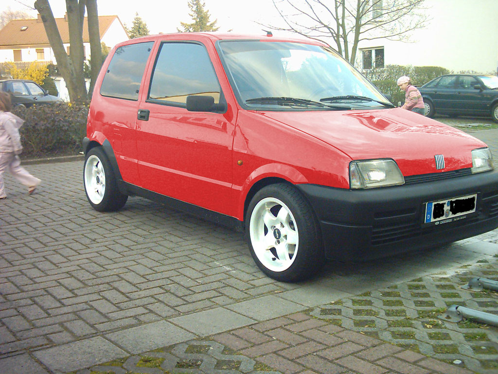

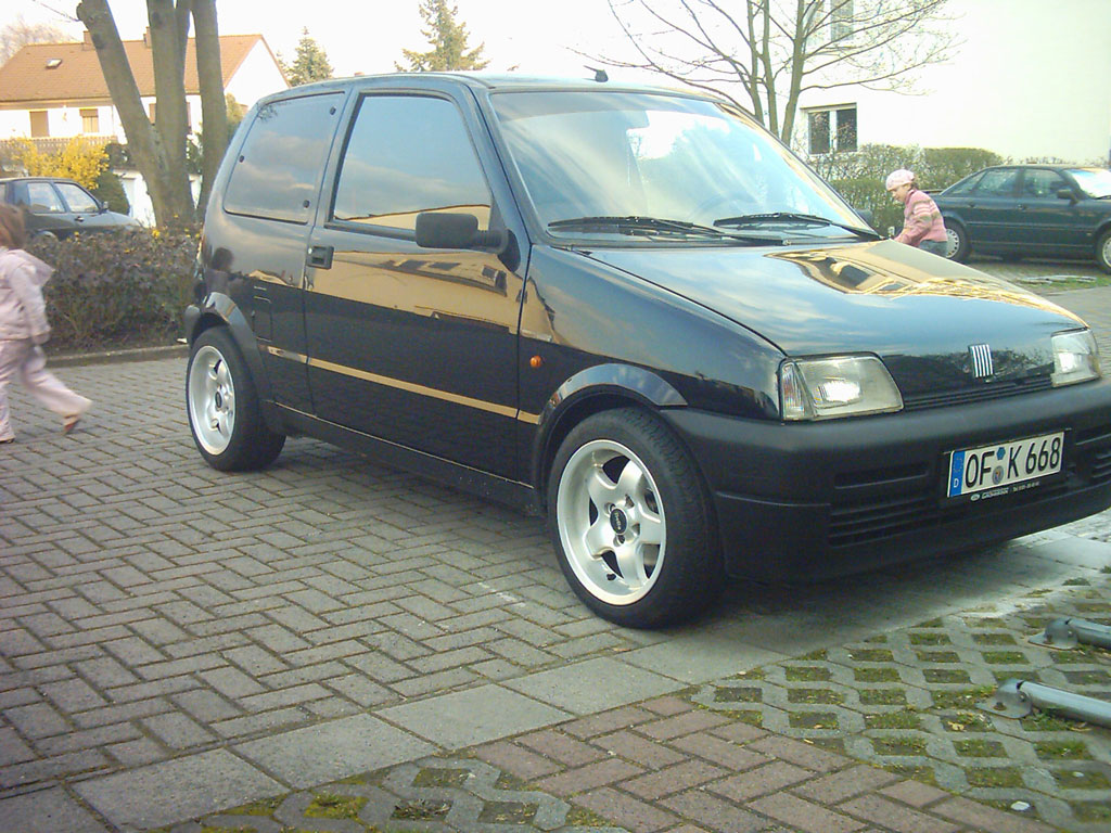

      Übergangsauto behalten und soweit fit machen oder schwarze Karosse kaufen? Hab da mal was rumgefaked:
      Rot-Schwarz mit weissen Felgen is mMn mal "was neues" als das dezente Schwarz in schwarz mit silbernen Alus...
      Wobei ich den roten mit den schwarzen Felgen dann auch nid so schlehct finde, kommt nen Tick "agressiver" (lol, Cinque und agressiv, sollte ich sagen "weniger lächerlich"?)... :D
