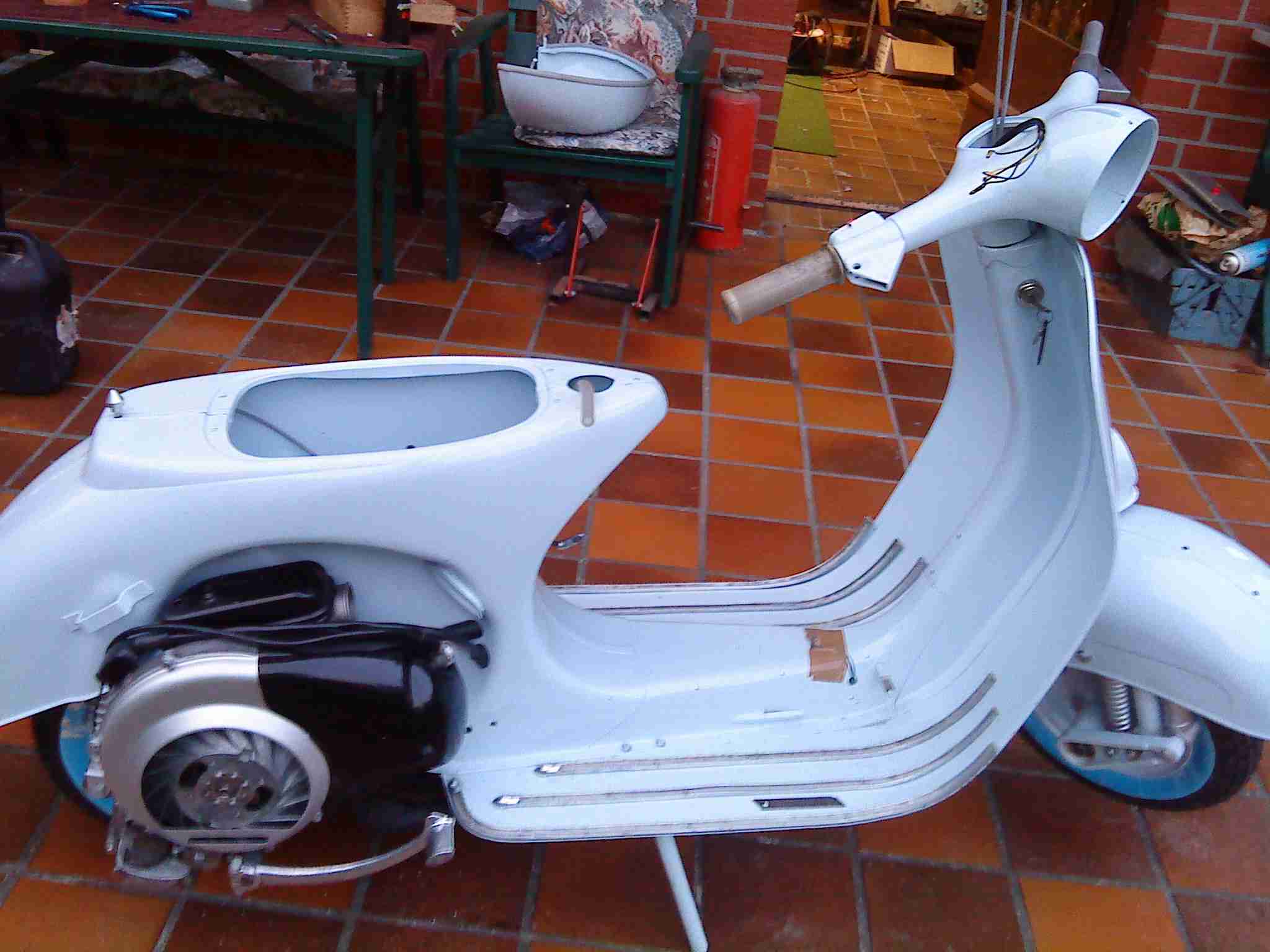

      War heute wieder beim Händler meines Vertrauens, und hab Teile gekauft!
      Dann hab ich mit dem Drehschiebereinlass zum fräsen angefangen!
      Farbe gestern in der Arbeit ausgesucht: Le mans blau metallic von BMW!
      Drehschiebereinlass angefangen!
      Das ist die besagte Farbe:
      Bildquelle: bmw.de
      Ich hatte eig nen Auspuff auch noch gekauft, aber leider den falschen, ich wollte den Sito Plus mit Drossel und bekamm ne Original Replika von Sito!
      Teile:
      - Seitenständer
      - 2x Bremsbeläge
      - weiße Blinkergläser
      - NGK Zündkerzenstecker
      - Chrom Lüraabdeckung
      - Dichtsatz
      - Bumm Spiegel befestigt am Windschild
      Ich hoffe ich langweile euch nicht mit den Teilen, ich muss jetzt dann Lacktechnisch den Kampf mal aufnehmen!
      Einige Teile sandgestrahlt, Motortechnisch ist was mit 125/136ccm in Planung, muss aber erst mitm Tüv abklären!
