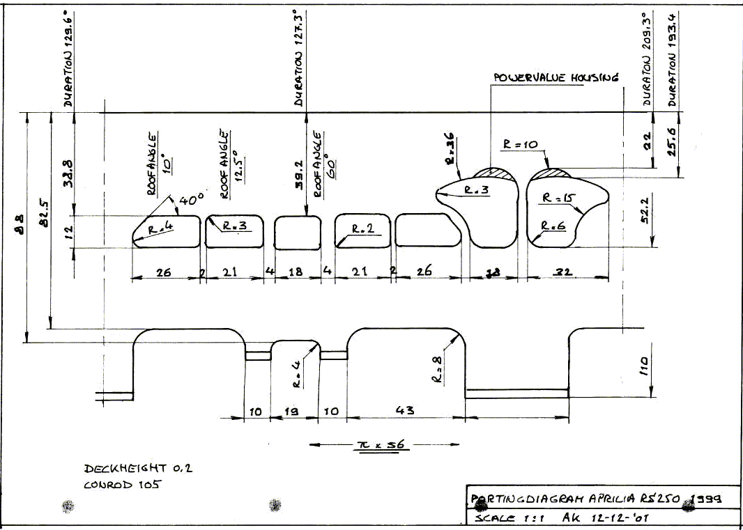

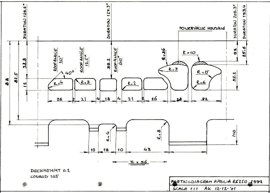

Auslasssteuerungen sind ne feine Sache.. (siehe Steuerzeiten RGV/RS) Dieser Beitrag wurde bereits 1 mal editiert, zuletzt von „Tobi“ ()
