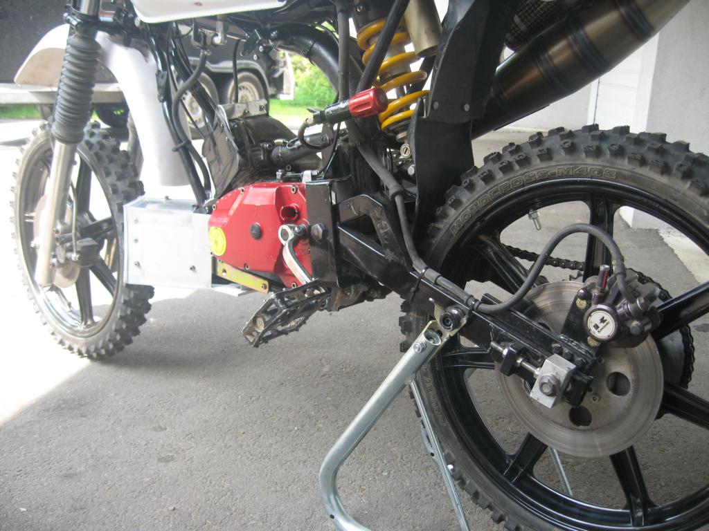

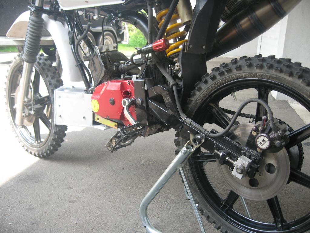

      ^wieso bekomme ich keinen gescheiten "zug" auf die hinterradbremse der CS nach dem Umbau auf "Bowdenzug"..........
      Blockiert einfach nicht...ist doch scheisse..
      stell ich sie so dass sie blockiert, dreht das hinterrad schon fast nicht mehr im frelauf.....ist doch SCHEISSE:...!!!!!!!!!!!!!!!!!!!!
      Weil Du mit einem Handgriff nicht die Hebelverhältnisse/Kraft wie mit der Rücktrittbremse hast.
      Soll es unbedingt eine Seilzugbetätigung für die Hinterradbremse sein, gibt es Hydraulikzylinder die einen Zug betätigen können.
      Alternativ baust Du direkt auf Scheibenbremse um.
      Original von Rookie
      wo gibts es sowas?? also solche Zylinder?
      Weil Scheibenbremsenumbau bekomme ich nicht hin..
      Original von Team-M
      Trommelbremsinnereien raus - Aluscheibe ( 20 mm stark) passend drehen, mit der Nabe verschrauben, Bremsscheibe auf die Aluscheibe zentrieren und verschrauben - fertig. Vorher die Distanzen und Abstände beachten.

      wie gesagt..da hab ich leider kein werkzeug zu um das so genau hinzubekommen. ;(
