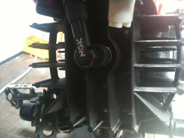

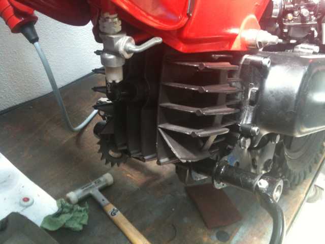

      Es ist ein schöner Sommertag, nicht zu warm, optimales Testwetter. Auf dem geheimen Testareal ist ein hier im Forum bekanntes Mitglied mit einer Honda PX unterwegs. Es steht ja wahrscheinlich ein Rennen an. Die Vario ist mit viel zu schweren Gewichten quasi stillgelegt, schließlich ist ein anderer Auspuff montiert und nur so kann man den Drehmomentverlauf richtig testen. Nach ca. 20 Minuten heizen wird die Zündkerze kontrolliert: soweit o.k., aber man könnte vielleicht noch eine Düsegröße fetter. Da man ja in dem schicken Topcase alles mitnehmen kann, gestaltet sich eine solche feldmäßigeWartung recht einfach.
      So, weiter geht es. Der Motor läuft für das schmalspur Setup wirklich super, Zufriedenheit stellt sich ein. Noch ein paar kleinere Test und ab geht es Richtung Garage.
      Nun kommt eine lange mittlere Steigung, hier zeigt sich noch mal ob alles o.k. Selbst hier dreht der Motor aus. Dann: Rund 8k U/min, klicker, klicker klicker, klicker, ohweh! Vollbremsung! Griff zum Notaus, ca. 0,3 sec. vor Erreichen des Knopfes: Dong – Motor steht.
      Na klasse, das einzige positive ist, dass ich nur ca. 200 m schieben musste und den restlichen Weg bergab rollen konnte.
      Zu Hause angekommen, stellte ich den Bock in den Hof. Schließlich muss man sich nicht noch die Finger an dem heißen Motor verbrennen.

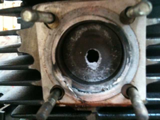

      Nach einer Stunde nun zur Fehleraufnahme, Kopf runter, ich sehe eine Rolle eines Nadellagers, der Kolben ist mit dem Finger nicht zu bewegen. Er steht ziemlich mittig, die ÜS sind halb offen. Es hilft wohl nur mehr Gewalt. Mit einem Holzstück und Hammer versuche ich den Kolben in Richtung UT zu bewegen. Nichts rührt sich. Nun hilft wohl nur rohe Gewalt, mit dem Hammer direkt auf den Kolben, dann mit einem Meißel weiter. Ich schaffe es den Kolben soweit Richtung UT zu treiben, dass ich den Kobo ziehen kann. Nun kugeln mir die Rollen eines Kobo-Lagers entgegen.
      Im Schraubstock schaffe ich es den Kolben komplett aus dem Zylinder zu schlagen, das Ergebnis seht ihr hier:

      O.k. Zylinder und Kolben sind irreparabler Schrott. Aber wie sieht die KW aus?
      Obwohl sich das Kobo-Lager komplett zerlegt hat, kann ich am oberen Ende des Pleuels keinen Schaden feststellen.
      Ich baue die Membran aus und sehe, dass im KW-Raum jede Menge Brösel liegen. Es sind leichte Klemmspuren zwischen kW-Gehäuse und KW zu sehen. Nachdem ich deas KW-Gehäuse und die KW mehrere Male mit Bremsenreiniger und Druckluft gespült habe wird alles wieder gut eingeölt. Kaum zu glauben, Honda baut wohl sehr gute KWs und Pleuels, ich kann keinen Schaden feststellen. Also baue ich den originalen Mofazylinder der noch im Regal liegt an und teste, alles läuft gut.
      Was lernen wir daraus? Obwohl das letzte Kobo-Lager mit Kunststoffkäfig mindestens 600 km überlebt hat, hat ein baugleiches nur max. 150 km mitgemacht.
      Also: Nur noch Lager mit Metallkäfig, das ist mir mal wieder eine Lehre.

      Ebenso zum Einsatz Duro oder thermoplastischer Lagerkäfige für hochdrehendes...damit würde ich eher eine Küchenschublade o.ä Lagern.
      Ärgerlich,wenn durch sowas viel Mühe und zeit zunichte gemacht wird.
      Auch gibts solche Lager mit Blechkäfigen...das taugt auch nicht.
      Leider haben die kleinen Gusszylinder mit thermischen Problemen zu kämpfen und das Laufspiel muss hoch sein.Bei hohen Temperaturen unter Belastung sind Kunststoffkäfige ohnehin nicht zu Empfehlen...
      Honda hat schon eine erstklassige Bauweise....nur bei Laufgarnituren sind die ziemlich weit hinten...
      Die Hobbit Gußzylider werden schon recht heiß und die Kolben, die dabei sind sind auch nicht von bester Qualität.
      Kauf dir nen Mahle Kolben für Minarelli liegen mit Silberkäfig Lager am KB , dann sollte es laufen.
