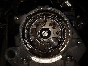

        791,81 kB, 303×227, 5.228 mal angesehen

      Bin zwar eher der Zweitakt Schrauber aber bei den Steuerzeiten beim Viertakter muss das schon genau passen. Schon ein Zahn verschiebung kann dazu führen das sich Kolben und Ventile unsaft begegnen. Ein Zahn Versatz kann dazu führen das sich das Ventil nicht ganz schließen kann weil der Kipphebel nicht ganz oben ist. Sind die Ventile auch neu gekommen bzw. der Kopf?

      Ich hab dann mal testweise die Nockenwelle einen Zahn nach hinten gehängt auf der Steuerkette. Die Markierung passen dann genauso wenig. Nur halt in die andere Richtung. Der Motor dreht immer noch frei durch läuft im Standgas ok nimmt aber schlecht Gas an. Der eine Zahn macht also schon einen Unterschied im Motorlauf. Deswegen gehe ich davon aus, dass mein Problem an diesem Versatz von Kurbelwelle und Nockenwelle liegt.
      Hallo, die Markierungen müssen passen. Das was du machst ist sehr gefährlich. Wenn der Kolben auf die Ventile knallt ist alles im Eimer. Du hast einige neue und auch aufbereitete Teile, da wird der Fehler liegen. Das Rad auf der Kurbelwelle wird normal von einer Passfeder arretiert, das kann sich nicht verdrehen. Oder die Passfeder wurde vergessen. Kette kann sich gelängt haben oder den falschen Teilungswert haben.
