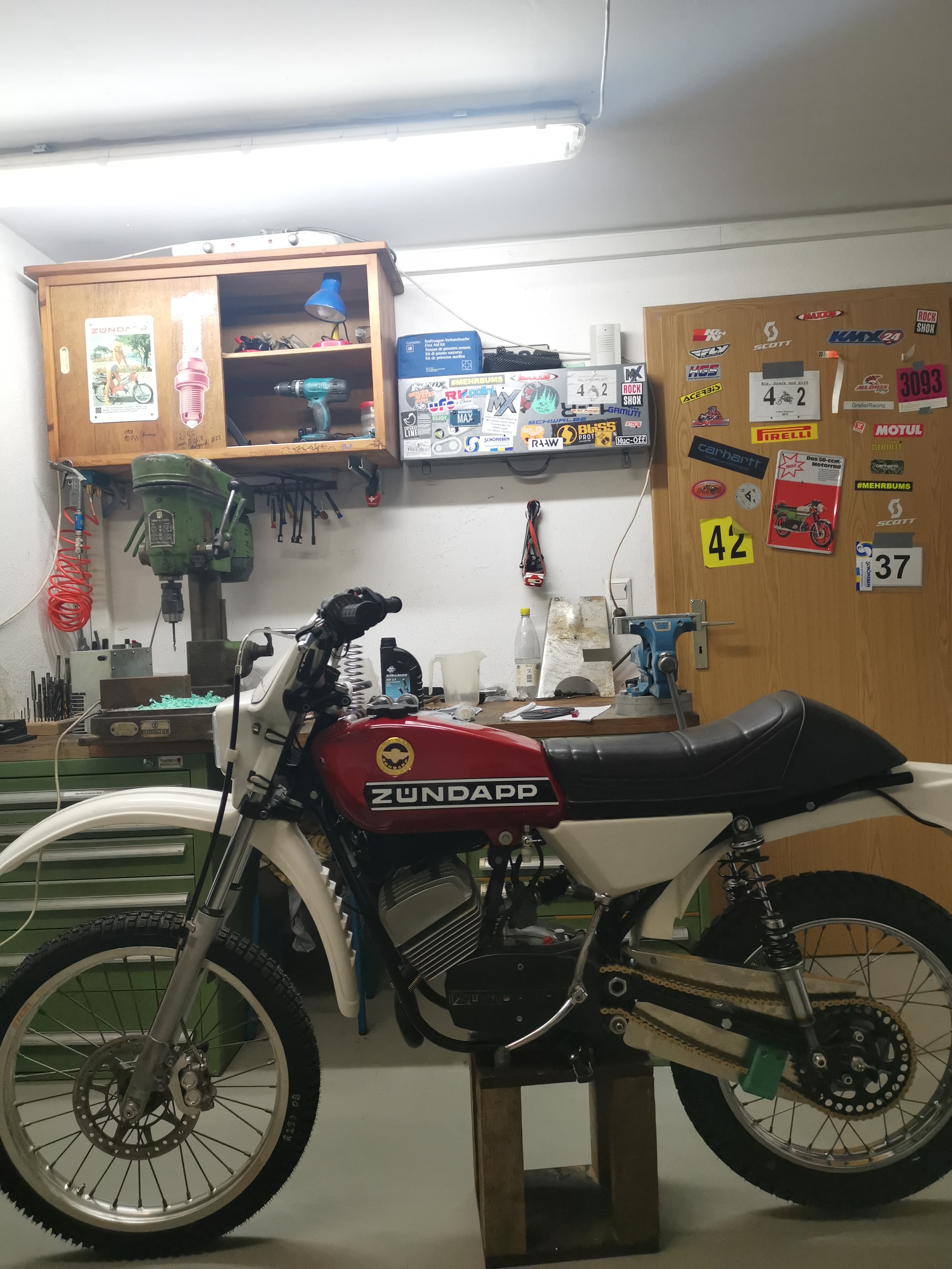

      Meine Zündapp für unsere geplante 50cc Tour falls Corona es zulässt :)
        2,87 MB, 2.736×3.648, 1.207 mal angesehen
      Das Leben ist kurz, weniger wegen der kurzen Zeit, die es dauert, sondern weil uns von dieser kurzen Zeit fast keine bleibt, es zu genießen!

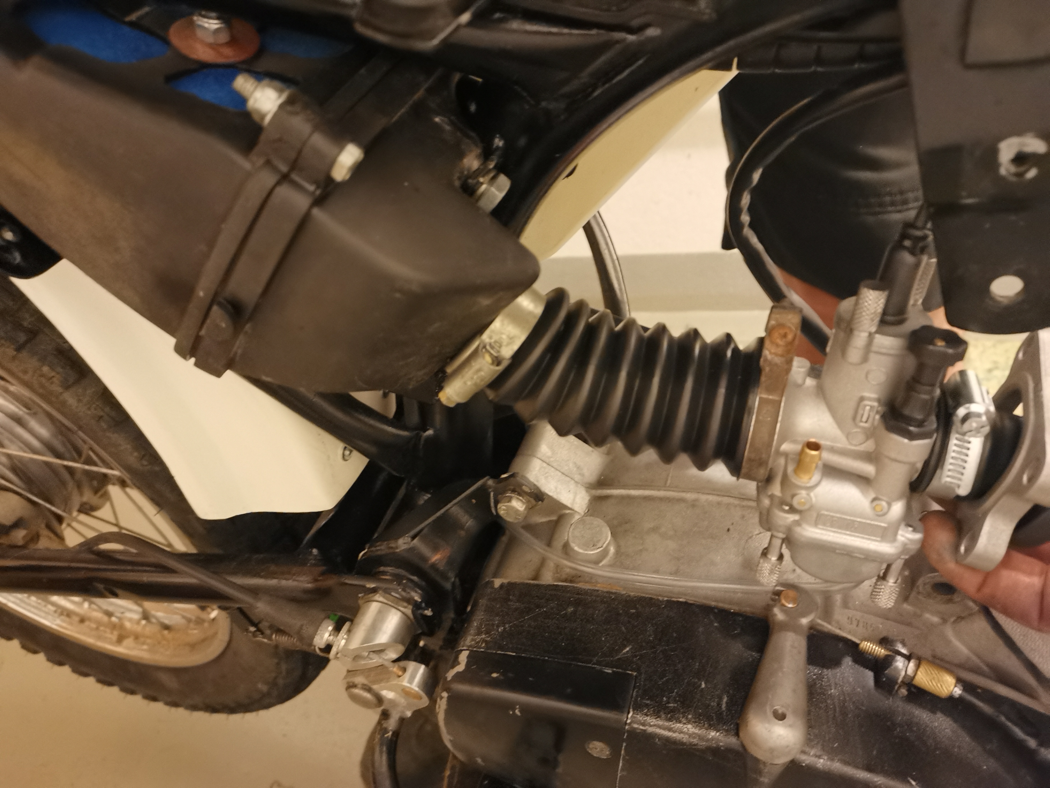

      Motormäßig ist jetzt der KTT Zylinder montiert mit dem reparierten 15er Bing Vergaser ;) Zündung ist ne Kokusan drinnen.
      Ktm sx 85 Formula Vorderbremse mit yz 85 Felge, Daelim 125 Gabel, verlängerte IKON Dämpfer. Luftfilterkasten auf Matten umgebaut.
      mit 15:50 übersetzt fährt sie jetzt laut gps fast genau 60 auf der Geraden.

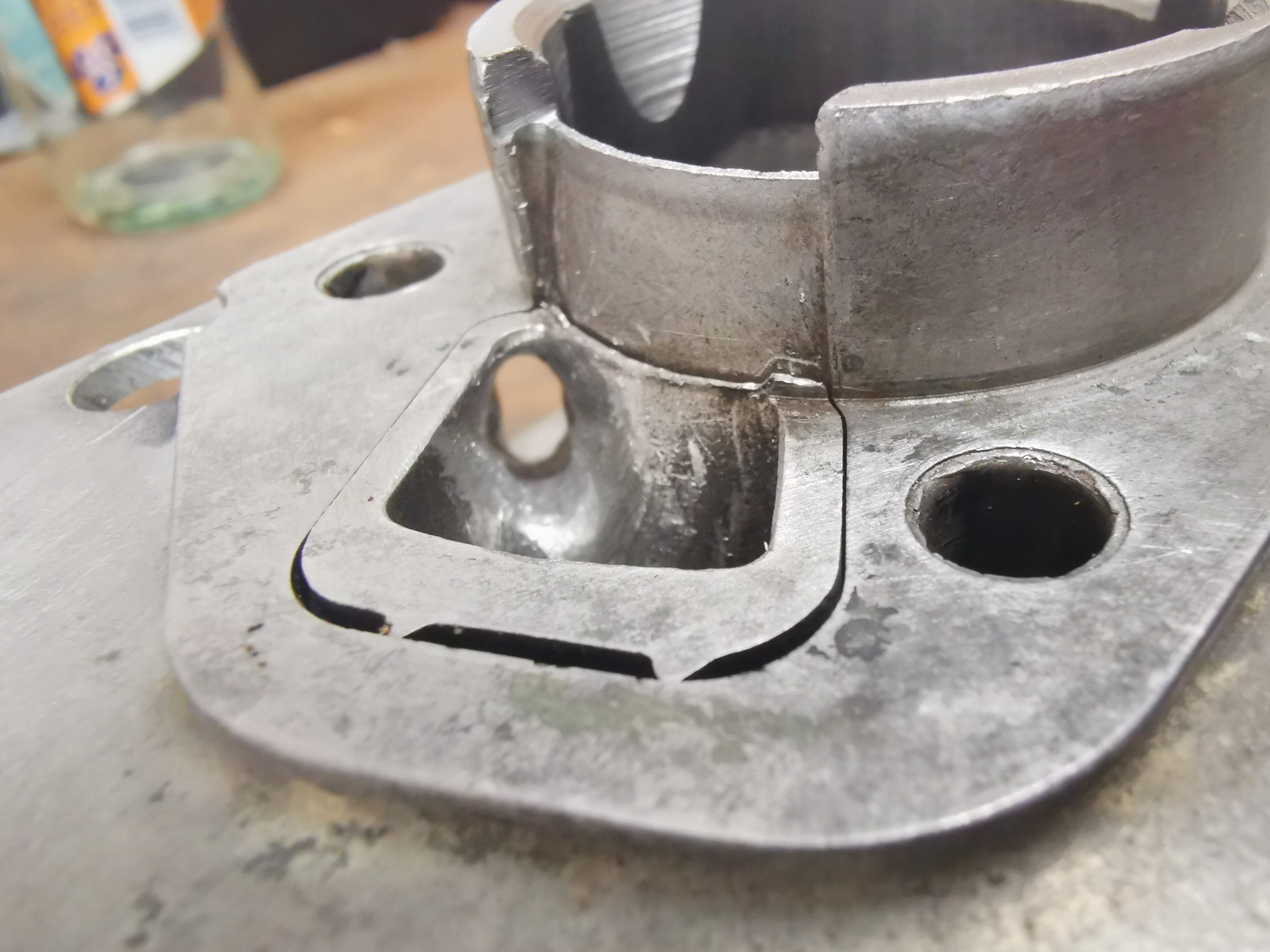

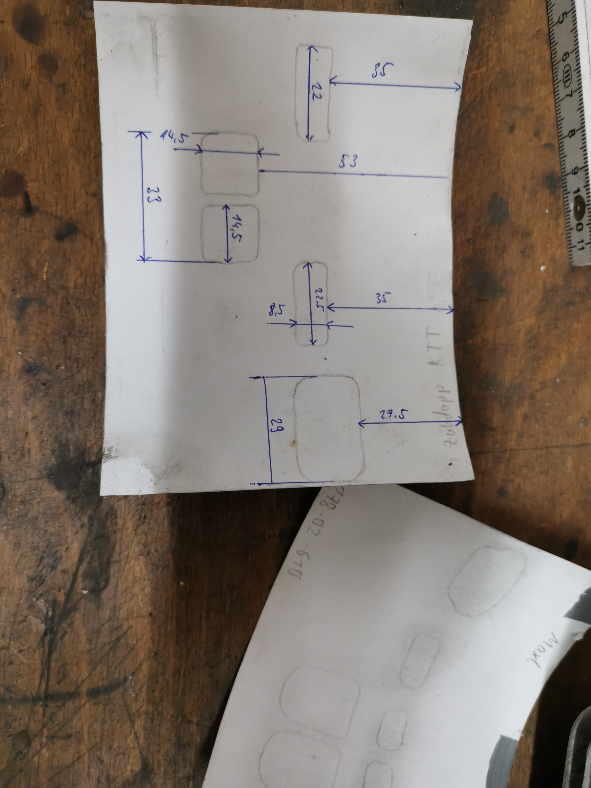

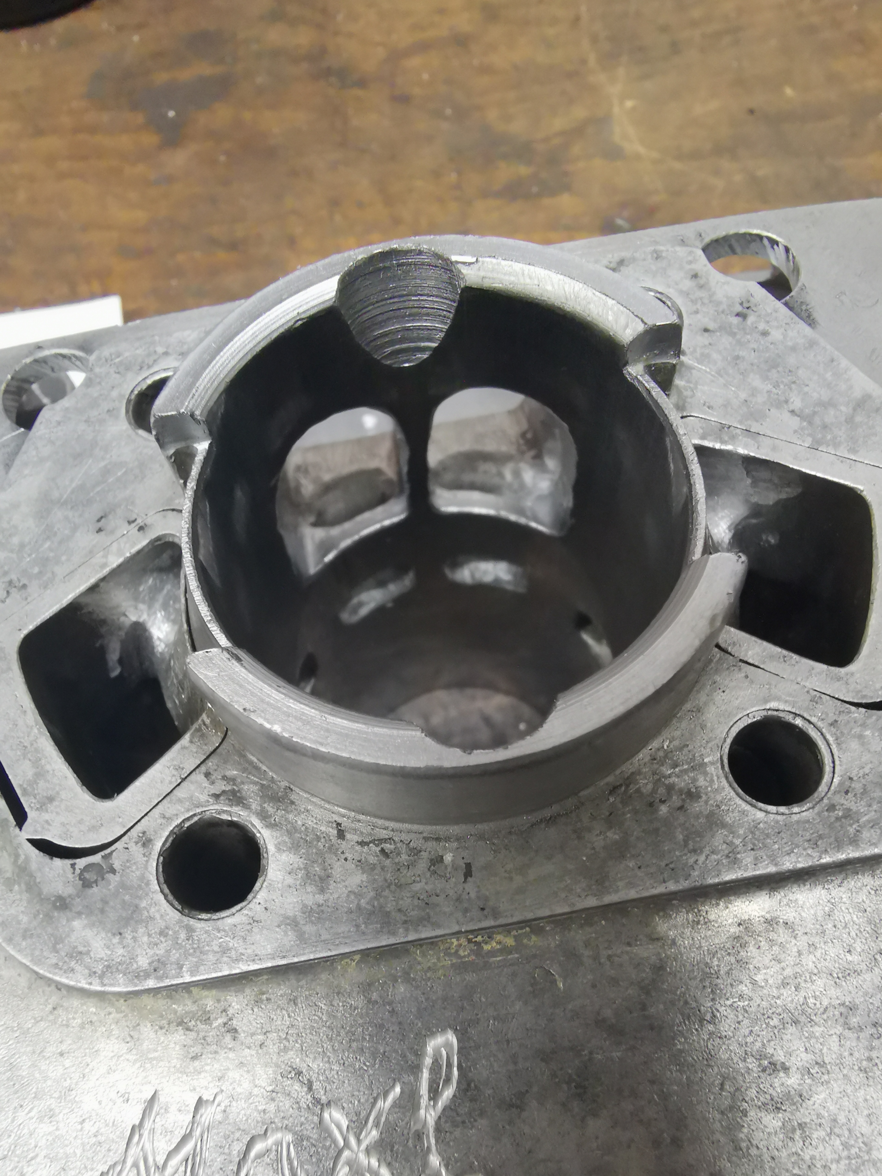

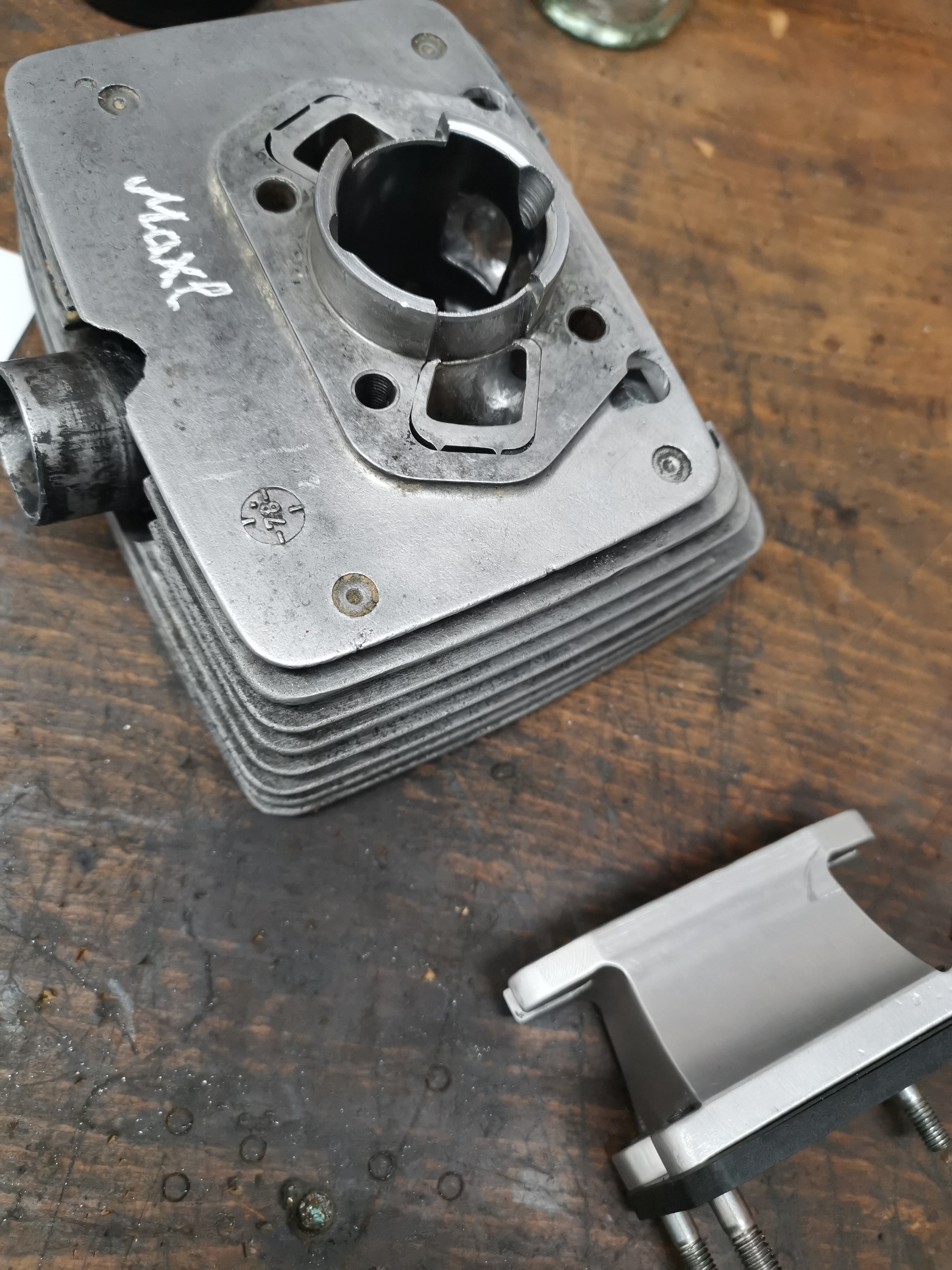

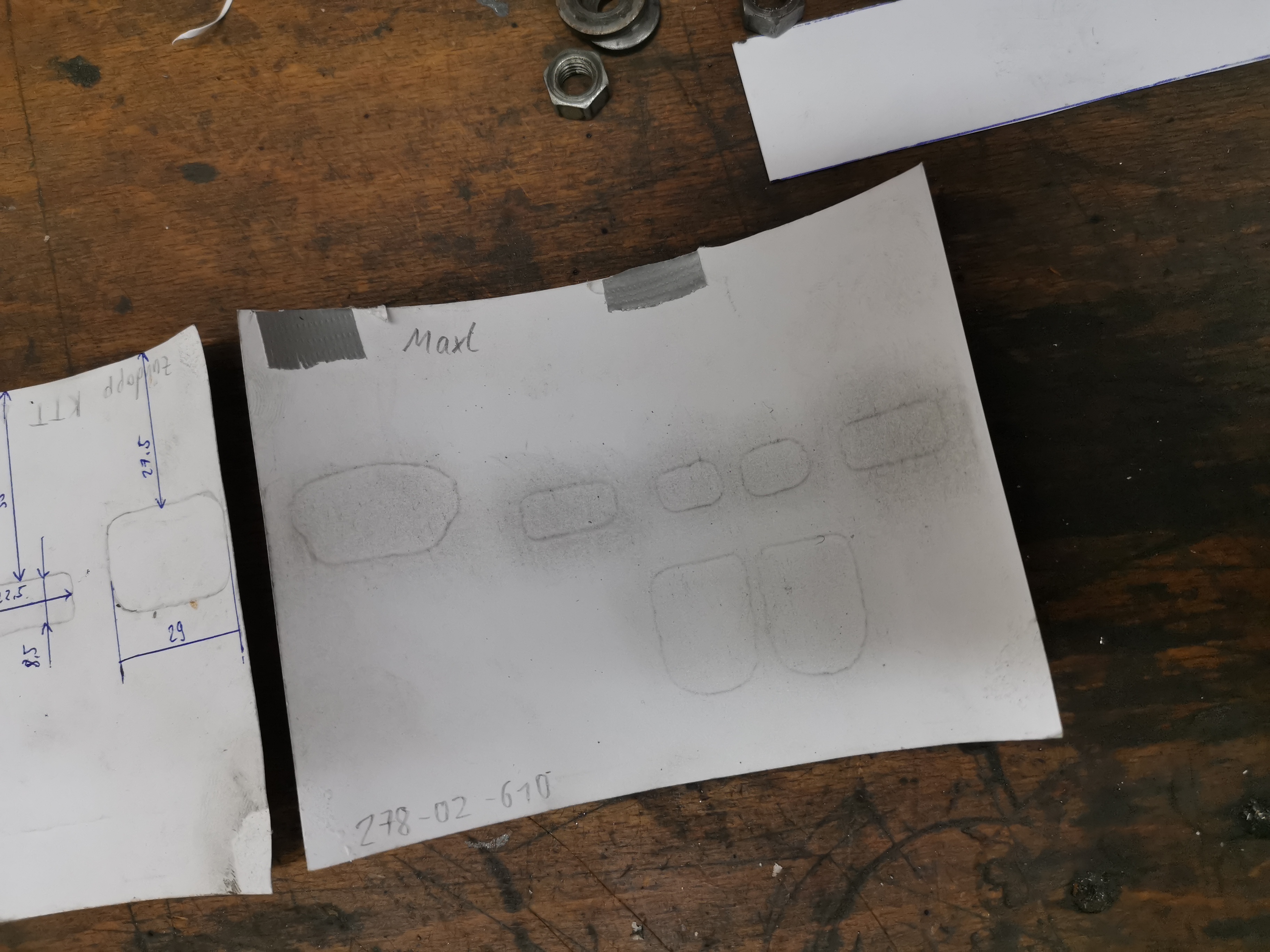

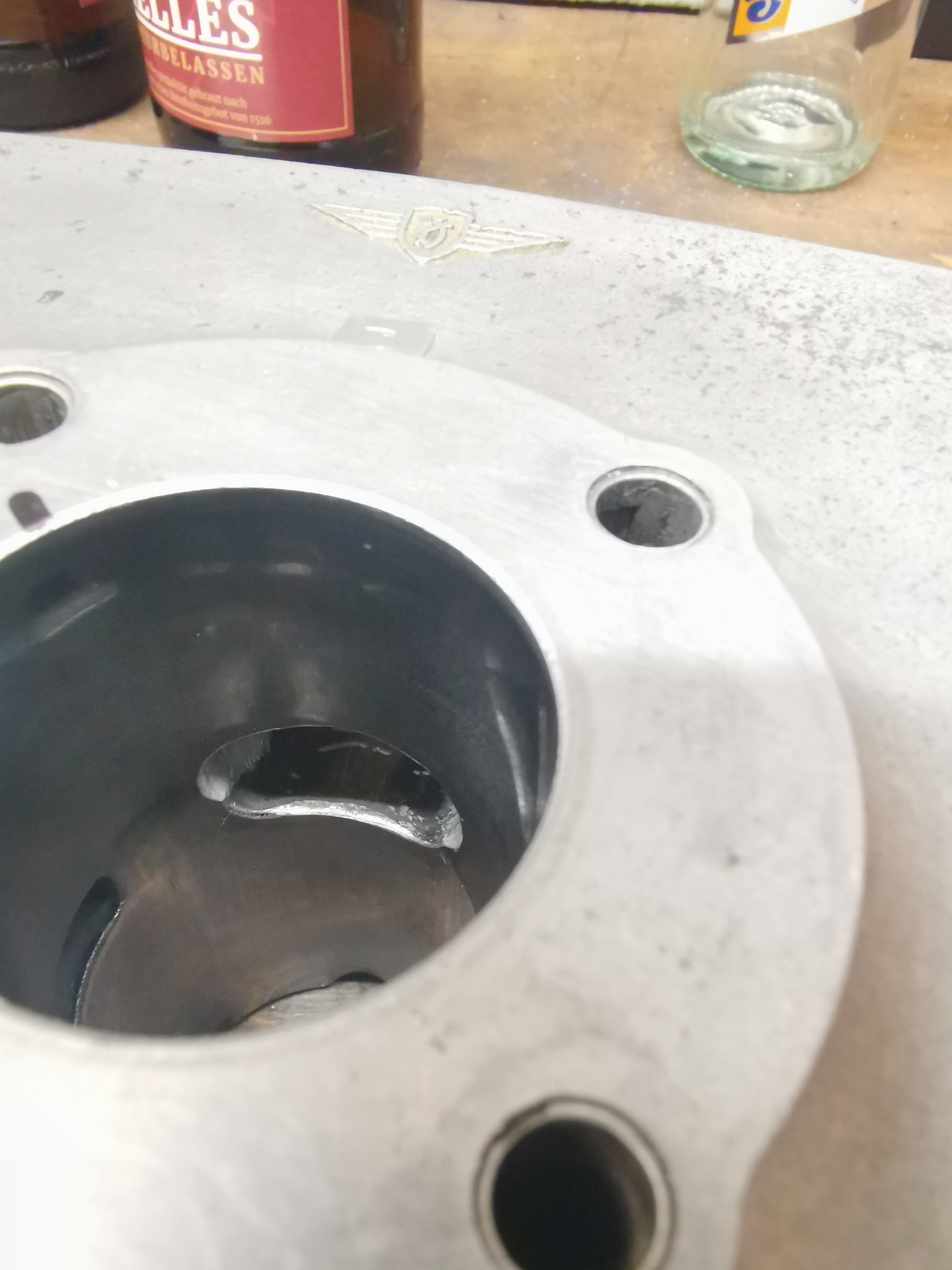

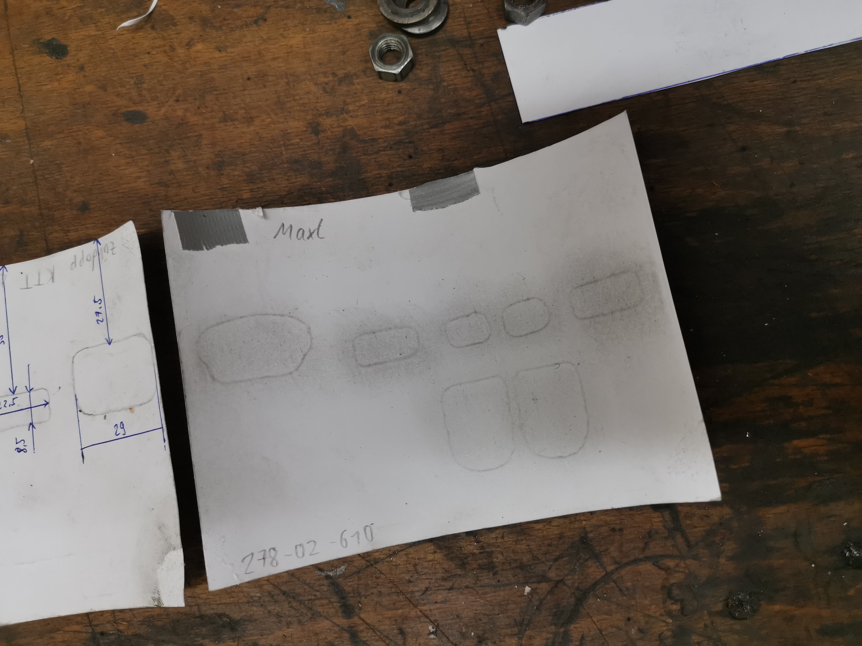

      hatte noch einen alten Zd 40 Zylinder rumliegen, und dachte ich probier mich mal an diesem ein bisschen aus..
      mal sehen wie der läuft, Ziel ist eigl nur meinen Kumpel mit seiner 60 cc Simson zu überholen :D
      eigl sollten die Booster bisschen später öffnen als die Überströmer, aber hat beim fertigen net ganz geklappt :D
