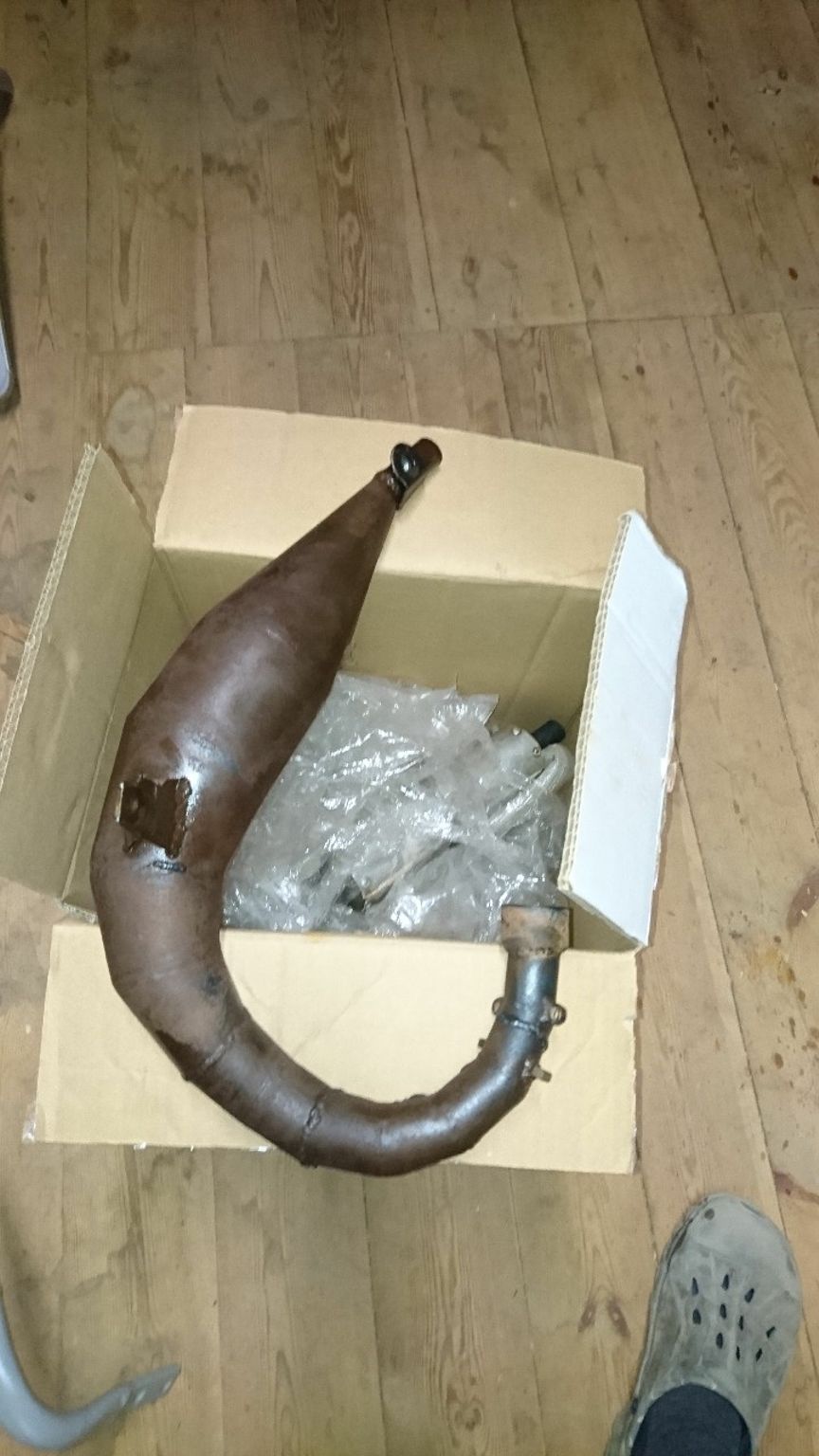

      Hy
      Ich hab 2 liegen;) Jedoch beide aktuell nicht in verwendung.
      Wenn du wilst sende ich dir einen als Leihgabe, dieser war mal auf ner Zapp oder so im einsatz? Keine Ahnung hab ihn selbst so gekauft.
      Hab ihn aber bisland nicht an mein Puch Angepasst. (Werd ich auch aktuell nicht) Verwende aktuell lieber die KTM 65er Birne.....da gefühlt besseres Band auf meinen Motor.
        139,02 kB, 864×1.536, 1.526 mal angesehen
      M50Freak schrieb:
      Schnüffel schrieb:
      Hy
      danke, aktuell fehlt mir für sowas die Zeit, wenn mal wieder mehr Luft ist melde ich mich per PN bei dir.
