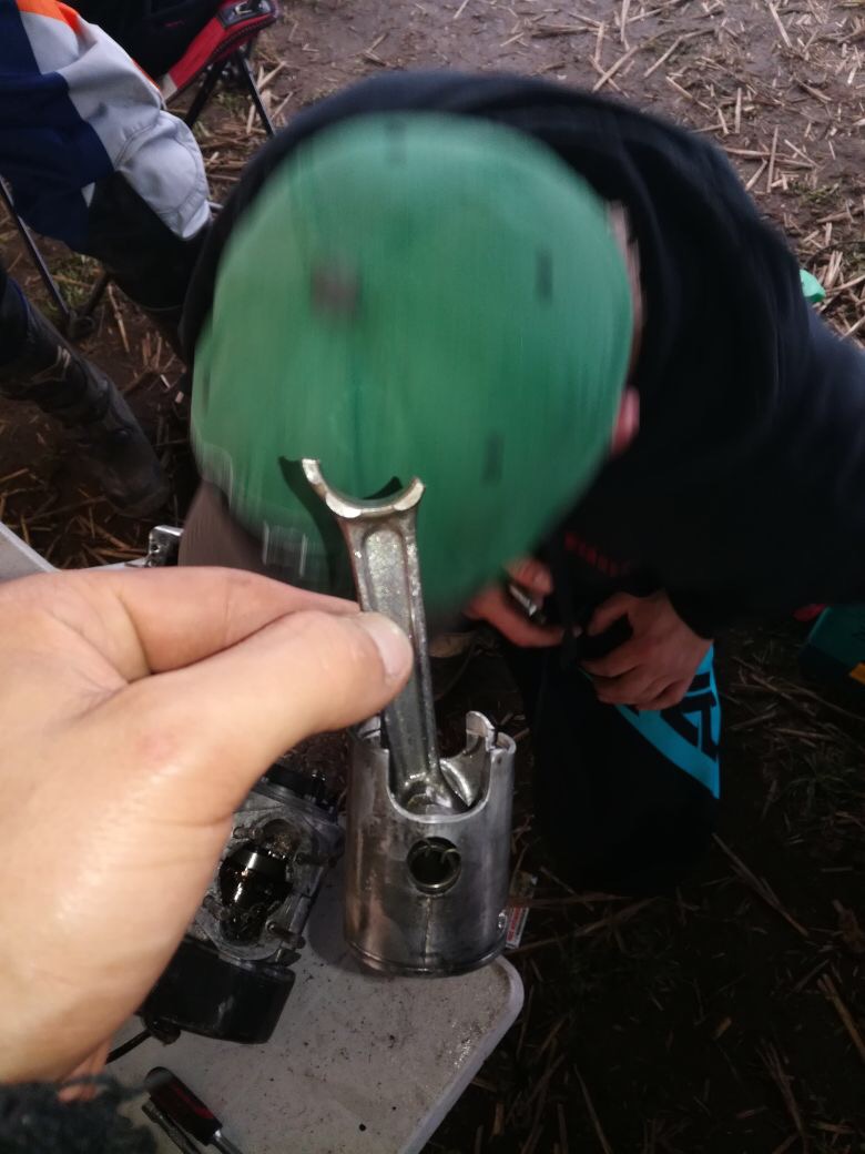

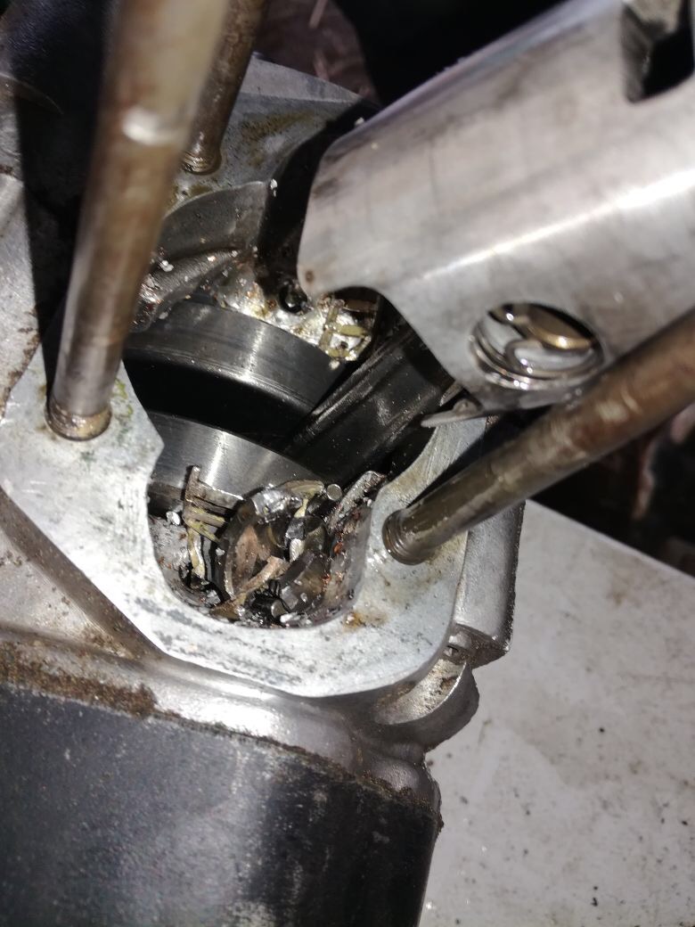

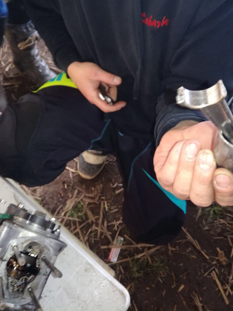

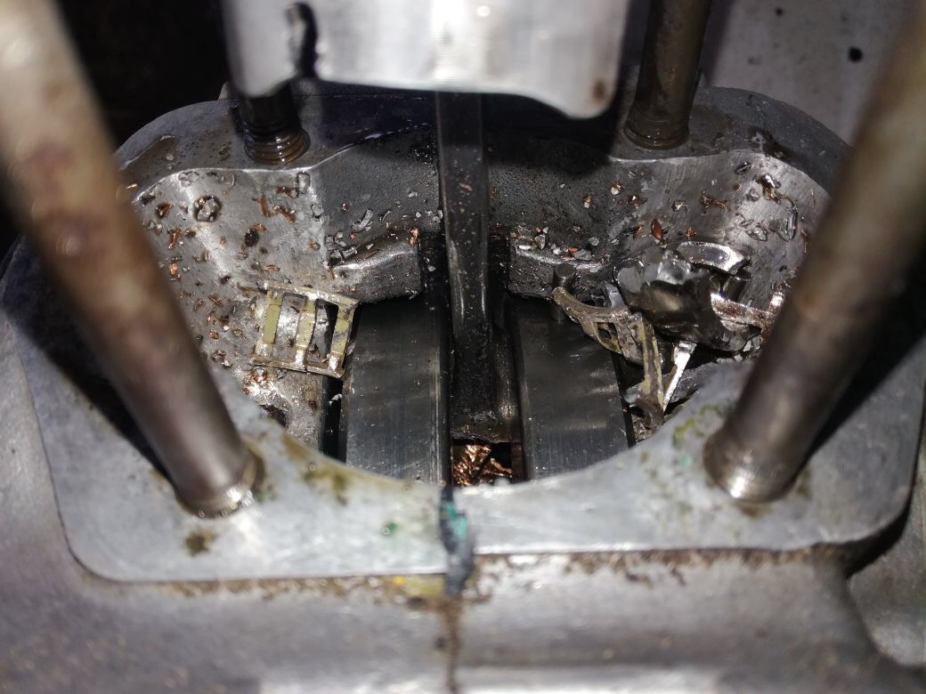

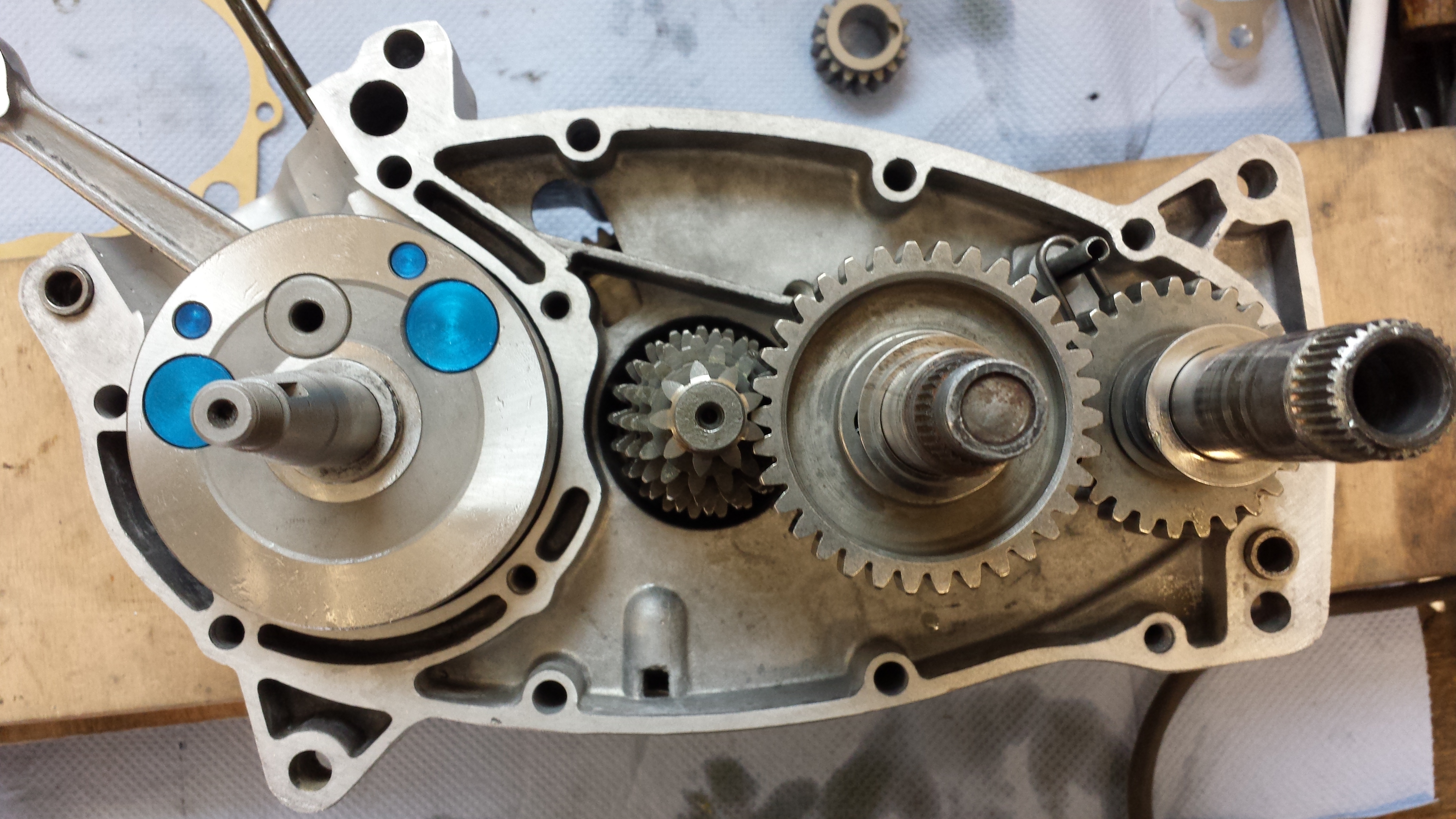

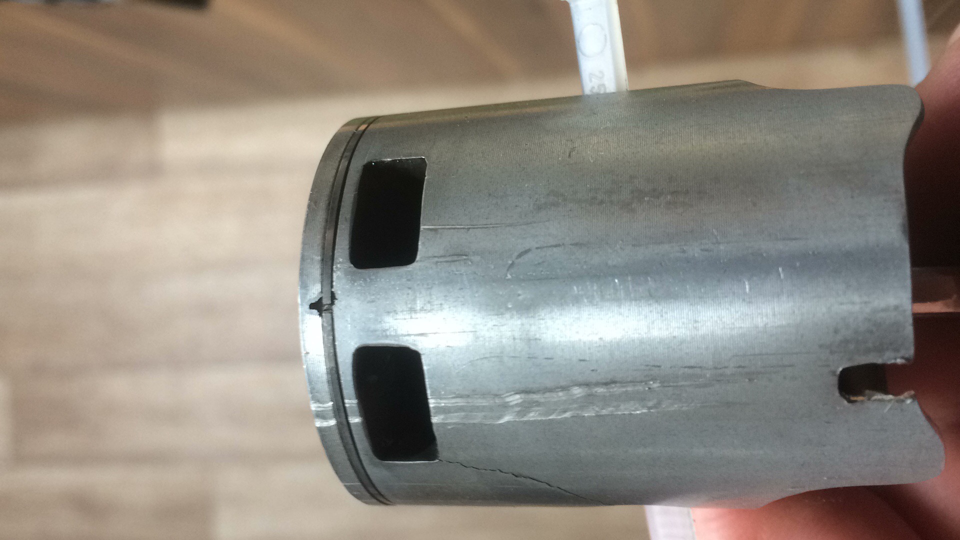

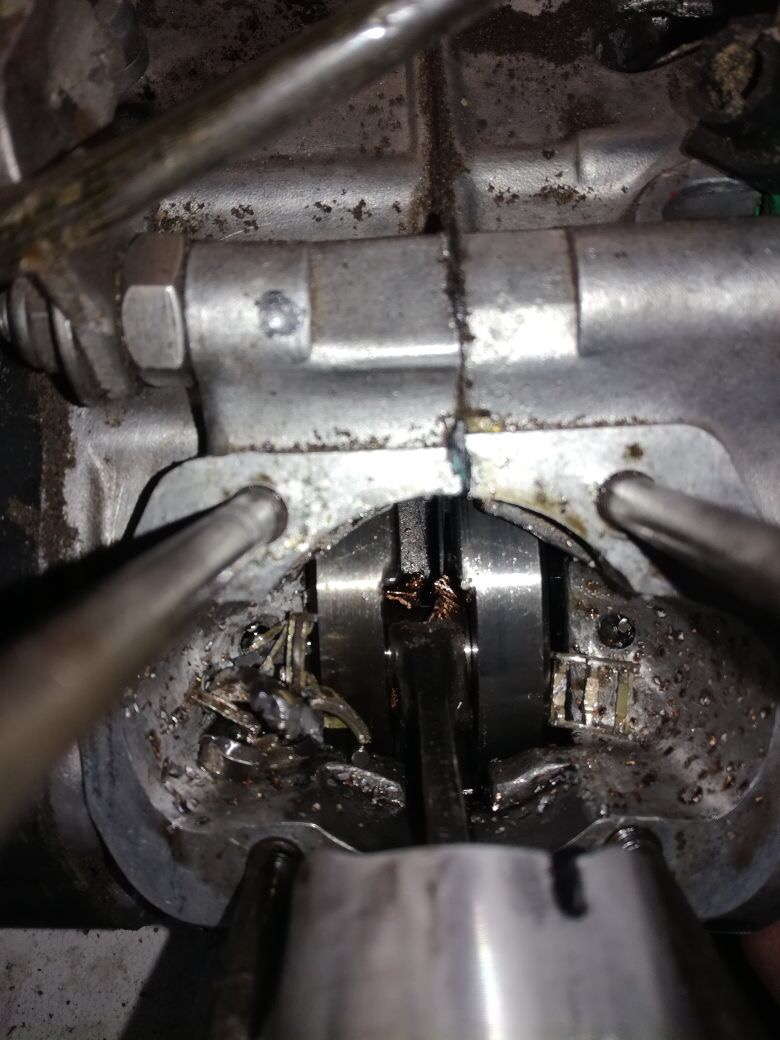

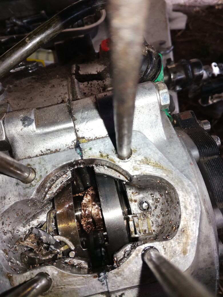

      Da uns beim mofarennen Jeddingen 300 das rito Pleul unten abgerissen ist und ich kein Bock mehr auf rito habe ist meine Frage welche Erfahrungen ihr mit anderen Herstellern habt . Ich tendiere zu Samerin wobei ich dieses echt schwer vom Material her finde

      Ach ist ein zündapp Motor . Welle ist eine aus Holland keine Ahnung was das für nen Hersteller ist . Ist auf jedenfall keine massenfertigung . Hab die irgendwann mal auf rito Pleul umgebaut ist nen breites Pleul aus ner ppr Welle gewesen . Ist allerdings auch das erste mal das mir so etwas passiert ist
      2 Räder 2 Takte ^^

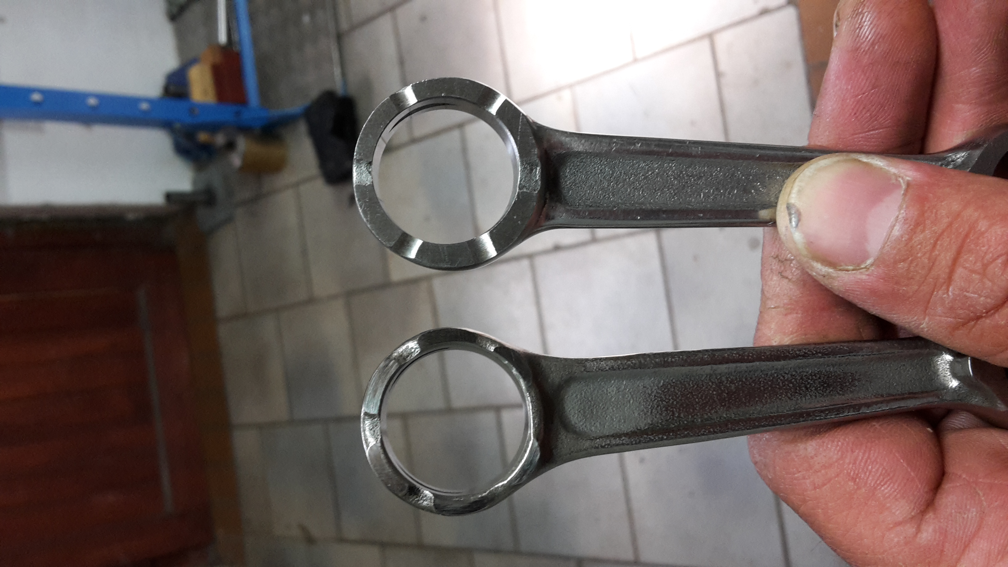

      Hmm- Paulo hat bei den letzten Wellen das Pleuel nachbessern lassen- soll jetzt unten mehr Material haben, da es wohl ab und an Brüche gegeben hat.
      Genau können dir das vielleicht die Zündapp-Experten sagen- ich meine, Virus hatte ein ähnliches Problem mal gehabt.

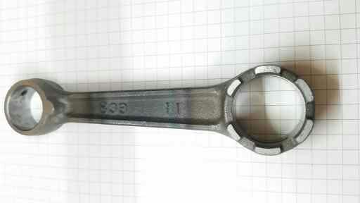

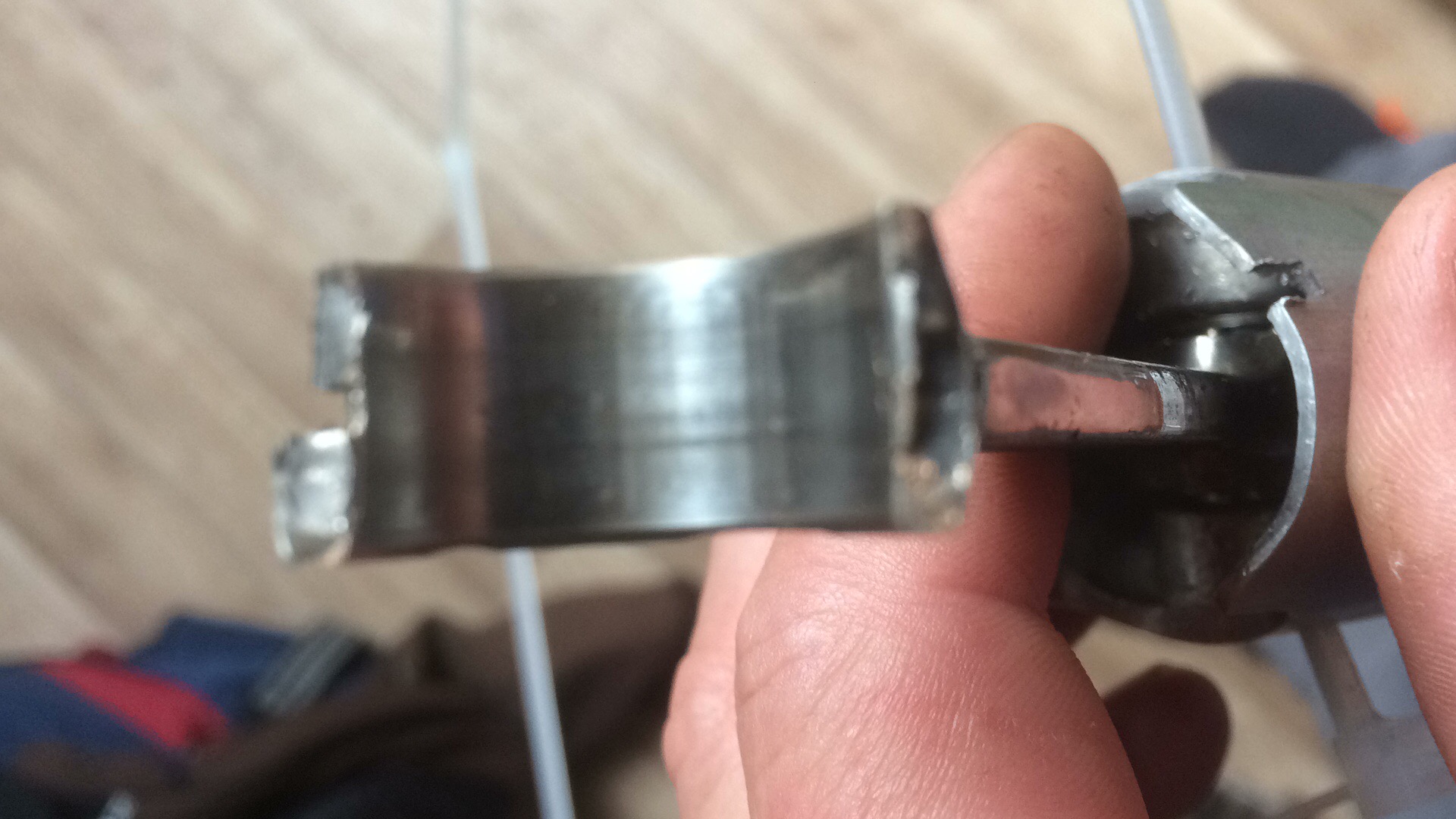

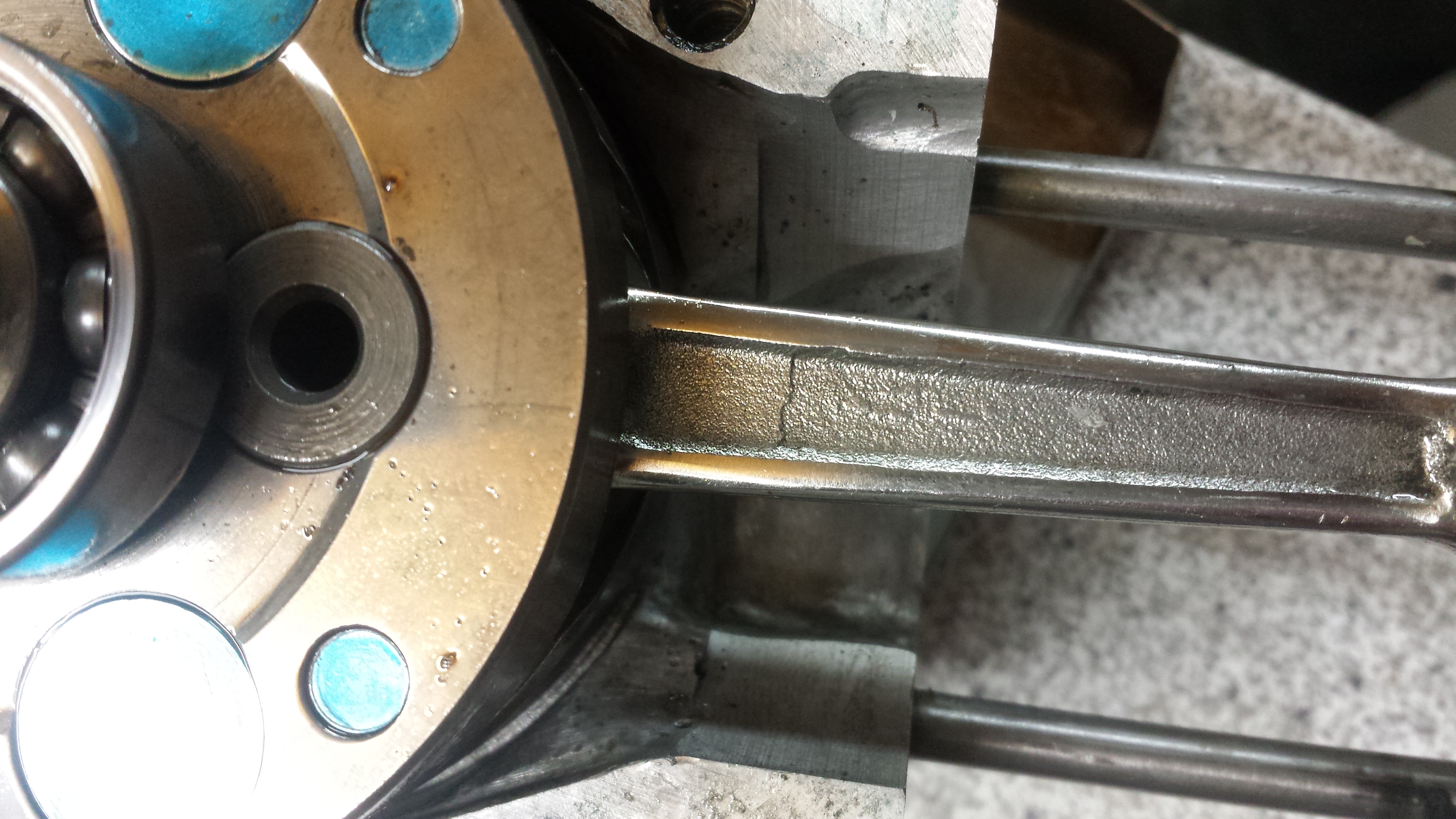

      Hab mir das angeschaut,das war noch ein altes PPR Pleuel. Die Bruchleiste sieht merkwürdig aus,das Material ist sehr porig. Ich hab da noch Glück gehabt und den Haarriß durch Zufall entdeckt. Die Dinger sind echt ein Problem und nur eine Frage der Zeit bis sich alles zerlegt. Schätze mal da werden noch einige hundert von in Umlauf sein. Ob die Dinger jetzt wirklich aus dem Grund nachgebessert wurden bezweifel ich ein wenig. Will mich da auch nicht festlegen,aber ich bin der Meinung das die angeblich neuen Pleuelsätze aus der blauen Rito Welle stammen und nix mit Neuentwicklung zu tun haben. Richtig ist das am Hubzapfen mehr Material steht,außerdem ist das Kobo Lager kleiner als beim alten PPR. Angeblich damit auch da nichts passieren kann. Fakt ist jedenfalls das die angeblich neuen Pleuelsätze tatsächlich halten,auch mit leistungsstarken Zylindern. Trotzdem sehen die Dinger von der Verarbeitung immernoch gruselig aus. Sind aber eine günstige Alternative zu Samarin. Ich denke du solltest dringend mit Paolo kontakt aufnehmen, er soll dir einen Deal anbieten.

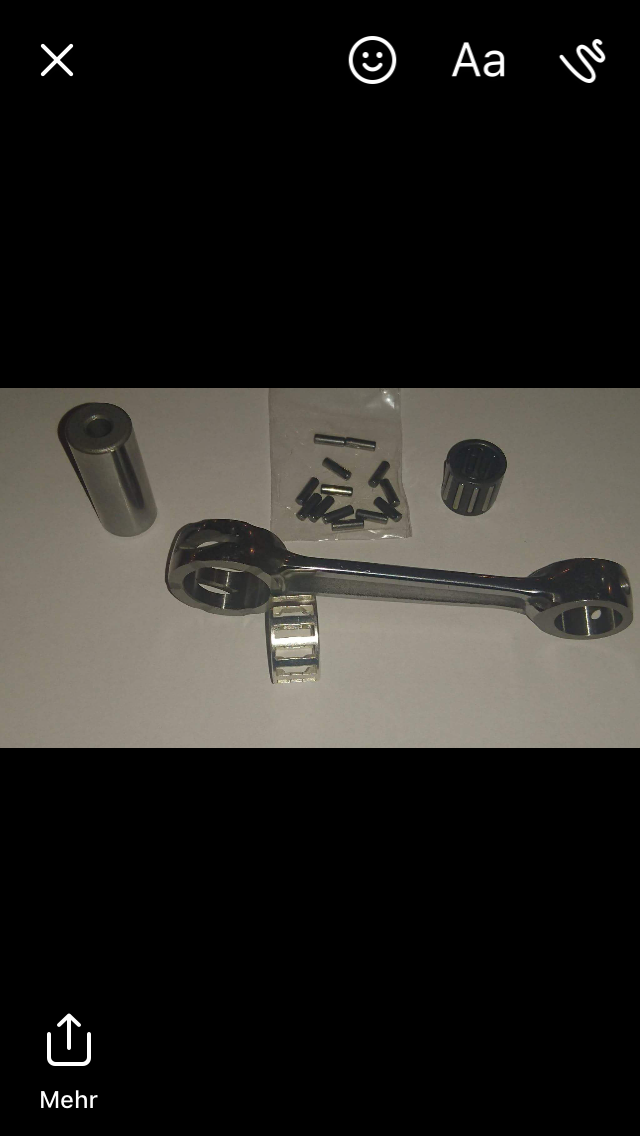

      Wie hir viele wissen ist es nicht leicht mit Paulo Kontakt aufzunehmen ! Er sagte mir jetzt er hätte ein extra verstärktes Pleul welches für starke Motoren ist . Bin mal gespannt wie das aussieht wenn er mir endlich mal nen Foto schickt . Bin mir aber nicht sicher ob ich das da auch einpressen möchte oder nicht doch lieber eine Alternative suche

      Also wenn dem so ist und du das "dicke"
      Pleuel bekommst... hätte ich wenig bedenken das etwas passiert...
      Habe ich in meiner zündapp auch... und ich fahr über 14ps und das schon seit 2800km
      Mit 2 Kolben klemmen wo der Kolben wirklich aprupt stehen geblieben ist... und das bei 13000upm
      Die prox pleuel erfüllen ihren zweck absolut zufriedenstellend
      Wer hier wert auf nochmehr Haltbarkeit legt pflanzt einen 18mm hubzapfen ivm. Proxpleuel rein ansonsten eben das Proxpleuel mit 16mm Zapfen

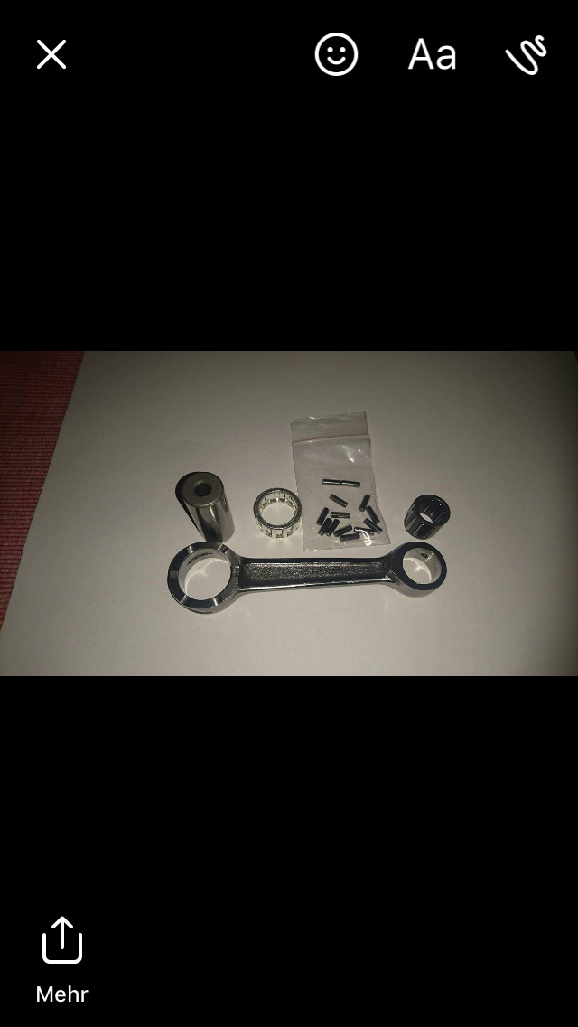

      Hab noch eins daliegen hier ein Bild wie das Prox Pleuel aussieht
      Ich mach heute Nachmittag noch ein Bild von der breite im vergleich zu einem Zapp Pleuel
