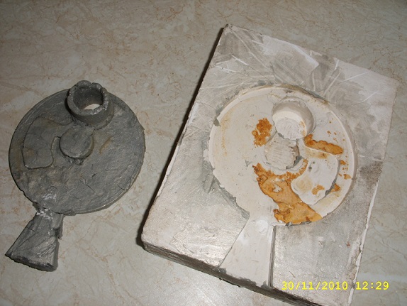

      Ist zwar jetzt auch schon mehr als ein halbes Jahrzehnt her aber ich hab auch mal versucht Drehschieberdeckel in Gips/Sandgussverfahren zu gießen, war doch alles sehr Zeitaufwendig, da hab ichs lieber aus dem Vollen zerspant, das lag mir mehr und dann immer diese verlorener Form, das ist auf dauer ja auch frustrierend, ausser man macht sich für die Form auch nochmal ne Gussform, wo wir dann wieder beim Thema Aufwand wären.

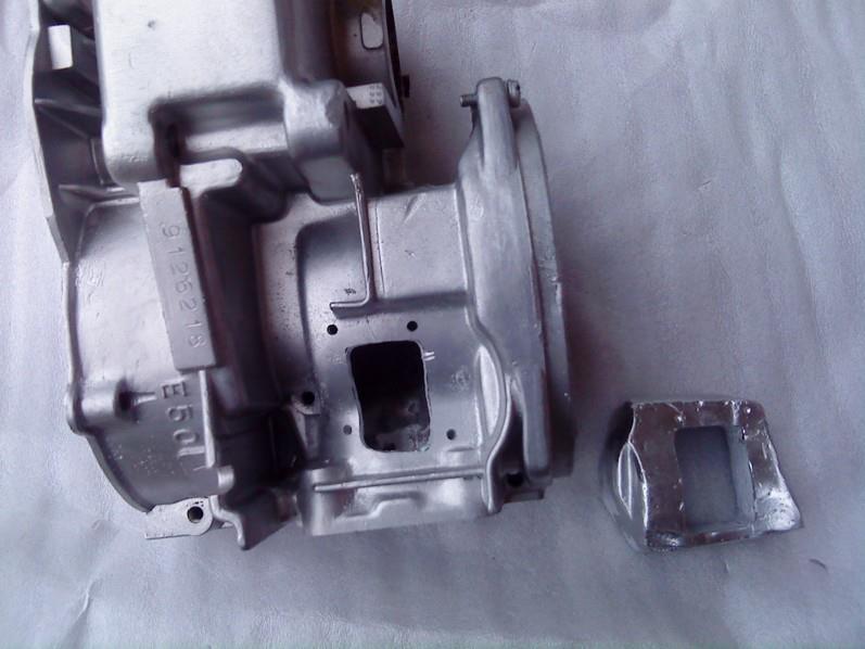

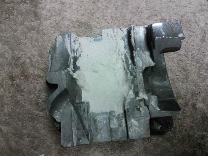

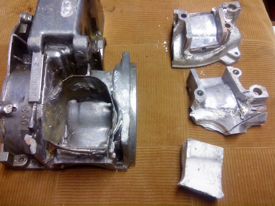

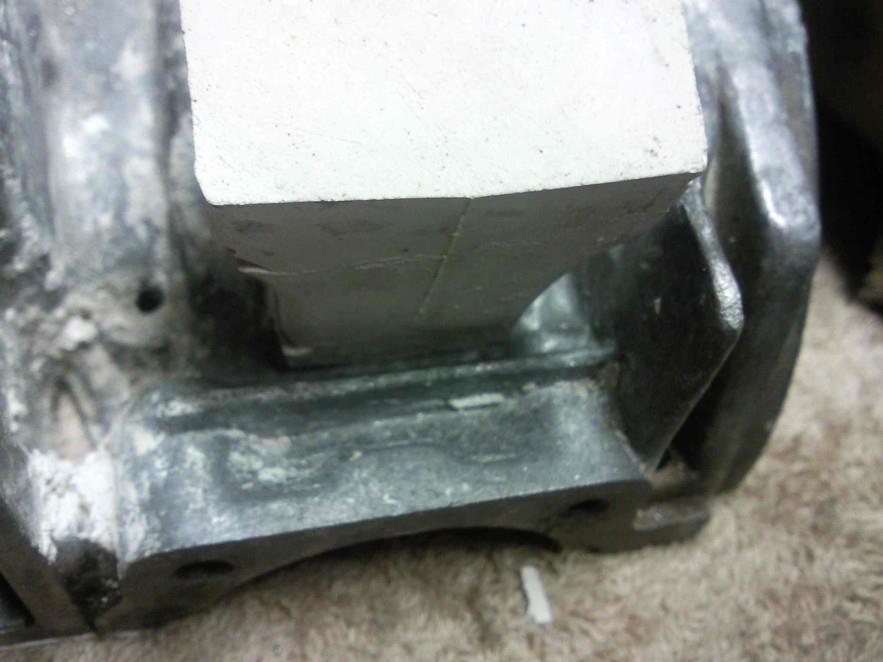

      Bei Sadi auf dem Prüfstand ca. 7 Kw am Rad- Ist zwar schon ein bisschen her, aber die SZ und Form der Zyloinder habe ich nicht weiter geändert, Auspuff und Vergaser sind auch immer noch gleich. Nur- Die Kupplung ist anders. Trotzdem hält das Mofa mit Maschinen mit, die nach Prüfstand 15, 16 + PS am Motor hatten- auch heute noch. siehe Bohnhorst.
      Wenns den TE nicht stört- klar, sonst lösche ich:

      Respekt sieht nicht schlecht aus! Einen Schönheitswebbewerb gewinnt er nicht aber wen interessiert das schon..
      Die Bilder kannste ruhig drinne lassen ist kein problem ;)

      Das ist das rausgesägte Stück des kapputten Piagioblocks- damit stelle ich die Positivform des inneren Abdrucks her. Der wird nach dem Giessen rausgebohrt- ist also verlohren.
