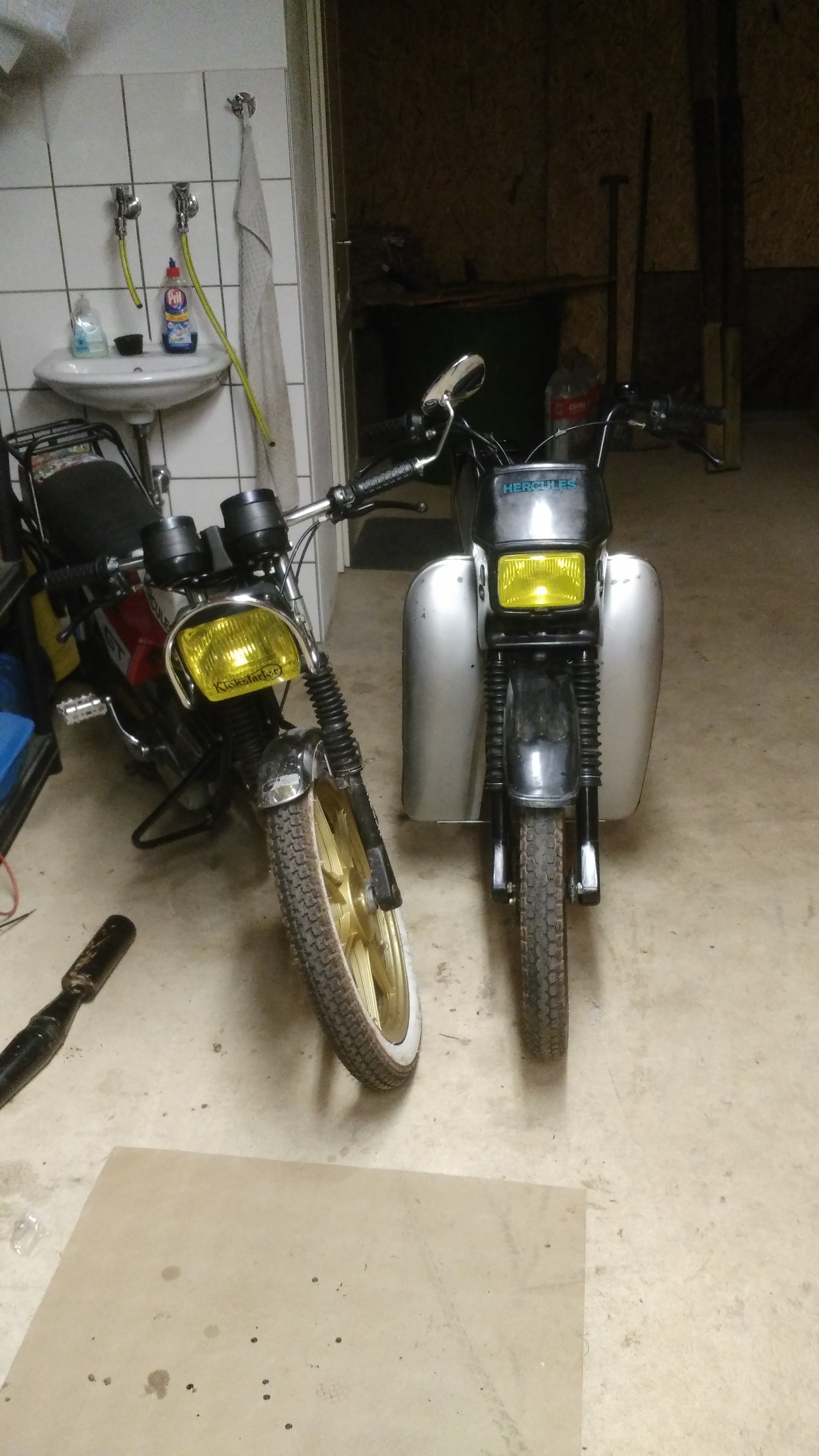

      Ich heiße Andi, bin 22 und komme aus dem Saarland. Ich besitze eine Hercules MX 1 und eine Hercules Prima GT. Letztere bin ich ein wenig am umbauen. Ich habe mir einen Motor einer Supra 4 GP besorgt. Der Zylinder und Kolben sind noch 1A. Allerderdings bewegt der Kolben sich fast gar nicht wenn ich mit der Hand den Kickstarter betätigte. Durch rasches Betätigen des Kickstarters wandert der Kolben entweder nach oben oder unten aber die KWelle macht noch keine ganze Drehung. Fühlt sich an als würde man während des kickens die Kupplung ziehen.

      Auf dem Bild sind meine Mofas
