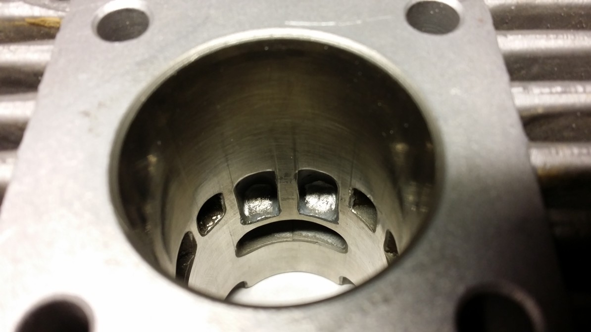

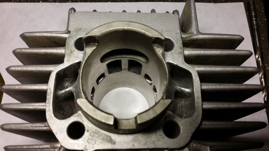

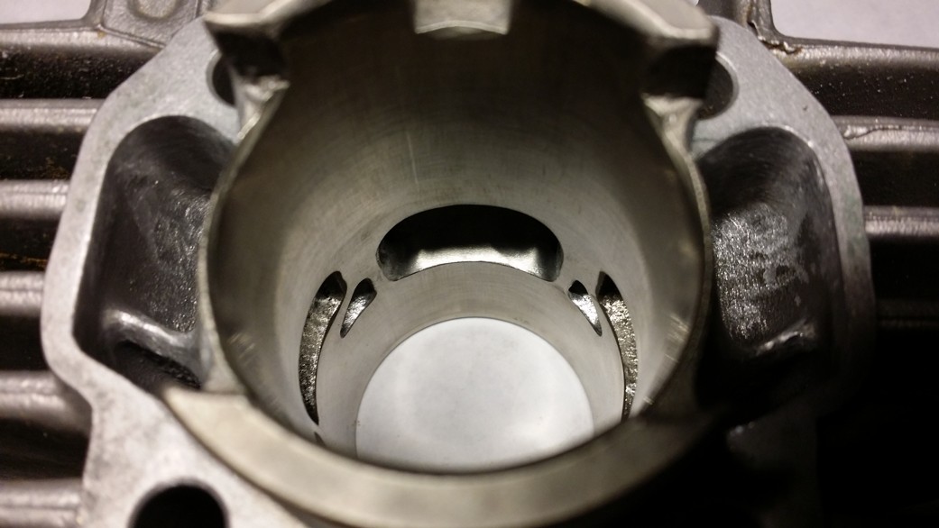

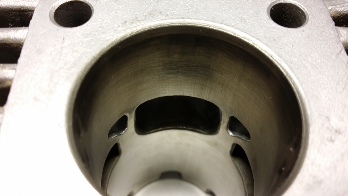

      Und falls du mal deinen Zylinder bearbeitest- so ungefähr sollte er aussehen:

      Wow! Top Arbeit ! Vor allem die Nebenauslässe. Wie hast du die gemacht ? Ich hätte das mal probiert bei meinem ersten Athena Zylinder, ging leider in die Hose :(

      Wie ich die NA so schön hinbekomme? Mit nem Dremel, Biegsamer welle und nem Akkuschrauber.
