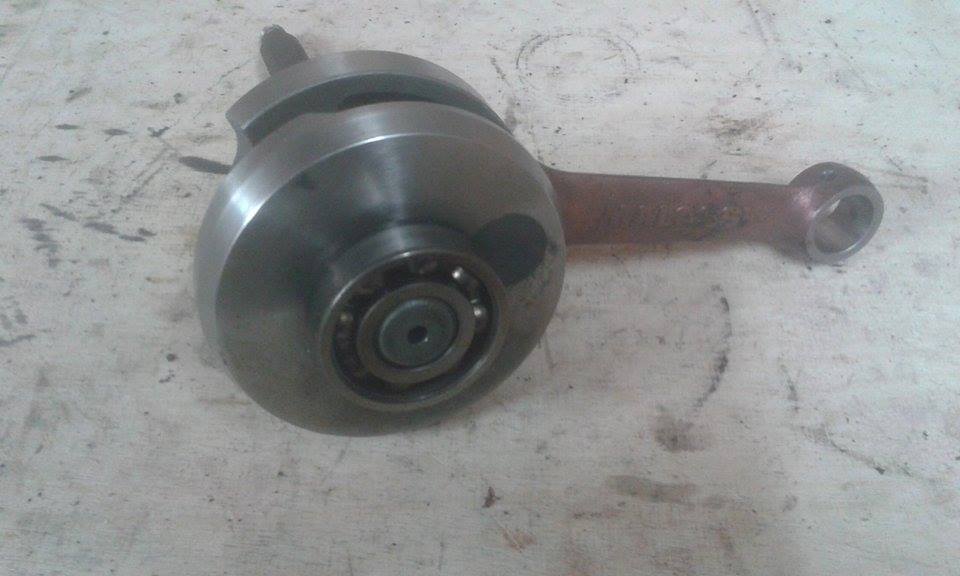

      Malossi Renngetriebe
      Motorgehäuse mit seitlichem Membraneinlass
      Malossi Rennkurbelwelle mit Schwertpleul

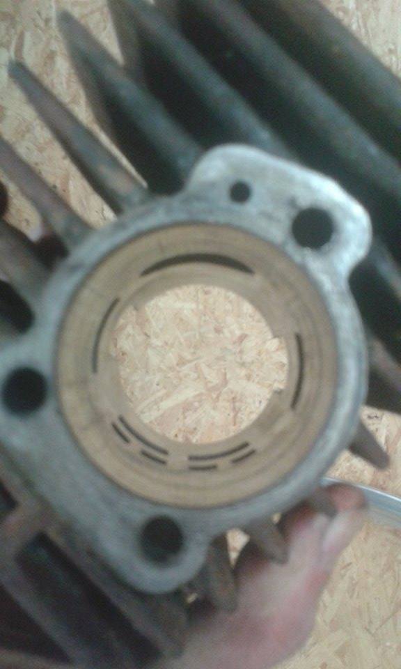

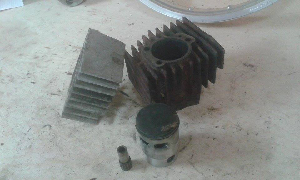

      Hab noch nichts vermessen konnte aber bei der Demontage schon beobachten wie Überströmer und Auslass nicht komplett öffnen.
      Da der Zylinder eines der gebrauchten Teile ist muss er vorerst noch gehohnt und mit neuem Kolben bestückt werden.

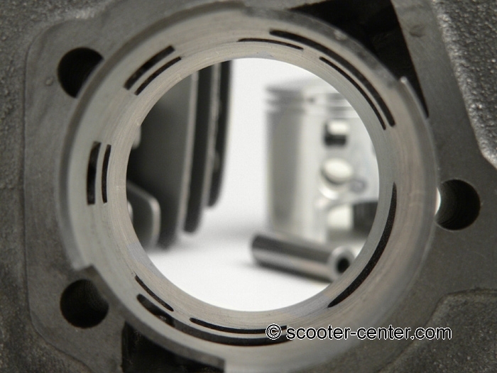

      Mal so nebenbei, hat vielleicht jemand von euch schon Erfahrungen mit diesem Zylinder gemacht?
      Vom Layout an sich sieht er ja gar nicht so schlecht aus und scheint mit dem Malossi Big D.E.P.S ja einer der einzigen "großen" Zylinder zu sein oder weiß da jemand von euch mehr?
      Kenne mich damit zwar auch nicht aus. Find den Zylinder aber nicht so prickelnd. Mach doch nen Radikalumbau und bastel da n St6 R/T oder sowas in der Richtung drauf. Viel reißen wirste damit nicht,selbst mit Na's wirds schwer. Reso musste schon irgendwo bei 12k anlegen. Untenrum wird das Ding eh klinisch Tod sein.

      Den Zylinder habe ich auch schon vermessen...
      (Angaben etwas ungenau...)
      Der Horror!!!
      Auslasszeit von 140°
      Überströmer von 114°
      Und einen winzigen Vorauslass von 22°
      Jetzt die große Frage, welche Steuerzeiten sollte man nun wählen?

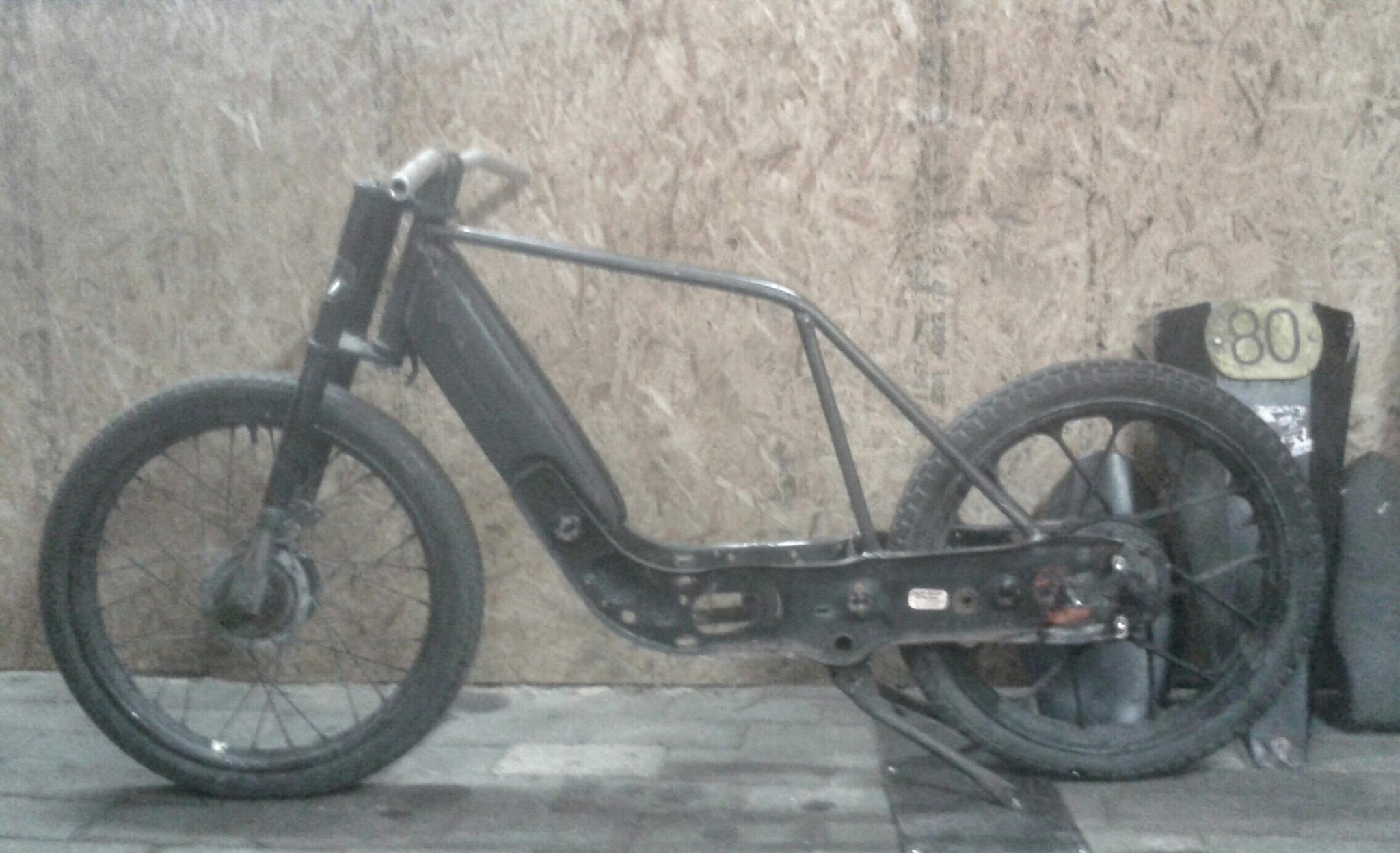

      Angehängt mal ein Bild vom jetzigen Rahmen...

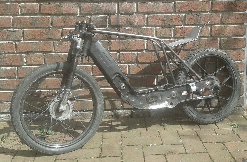

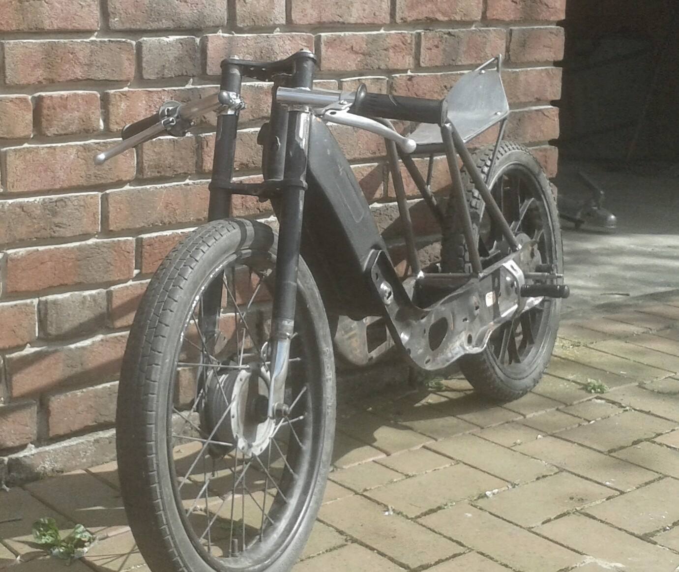

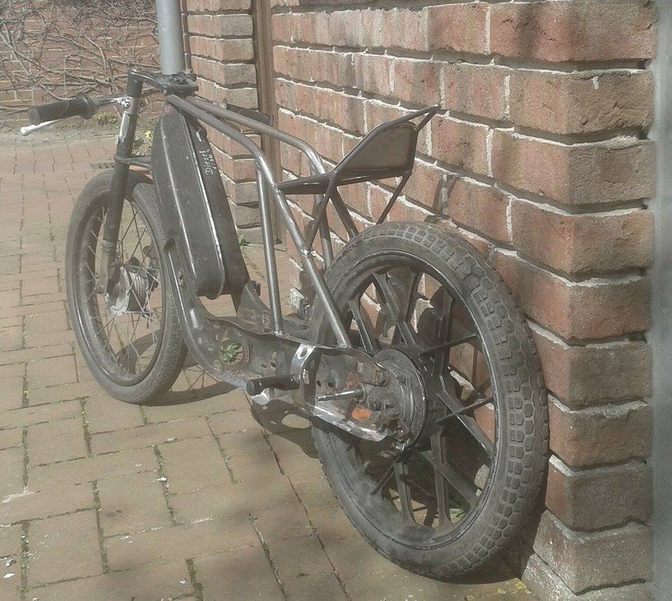

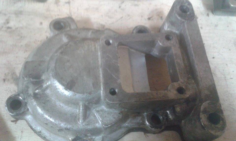

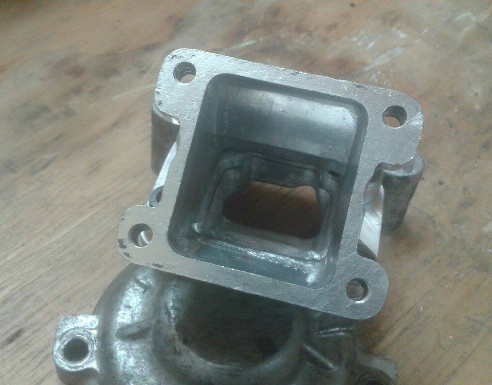

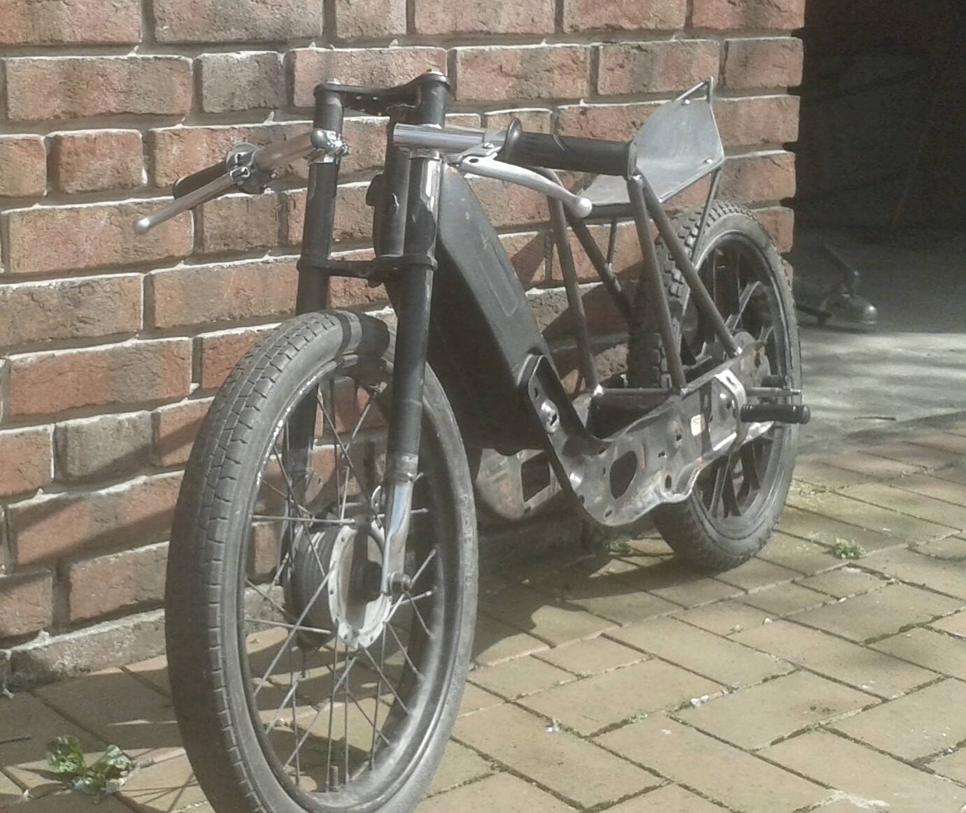

      Nach ein paar Nachschichten rückt die Fertigstellung ein ganzes Stück näher.
      Das Fahrwerk ist nun fast fertig und ganz schön tief geworden :D
      Stummellenker haben Platz gefunden und der "Sitzhöcker" macht nun auch einen soliden Eindruck!

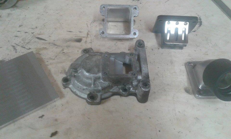

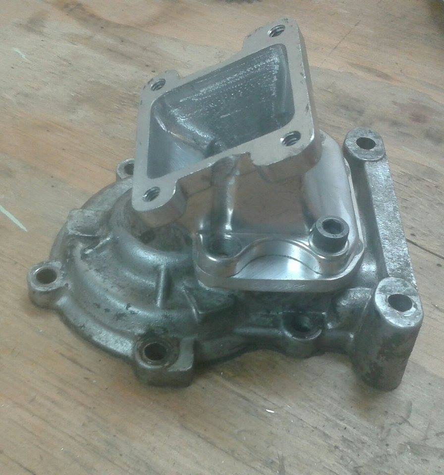

      Desweiteren wurde das Speedfight 2 Membransystem adaptiert und der Einlass weiter ausgefräst.

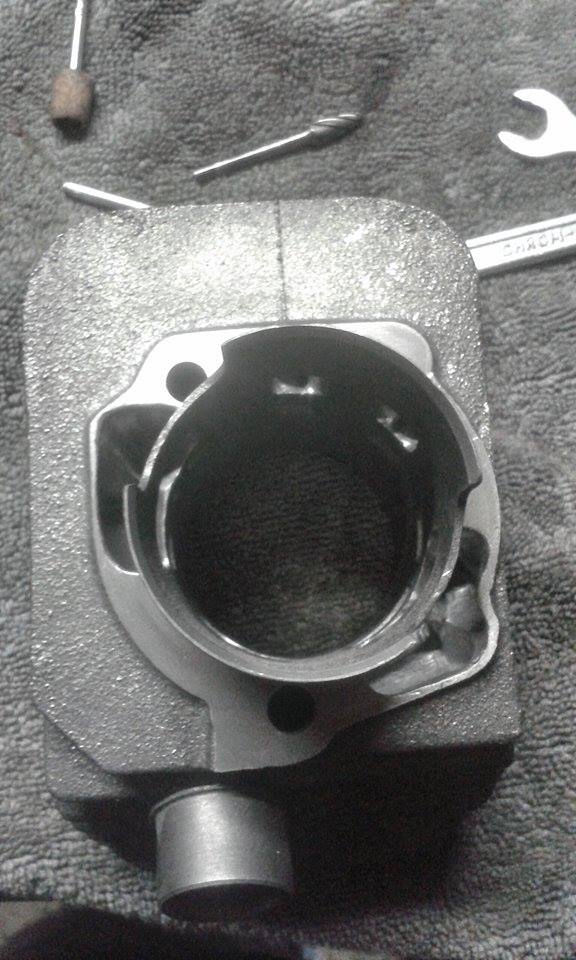

      Auch der Zylinder blieb nicht verschont und hat nun ein wenig mehr Überströmerfläche am Fuß bekommen, da diese
      original doch sehr knapp bemessen ist :S
      Ein nächstes steht der Motorblock an der Reihe...
      Überströmer anpassen und ausspindeln!

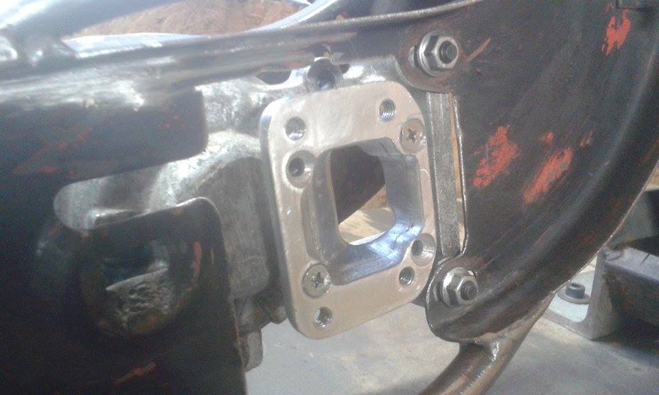

      Sonntagsarbeit,

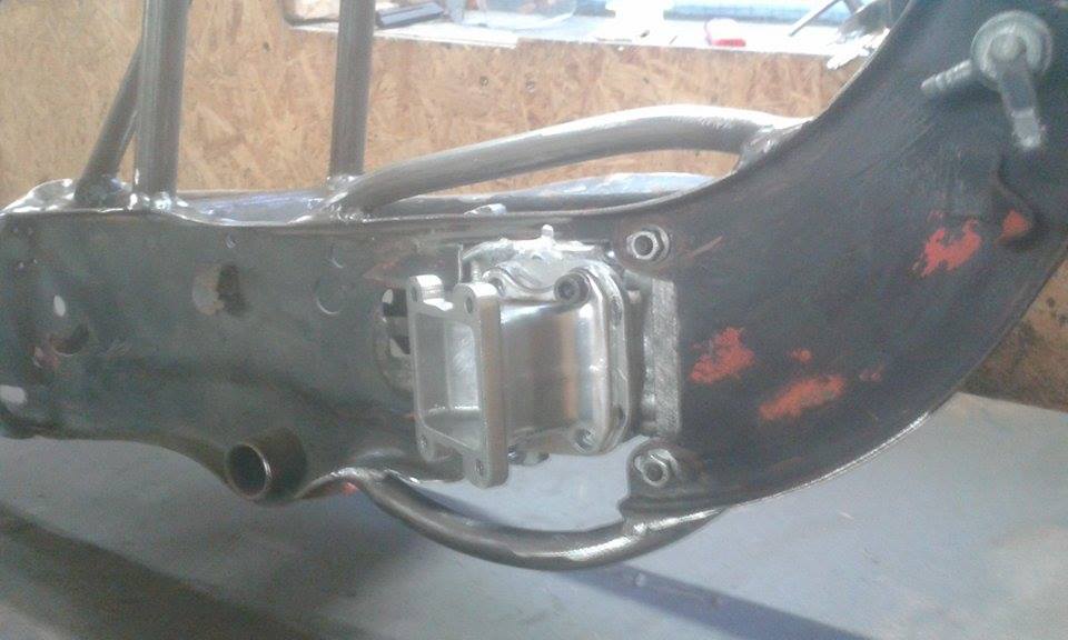

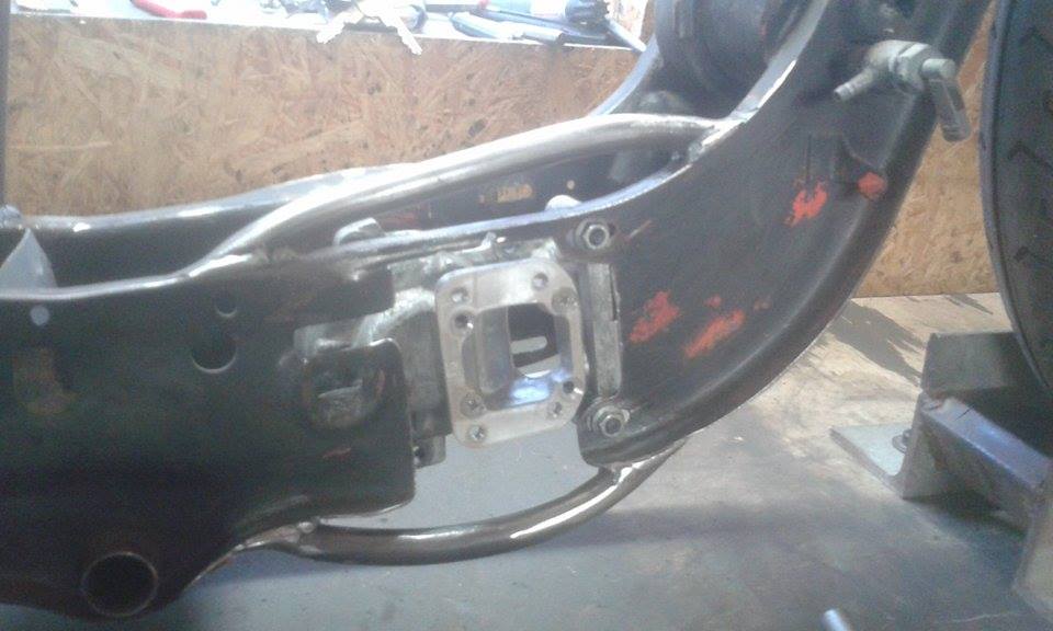

      Damit das große Membrangehäuse auch in den Rahmen passt musste auch hier wieder die Flex angesetzt werden.
      Verstärkt mit zwei Rohren sollte das mehr halten als zuvor und der Ausbau des Motors wird nun ebenfalls einfacher gehen.
