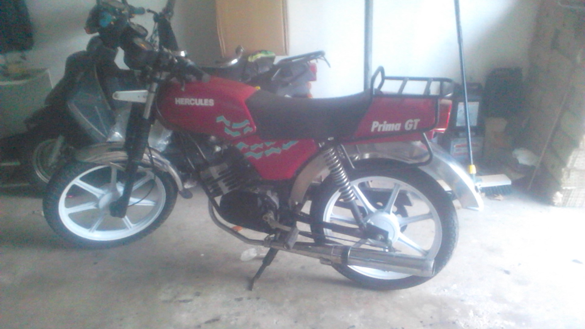

      Hallo brauche mal eure hilfe habe seit gestern diese GT hercules habe den vergaser abgemacht und den alten sprit abgelassen habe gesehn das der Sprit bräunlich ist
      wie bekomme ich am besten den tank wieder innen drine blank
      grusss Markus
