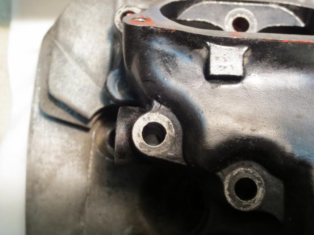

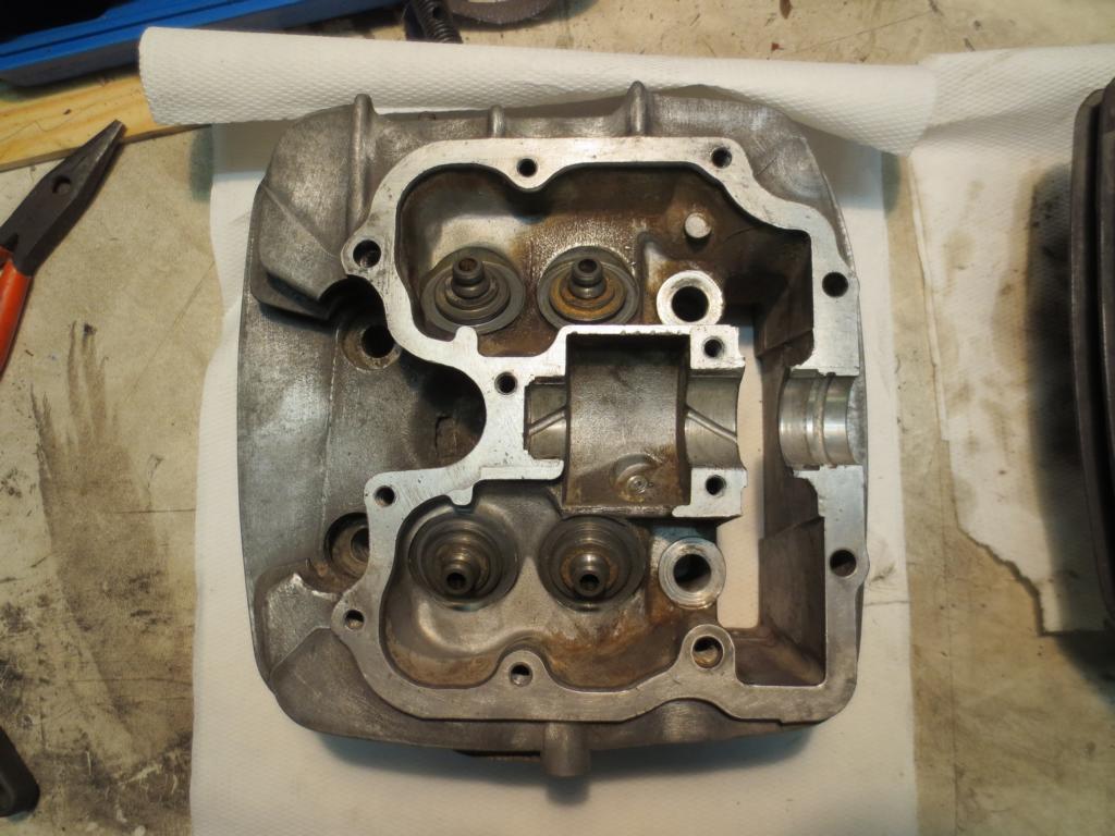

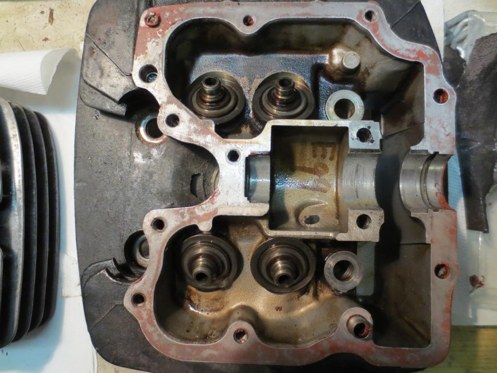

      Hab mal den alten und den neuen Kopf fotografiert, wenn man den Deckel auflegt, sieht man den Spalt in der Bohrung...Ich weiß halt nur grad nicht, wie man das mit der Achse von dem Kipphebel löst, also ob ich da auch einfach so ein Gewinde reingeschnitten krieg. Andererseits, ist da auch im Alu genug Fleisch, so dass man vielleicht gar nicht durch die Achse selber durch muss...
      Achso...die Unterschiede sind beim Stehbolzen oben links.

      nö, ich denk auch, dass man die nicht unbedingt braucht. War mir erst nicht sicher, ob die Achse von dem Kipphebeln nicht vielleicht rausvibriert, aber das DeKo-Ventil hat auch 'ne Achse, die nicht gesichert ist. Andererseits...Die wird auch nicht so beansprucht... Ach, was soll's :D Schraube rein und gucken was passiert ;)
