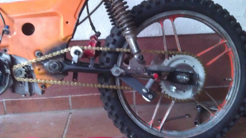

      Durch den Ganzen Schlamm hat sich die Kette dermaßen zugesetzt, dass sie so sraff war das unser Hinterrad blockierte.
      Wir haben eine Spannrolle an der Kette, die eigentlich genügend spiel haben sollte um das auszumrzen, doch Fehlanzeige.
      Wie kann man hier vorbeugen? Kettenschleifer?
      2. Problem:
      Anzug. Unser Mofa hat auf ner sauberen Strecke eine gute beschleunigung.Was für eine Übersetzung kann man empfehlen? Hab ein Mofagesehen das ein Kettenblatt draufhatte das so groß war wie die Felge selbst, dennoch schnitt es schlecht ab. Klar unser 48er Kettenblatt war viel zu klein. Aber ist ein 60er ausreichend? oder gar 80?

      Von der Kettenführung hätt ich gern mal nen Bild. Ein schleifer ist eigentlich nur dafür da, dass die Kette im falle eines falles nicht auf der schwinge o.Ä. schleift.
      Simson S50 oder 51 ( weiss ich nicht genau ) hatten die kette in einem kasten. Vllt würde euch sowas helfen.
      allerdings haben wir an unserer rennmofa eigentlich nichts dergleichen.
      die grösse des Kettenrades richtet sich vorallem nach umfang des hinterreifens, Leistung des Motors und angestrebter Vmax bzw beschleunigung.
      ich würde dir empfehlen mal den "Ritzelrechner" empfehlen. da kannst du aus der aktuellen geschwindigkeit und der aktuellen übersetzung mit der "neuen" übersetzung die teoretische geschwindigkeit ausrechnen.
      das ist natürlich eher ungünstig. knick oben ist immer unbrauchbar. frisst leistung und ist anfällig. lieber größeres kettenrad und größeres ritzel das du oben über die schwinge kommst. kettenspanner braucht eigentlich auch kein mensch. da reicht ne einfache führung links und rechts von der kette um sie aufs kettenrad zu zwingen.
