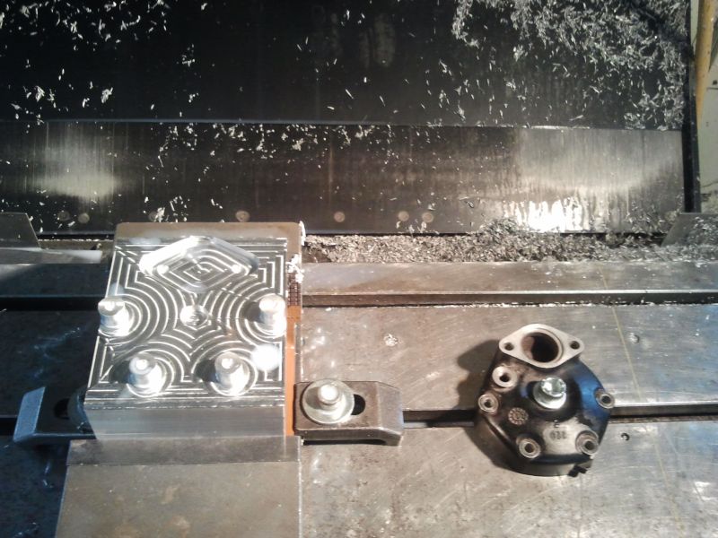

      ich hab aus irgend einem Grund meine alte NSR wieder zurück gekauft.
      Und da man für die Kisten sowieso sogut wie nichts mehr bekommt und es so langweilig wäre wollte ich den Motor ein bisschen flotter machen.
      Über Tipps, Anregungen und Infomaterial wäre ich sehr erfreut.

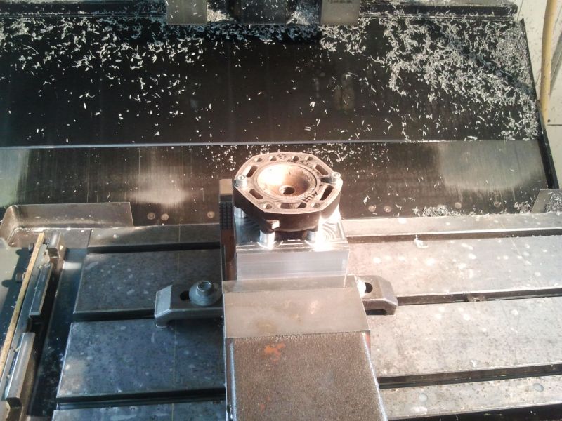

      Heut habe ich mal eine Aufspannvorrichtung für den Zylinderkopf gefräst um da was zu tüfteln.
      Einfach wäre es natürlich da jetzt irgend ne andere Form reinzufräsen.
      Aber ich war eher bei dem Gedanken das ganze auf Kalotte umzubauen :thumbup:

      Kreivarna (MMO) schrieb:
      Irgendwie wäre es doch einfacher den Kopf mit nem Dorn auf die Drehmaschine zu spannen oder? Aber ich glaub wenn man zerspaner is tickt man da weng anders :) für mich wäre die aufspannvorrichtung schon unbezahlbar
      100Punkte:D , kenn das nur zugut von meinen Bruder:D ...xD Teilweise will der Spannvorrichtungen bauen was man auch viel enfacher spannen kann? (Ok vill nicht ganz so gut aber würde gehen) :D
      Aber nun back to topic:D
      Bin gespannt was dabei rauskommt.

      Im NSR Forum haben sie sich die Mäuler zerissen was für ein Risiko ich eingehe wenn ich den Kopf selbst bearbeite.
      Nur so wie ich es vorhabe kostet es mich halt die Zeit und ein paar O Ringe.
