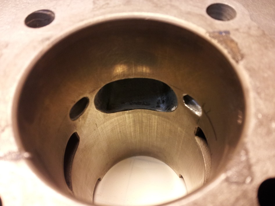

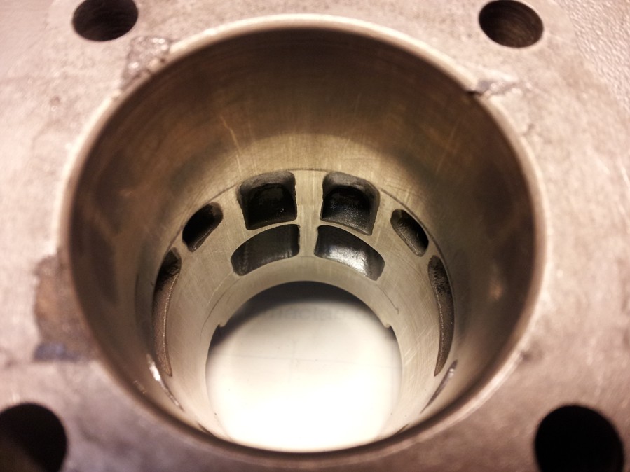

      Von dem Zylinder magst du nicht zufällig Bilder posten Lude? :D

      Nix wildes, einfach nur schöner gemacht- leider mit Durchbruch zu einem Stehbolzen, da Athena auch mal gerne Lunker eingießt.... tut der leistung aber keinen Abbruch.

      Genau das Muster hab ich auch bei einem Zylinder, denke da löst sich die Beschichtung. Hatte in dem nen Kolben von Diegowie drin und der ist ja aussen schwarz beschichtet und da hats an paar Stellen die Beschichtung angerieben.
