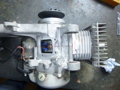

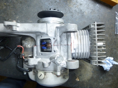

Honda PXR mit Polini Evolution Kurbelwelle.
      Es ist vollbracht...
      -Poliniwelle
      -italkit 50ccm AC
      -Simson kopf
      -Membranvergaser Tillotson HW 10 A
      -Polini Evo Puff 90Ømm
      Testlauf morgen mittag...
        113,59 kB, 400×300, 1.483 mal angesehen
      Motor läuft prima,
      ein beherzter Gas stoß katapultierte den Drehzahlmesser über 13 000 U/min mit der Serien Zündanlage und Polrad !
      jedoch noch kein meter gefahren. Die Tretlagerwelle muss noch 4 cm noch vorne verlegt werden damit der krümmer platz bekommt.
      Zu den nötigen Umbauten (nur Gehäuse):
      -Kurbelgehäuse aufspindeln
      -aufschweißen für italkit beamtmung
      -wellendichtring sitz limaseite gespindelt aufgeschweißt viton 30er !
      -Ölpumpe komplett zugeschweißt und verschliffen auch innen !
      -Ölbohrung für c4 lager lima seite
      -Polrad kegelsitz drehen u. abdrehen lima deckel auch n bischen da wir auf den anlasser geil sind ( varioabstimmung alleine is es scho wert...)
      -diverse fräsarbeiten...
      morgen Mofa rennen in Hain im Spessart jedoch nur als Zuschauer unser Rennen ist am 22 Juni in Esselbach 6 std Mofacross Klasse 1 Team Hömma Racing
      mfg Alex
