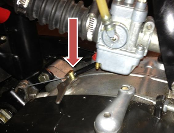

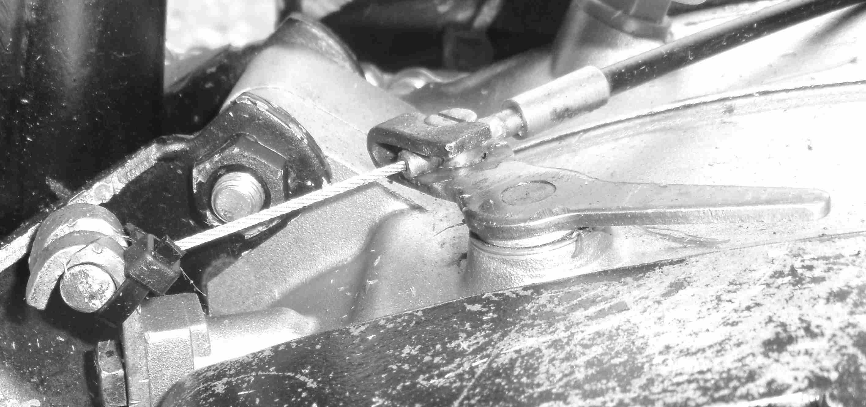

      Bei Zündapp CS 25 verwende ich unten am Schalthebel beim Motor einen 8mm Quernippel in Sonderausführung (Eigenanfertigung) damit die Bowdenzughülle fest mit diesem Nippel verklebt werden dann und nicht herausspringt.
      Ok also du verklebst den Zug unten am Motor an der auf dem Bild markierten Stelle in dem 8mm Quernippel?

      Bilder habe ich gerade nicht zur Hand, jedoch ist das nix anderes wie ein Flacheisen was links und rechts ein Loch für die Nippel hat dieses dann wiederum auf die originale Welle aufgeschweißt.
