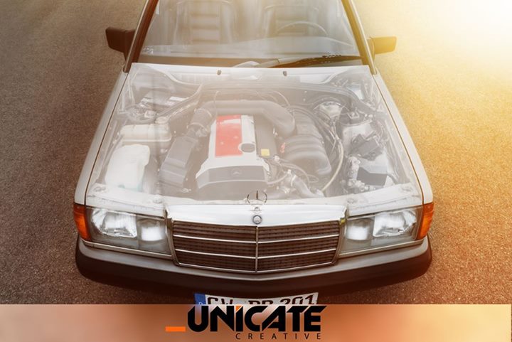

Da sieht man die beiden.
Da der 2.6er Motor schon "nett" ist aber durchaus etwas mehr Kraft vertragen kann, stellt sich natürlich die Frage wie, es gibt drei beliebte Methoden.

Hab mich dann für das dritte entschieden, bin relativ preiswert an einen Motor gekommen. Jetzt wird zuerst das Interieur getauscht, danach der Motor. Und die 4 Kolben Bremsanlage aus der grossen E Klasse soll auch noch reinkommen.
