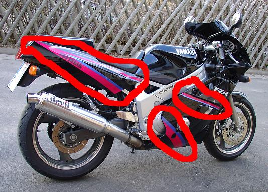

Du willst das Dekor nur loswerden? Sprich überkleben?
Ich denke, dass ist nur halb schön, weil man durch die Folie ja den Untergrund immer noch sieht, sprich sich Unebenheiten abzeichnen. Zumindest wenn Du nicht auf der kompletten Strecke auf den mm genau arbeitest...
Optimaler fände ich es da das Dekor zu entfernen. Es sei denn, Du willst den Originalzustand behalten....
'ne Anleitung kann ich Dir gleich mal raussuchen...
