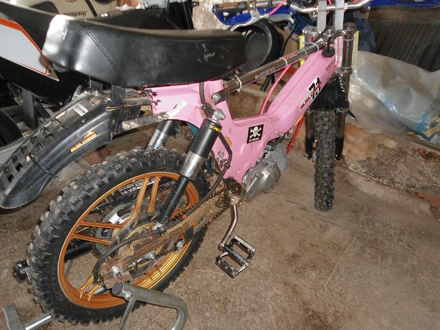

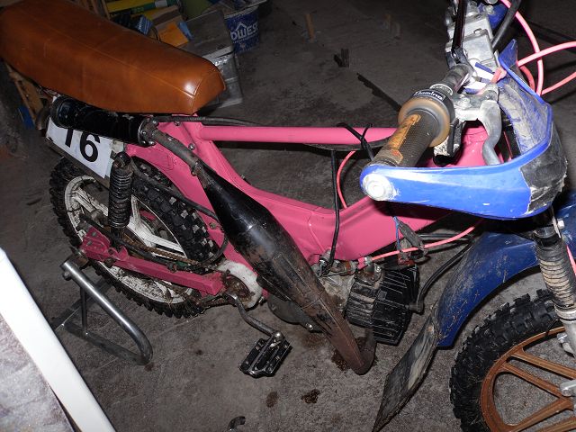

      Wir fahren seit 4 Jahren jedes Jahr ein Rennen bei uns in der Gegend und wollen aber dieses Jahr und das nächste an mehreren Rennen teilnehmen, deswegen wird unser Mofa auch im Moment ganz schön umgebaut, um es tauglicher und zuverlässiger zu machen.
      Änderungen sind:
      EBR Strebe zwischen Lenkkopf und Sattel
      Eigenbauschwinge mit Scheibenbremse hinten
      Automatikmotor (E50) mit Athena Membranzylinder 50ccm und im Moment 17,5er PHBG Dellorto Vergaser
      Übersetzung 1:5,2
      Homoet P4 Auspuff
      Pilzluftfilter
      Crosslenker und ne Gabel von EBR die aber viel zu weich ist

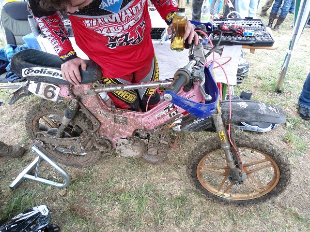

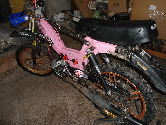

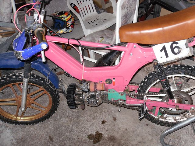

      Also auf dem einen Bild sieht man das Möp nach dem letzten Rennen und die anderen nach der Reiningung.

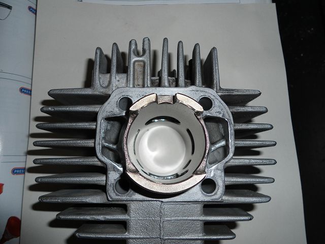

      Zum Zylinder:

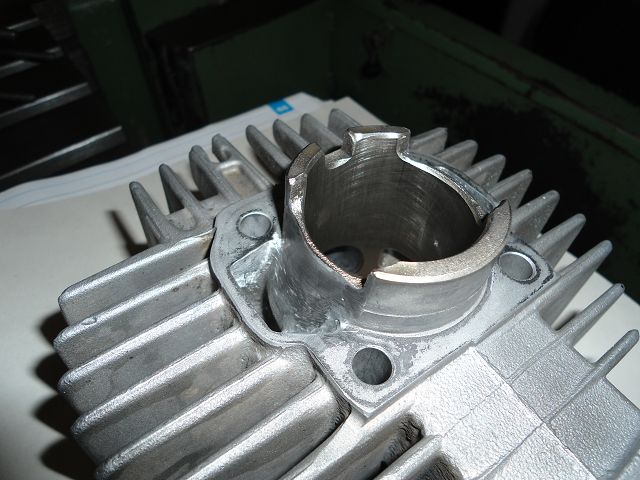

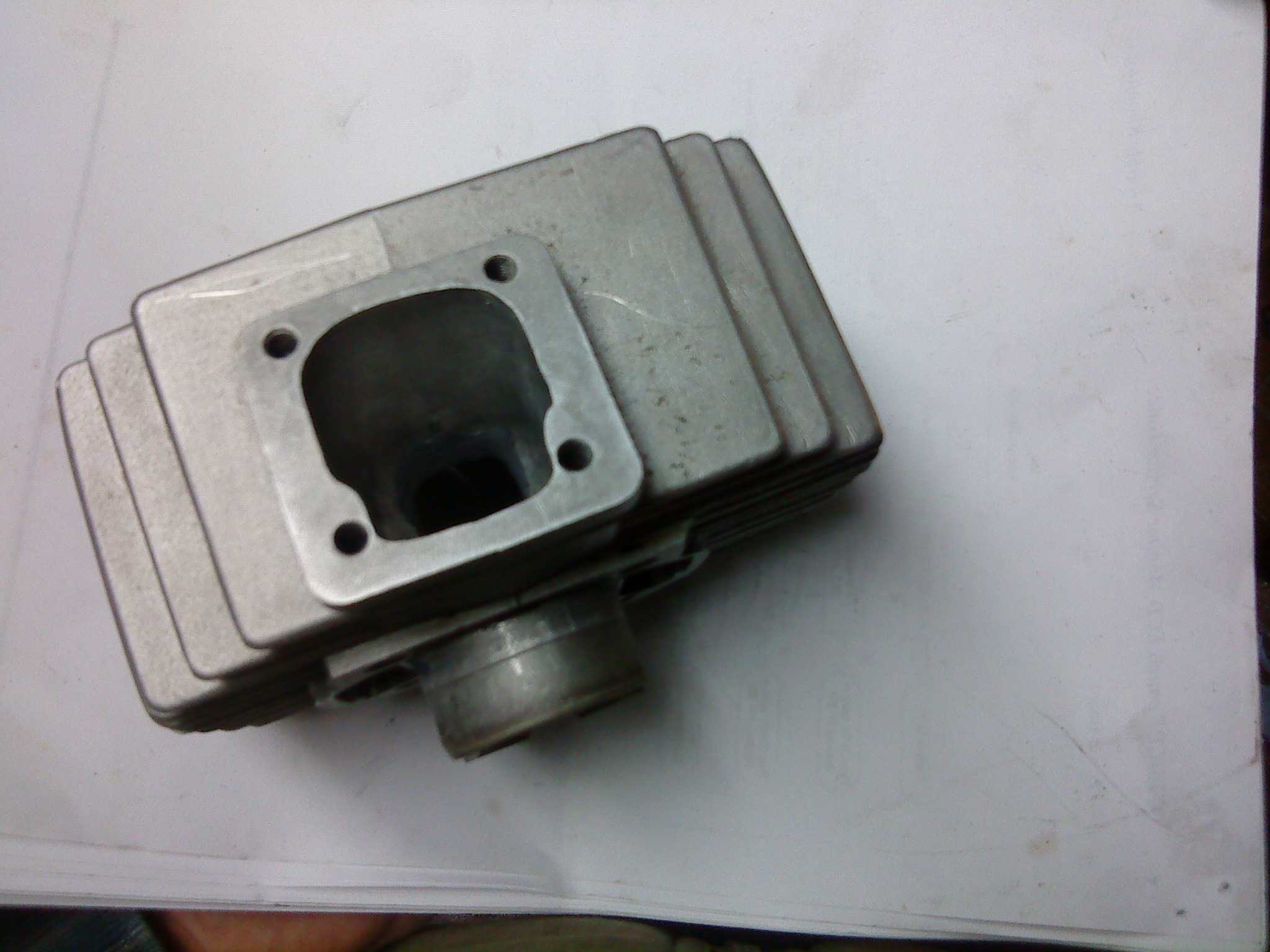

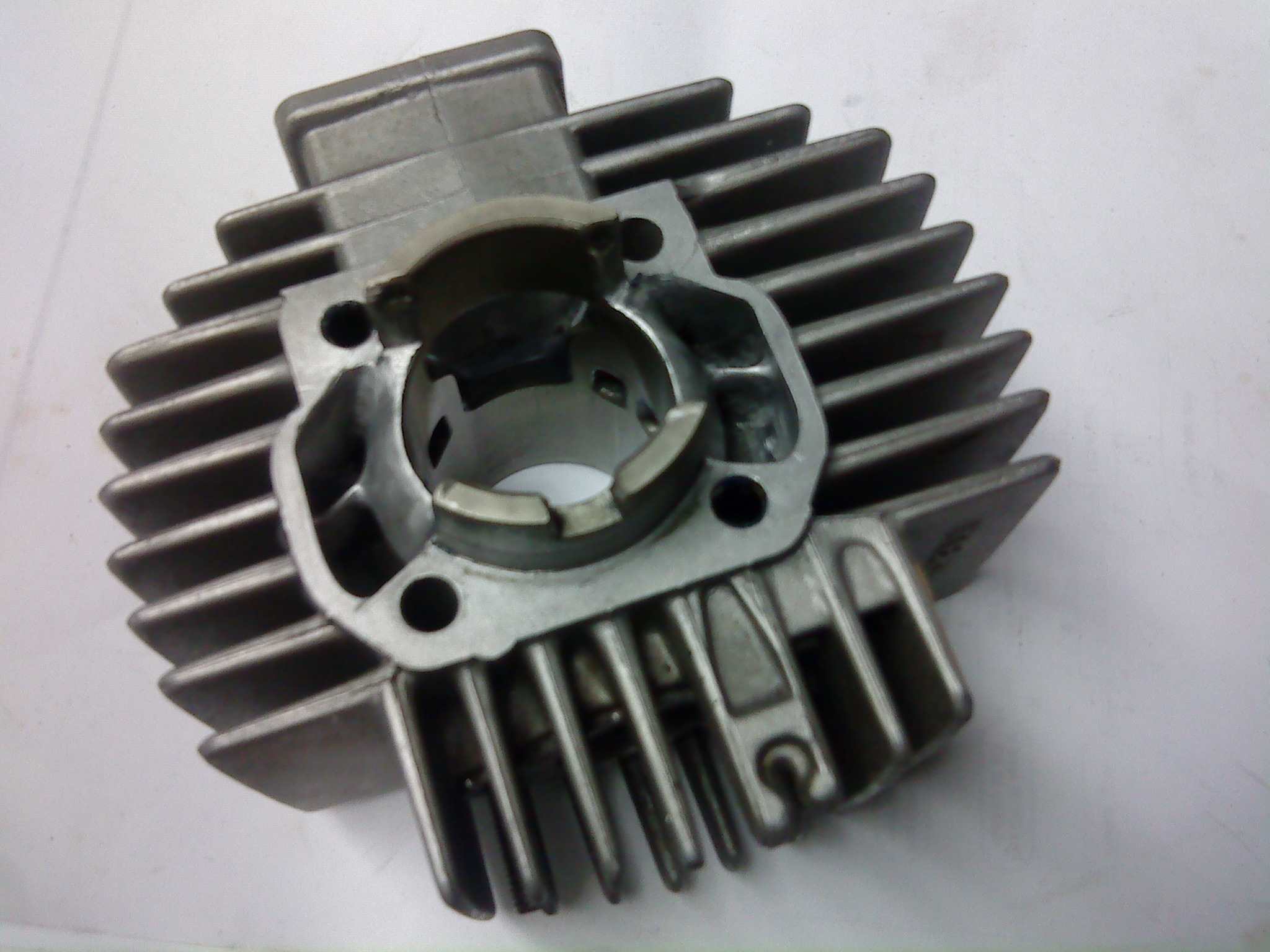

      Ich habe mir nun überlegt, den Zylinder 1-2mm höher zu legen, da der Auslass und die Überströmkanäle nicht ganz öffnen und dies dann an der oberseite des Zylinders wieder abzunehmen. Überströmer am Kopf hab ich nun auf die des Zylinders angepasst und Einlass, sowie Auslass hab ich poliert.

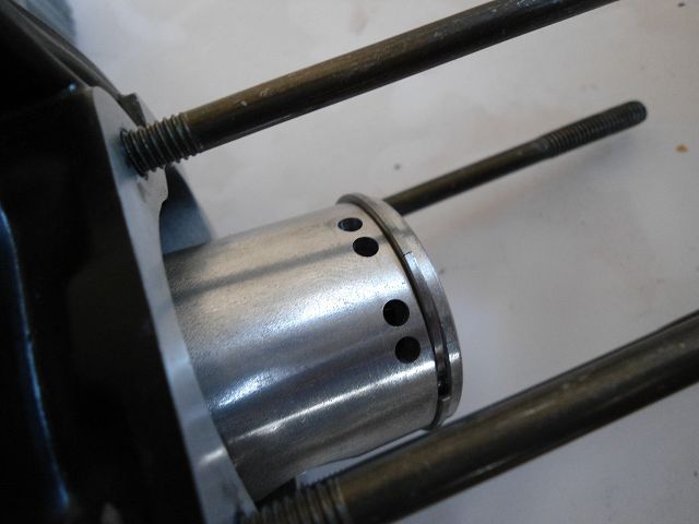

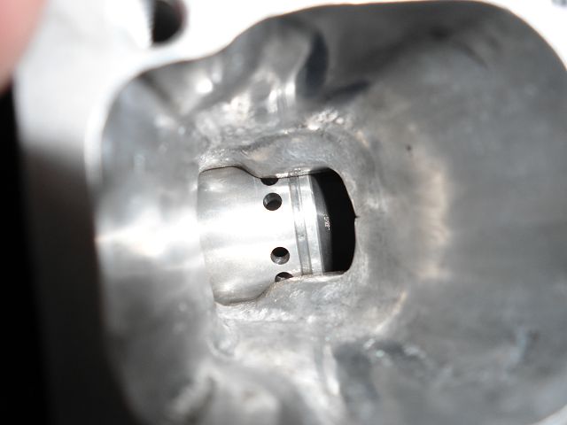

      Für was sind eigentlich die vier Löcher im Kolben, bzw. bringt es was, wenn ich jeweils die nebeneinanderliegenden miteinander verbinde oder grösser mach.

      Also Stützkanäle hab ich keine, nur die vier Überströmer, dann bringen die mir na auch nichts oder lieg ich da falsch. Die Bohrungen sind auf der Einlassseite, wie auf dem Bild zu sehen.

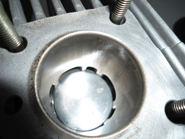

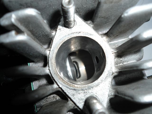

      Auf dem anderen Bild sieht man den Kolben in UT und irgendwie sind die Überströmer nicht ganz geöffnet und der Auslass wird auch ein wenig von dem Kolben verdeckt. Ich hab mir nun überlegt den Zylinder 1-2mm anzuheben und damit die voll aufmachen, jedoch muss ich dann vom Zylinder oben was abnehmen. Kann man den Zylinder mit nem Messerkopf fräsen oder sollte man den abdrehen, wegen der Zylinderwand, hab schiss dass die Beschichtung abplatzt.

      Eigentlich würde das doch nichts ausmachen wenn da oben was wegplatzen würde, da noch ca nen mm bis zum Kolben ist und der Kolbenring hat doch auch noch gute 2mm. Naja ich versuch einfach mal morgen oder am Dienstag und geb dann bescheid.
      Das Problem ist, das es nicht bei den paar mm bleibt- die Verbrennungsgase arbeiten sich unter der Beschichtung durch, und Ruckzuck fehlt ein 2€ großes STück in der Laufbahn... also besser den Kopf abdrehen, das er in den Zylinder ragt. Beim HD-Kopf kannste das aber auch schon vergessen- selbst nach höherlegen hat das Ding noch soviel, das da an abdrehen nicht zu denken ist..

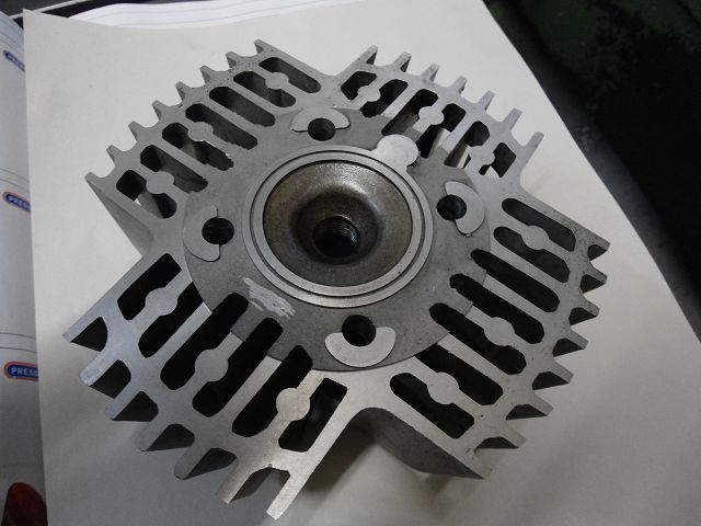

      Ich hab den Kopf drauf:
      mopshop.de/shop/product_info.p…4994hkqj2sabug79ipgg3cdq4
      da is noch ca 1mm - 1,5mm drauf an der Dichtfläche muss ich mal genau messen. Dann kann ich den ja komplett plan machen und die Differenz unterlegen dass sollte dann fast reichen. Dann muss er vielleicht nicht in den Zylinder rein ragen.
      Ich versteh aber immernoch nicht für was die Bohrungen im Kolben sind.
      Also- das Volumen im OT sollte mal grob 4ccm nicht unterschreiten- da haste bei 180° ASZ mal ganz grob schon ne Verdichtung von ca. 7,5:1- also Klopfgrenze erreicht. Wenn da noch Spielraum ist, kann man sich da mal dran wagen. Und die Löcher im Kolben dienen dazu, den Stützkanal mit Frischgas zu bedienen- dafür sind die da. Beim Membraner könnte der Einlaß auch komplett offen sein- hat man aber aus Produktionsgründen wohl nicht getan- der Kolben für schlitzer und Membraner ist gleich.
      Also im Moment hab ich ne Verdichtung von ca 12,5:1 also ausgelitert ca 4ml Brennraumvolumen. Wenn ich unten unterleg und oben das gleiche wegnehm ist bleibt die ja gleich. Sollte also kein Problem geben.

      Stützkanläle sind doch Kanäle um den Luftstrom für die Spülung des Zylinders zu leiten oder so ähnlich. Ich glaube ich habe keine Stützkanäle der Athena 50ccm hat nur die 4 Überströmer und halt Ein und Auslass. Somit sind also die Bohrunge überflüssig oder nicht.
      OOOUUHHH MANNN!!
      ich Trottel Danke jetz hab ich des glaub kapiert. Vielen Dank Lude.
      Also wenn ich das jetz richtig verstehe dann sollte ich nun aber die Löcher (rot) miteinander verbinden, dass sie größer werden und von den Kanalflanken (rot) noch was wegnehmen, da ja die äußeren beiden Löcher zur hälfte verdeckt sind.
      Kolben ist auf dem Bild in UT

      Und richtig: du kannst noch nen Loch in die Mitte Bohren bzw. die anderen größer machen. Mehr bringt allerdings ne Winkelkorrektur des Stützers- der zeigt leider genau in den Auspuff... Ist aber mit etwas 2K-Kleber und nem Dremel schnell gerichtet.

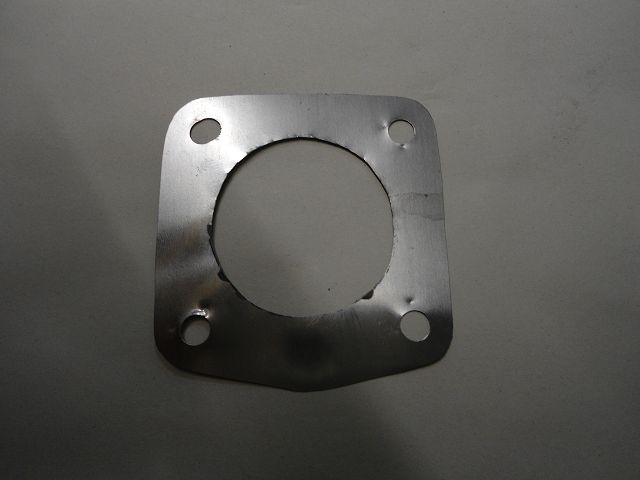

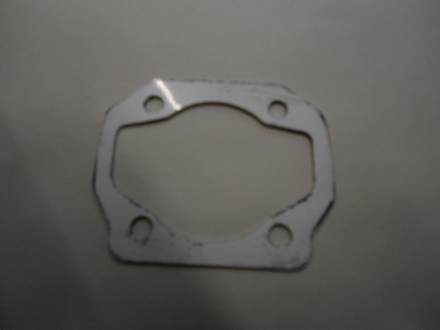

      Hab gestern ne Aluplatte gemacht um den Zylinder zu erhöhen hat 1.5mm und habe noch ein bisschen die Überströmer am Zylinderfuss angepasst. Ab Zylinderkopf werd ich
      1mm - 1,1mm abnehmen und noch ne neue Dichtung aus 0,1mm Feinblech machen dann hab ich da wieder die 1,5mm weniger und somit passt ja auch die Verdichtung wieder. Der Ring am Zylinderkopf hat 1,2mm also bleiben noch 1-2Zehntel bis der Brennraum anfängt stehen.

      Ich nehme 2K-Flüssigmetall von Boldt- Knete kannste vergessen. In dem Stützer 4 kleine Löcher bohren, alles saubermachen, alten Kolben reinstecken und auffüllen. Nach dem Aushärten kann man wunderschön den richtigen Winkel ausarbeiten! Und für etwas mehr Qualm kann man noch NA einarbeiten...

      Hier ist die Platte und die neue Zylinderkofpdichtung. Ich hab gesehen du hast die Überströmer am Fuss bis zur Fusskante weggenommen, soweit hab ich noch nicht. Bringt das noch was oder kann ich die so lassen.
