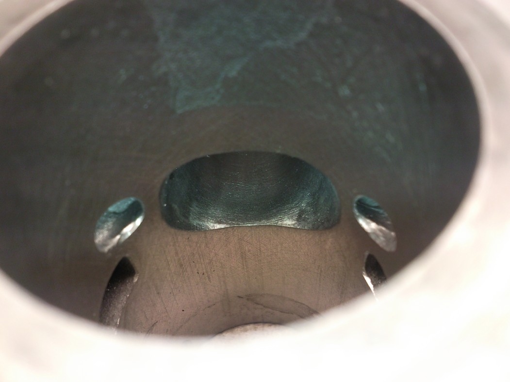

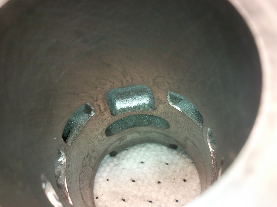

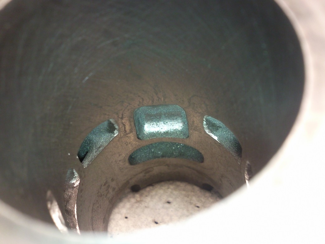

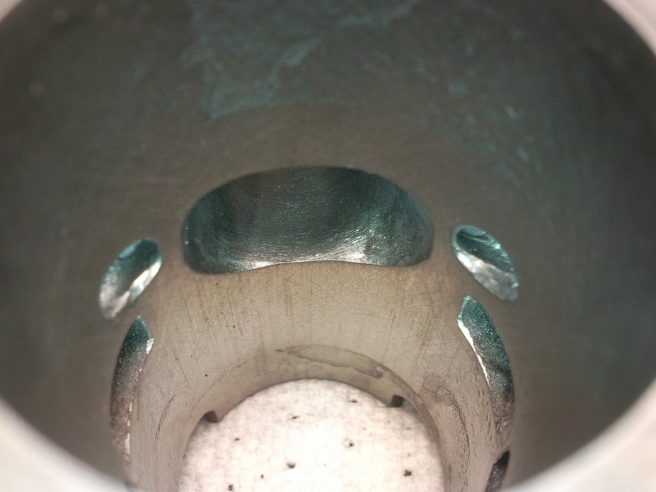

      Ja ich weis 5Grad weniger bei den NA wärn Besser gewesen. Naja war auch mein erster so bearbeiteter Zyli...
      Aber ich kann jetzt nicht meckern, läuft soweit echt gut.

      vielleicht erstmal kleinere brötchen backen. stink normalen ovalen auslass zyinder höher legen einlass bearbeiten. evtl paar stützkanäle das sollte einfacher zu machen sein und wird wohl am ende besser laufen. ich fahr auch noch nen ovalen auslass am rennmofa und komm den rollerzylindern ganz gut hinterher. lieber erstmal schauen das alles um den zylinder herum auch stimmt

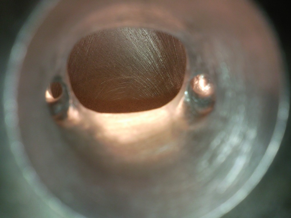

      Wie bearbeitest du die NA so schön ? Ja klar du bohrst mit einem Akkubohrer usw.. Aber du bearbeitest doch die NA´s vom Zylinder innen mit einem Winkelstück auch noch oder ?
      Ganz bohrst du ja nicht durch oder sehe ich das Falsch ?

      Ich bohre vom Krümmeranschluß her in den Zylinder- vorher werden Taschen in die Laufbahn eingearbeitet, die ich dann mit dem Finger "fühlen" kann- so trifft man mit dem Akkuschrauber besser. Als Ansatz für den Bohrer nehme ich einen 3mm Zylinderfräser für den Auslaßkanal, und peile schon mal die Richtung an- und passt eigentlich bis jetzt ganz gut. Das, was bei der Aktion von M50 schade ist- er hat nen Supermaxi vermurkst- die Dinger kosten echt Asche, und in gutem Zustand richtig Geld- meiner hat wegen defekter Laufbahn immerhin noch mit 70€ im untersten Preissegment für solche Zylinder gelegen- einfach weil ich einen haben wollte zum Vermessen und testen. Nur- fahren kann man den nicht mehr- 2. Übermaß und Laufbahn durch Rostfraß zu stark beschädigt- leider. Heile- frisch gehont bzw. guter Zustand- 150 -220€, jedenfalls hier in D.
