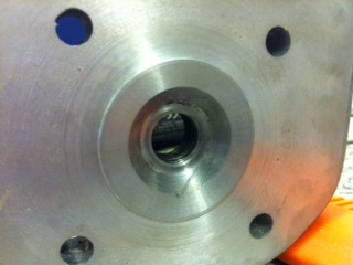

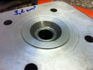

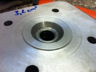

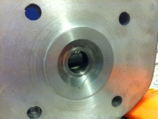

      Mein Test Kopf mit 3,2ccm3 Volumen. Läuft schon recht schön.
      Teste aber noch andere Verdichtungen.

      Wie läuft er im Vergleich zu vorher? Und wie sieht es mit der Höchstdrehzahl aus?
      Habe bis jetzt eher schlechte Erfahrungen mit hoher Verdichtung gemacht weil der Motor deutlich weniger Drehzahl gebracht hat.
      Ja hab ich, im vergleich zum ori Kopf der 7,4:1 mit 4,6ccm Volumen hat bringt der 3,2ccm kopf mit 9,6:1 schon einiges mehr an Leistung.
      Subjektiv gesehen, aber was genau im Endeffekt an PS kann ich so nicht sagen. Läuft aber sehr sauber und rund.
