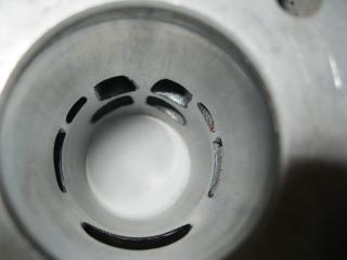

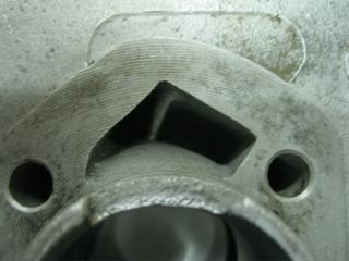

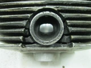

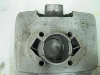

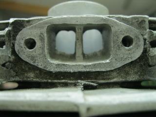

      auf meinem steht unten EUROCILINDER R. die lauffläche hat keine schäden.
      aber die verarbeitung läßt zu wünschen übrig! die kanäle haben viele ecken und kanten! kann man aus dem was brauchbares machen? für mofa rennen? vernünftig bearbeiten und neu beschichten?

      Ja dann mach mal Bilder von schiefen unsauberen Kanälen und usseligen Dichtfläche für den Ansaugstutzen.
      Sicher...du kannst den ausbuchsen und den Rest Nacharbeiten...aber wozu...gibt doch günstige Zylinder
      die ok sind und da würde ich nicht so ein Gelump montieren was mir womöglich noch die KW schrottet
      weil sich irgendwas da vom Zyli reinbröckelt.
      Ich meine,irgendwas war mit der Bohrung auch nicht ok...weiss ich nicht mehr..
      Die geteilten ÜS sind bei dieser Zylinderbohrung auch unsinnig...
      Säg den doch mittig auseinander und mach 2 Buchstützen draus....den kannst du auch auf den Schreibtisch stellen und Stifte reinstecken...oder n Tunnel für ne H0 Modellbahn damit Basteln..
      Also- den Zylinder kenne ich. Verarbeitung ist wirklich mies, das Layout ist- wie üblich- Italiano Spezial: kleine ÜSSZ, Auslaß bei 190°, ÜS sind vollkommen Asymetrisch und haben 1mm Höhenunterschied, die Stützer sind nicht bearbeitet und haben eine Kraterlandschaft, die an den Mond erinnern. Selbiges gilt für die ÜS, E+A- Wunder sind aus dem Zylinder nicht zu erwarten. Da ist Athena schon eine ganz andere Wahl- sicherlich gibts hierbei keine geteilten ÜS, aber das restliche Layout passt einigermaßen stimmig zusammen, und lässt noch Raum für nette Erweiterungen.
