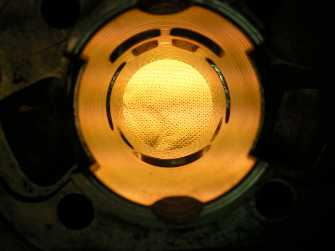

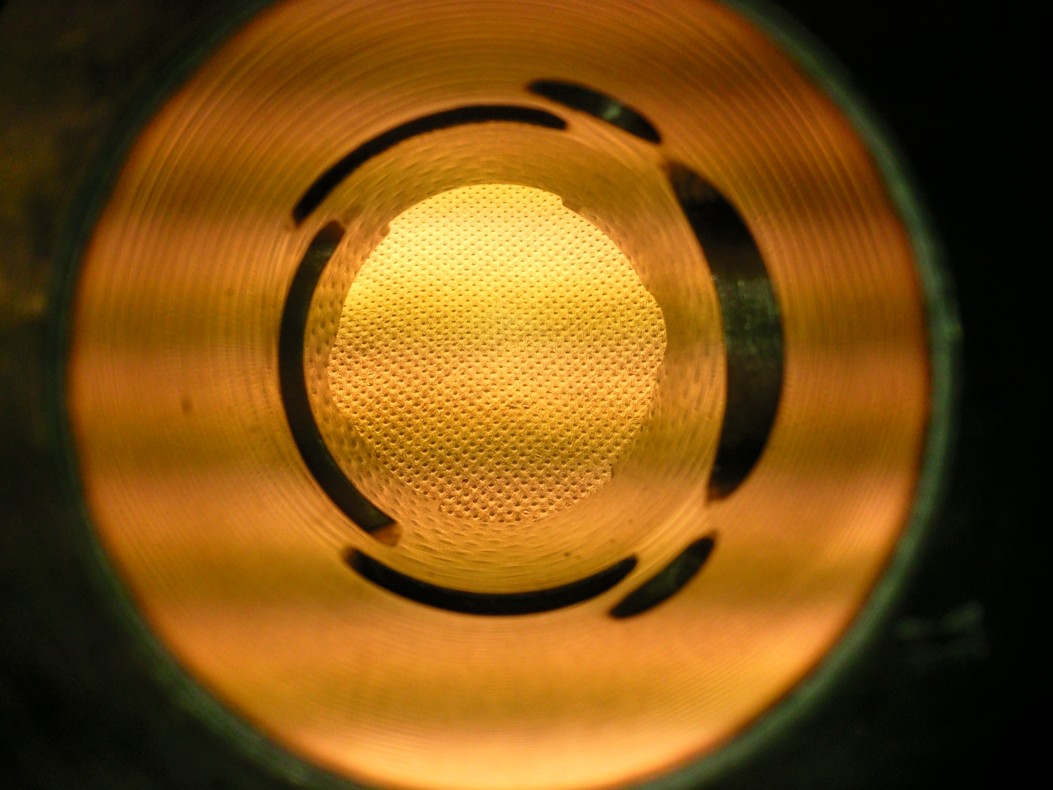

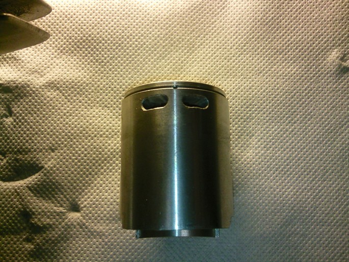

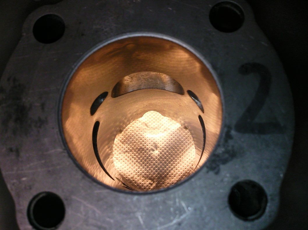

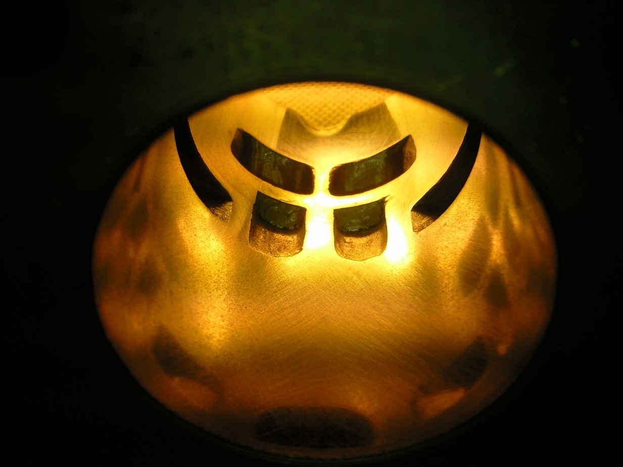

      Soooo- kleines Update für unseren TE. Nach Sichtung von 2 Mofazylindern- einer Original mit deutlichen Laufspuren, einer schon übelst misshandelt mit noch mehr Laufspuren- habe ich mal den Dremel walten lassen. Wie kann man nur den Steg im Einlaß raustrennen? Wer kommt auf die Idee, den Einlaß fast 4mm nach oben zu feilen? Somit war bei diesem Zylinder kein Platz Mehr für Boostports- naja, ist eh der B-Motor. Der erste ist mir hoffentlich gut gelungen- das wird sich spätestens im 1st -Run zeigen...

      vielen lieben Dank dafür, das sieht ja mal sehr gut aus :) ich bin sowas von gespannt auf den ersten Sound, sabber.
